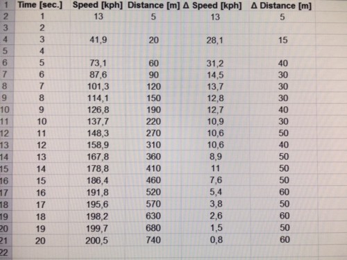

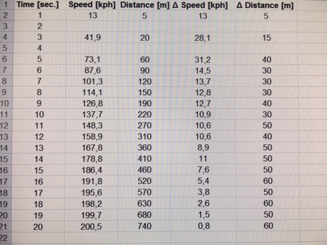

anbei noch die Messwerte, die Mr. Garmin während der Fahrt aufgezeichnet hatte.
Einen direkten Verglech, bezogen auf die Messwerte eines 1/4 Meilen Ergebnisses bekomme ich dann hoffentlich am 8-10. September um zu schauen, wie sich KHB und KLS Regler wirklich unterscheiden.

Wie gesagt, das ich die 200 km/h knacken werde damit hatte ich nicht gerechnet ... ich weiß nur eins, der Motor in nem Fahrradrahmen wäre "Lebensmüde", wobei diese Geschwindigkeit aufgrund der fehlenden Aerodynamic nicht erreicht werden würde! Zudem sind die Bremsen vom Motorrad, auch wenn ich vorne nur noch eine 320mm Bremsscheibe habe um einiges besser als Fahrradbremsen bei mindestens 125kg Gewicht (vom Rad)! Ich durfte am Ende ganz schön ankern.
Die Autobahn, auf die ich zugefahren bin kam immer näher ... ok, ein paar Meter hatte ich schon noch ;) !
Aber wie auch zu sehen in der Tabelle hatte er die letzten 5 Sekunden gnaz schön zu kämpfen um noch ein paar km/h schneller zu werden. Denke das dort das Ende der Fahnenstange vom Motor bezogen auf die 175VDC bzw. 169VDC nach dem Lauf erreicht war!
PS: Freue mich schon auf den nächsten Regler: Mehr Phasenstrom, weniger Spannung, dafür Feldschwächung ...
