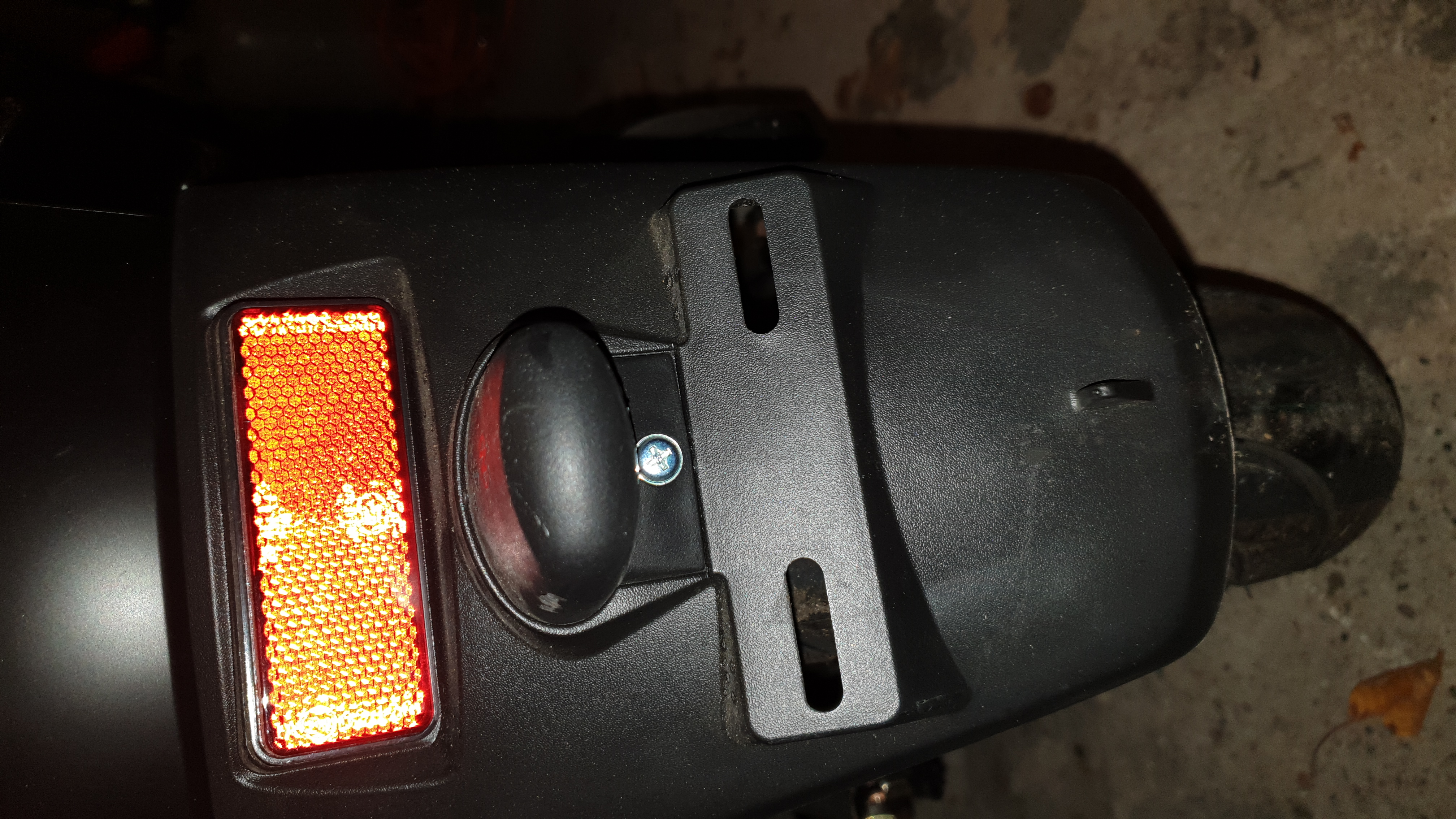

Wollte gerade mein Kennzeichen anbringen.
Das passt aber überhaupt nicht da dran.
Wie habt ihr das gelöst?
Edit :gerade was gefunden :
https://www.motorroller.de//a-5522175?g ... gK0ZfD_BwE

am einfachsten ist es 2 NEUE Löcher ins Nummernschild zu bohren und das dann mit Schrauben, Sprengringen und Muttern zu sichern.

Ich habe ein altes Kennzeichen genommen und oben passende Löcher reingeborhrt und verschraubt -> kostenlose Kennzeichenhalterung (schwäbische Variante) das aktuelle Kennzeichen schraube ich mit den 2 Mittellöcher drauf. Perfekt

So werde ich es wohl auch machen.Dirk hat geschrieben: Mi 30. Jan 2019, 19:24 Moin, moin,
