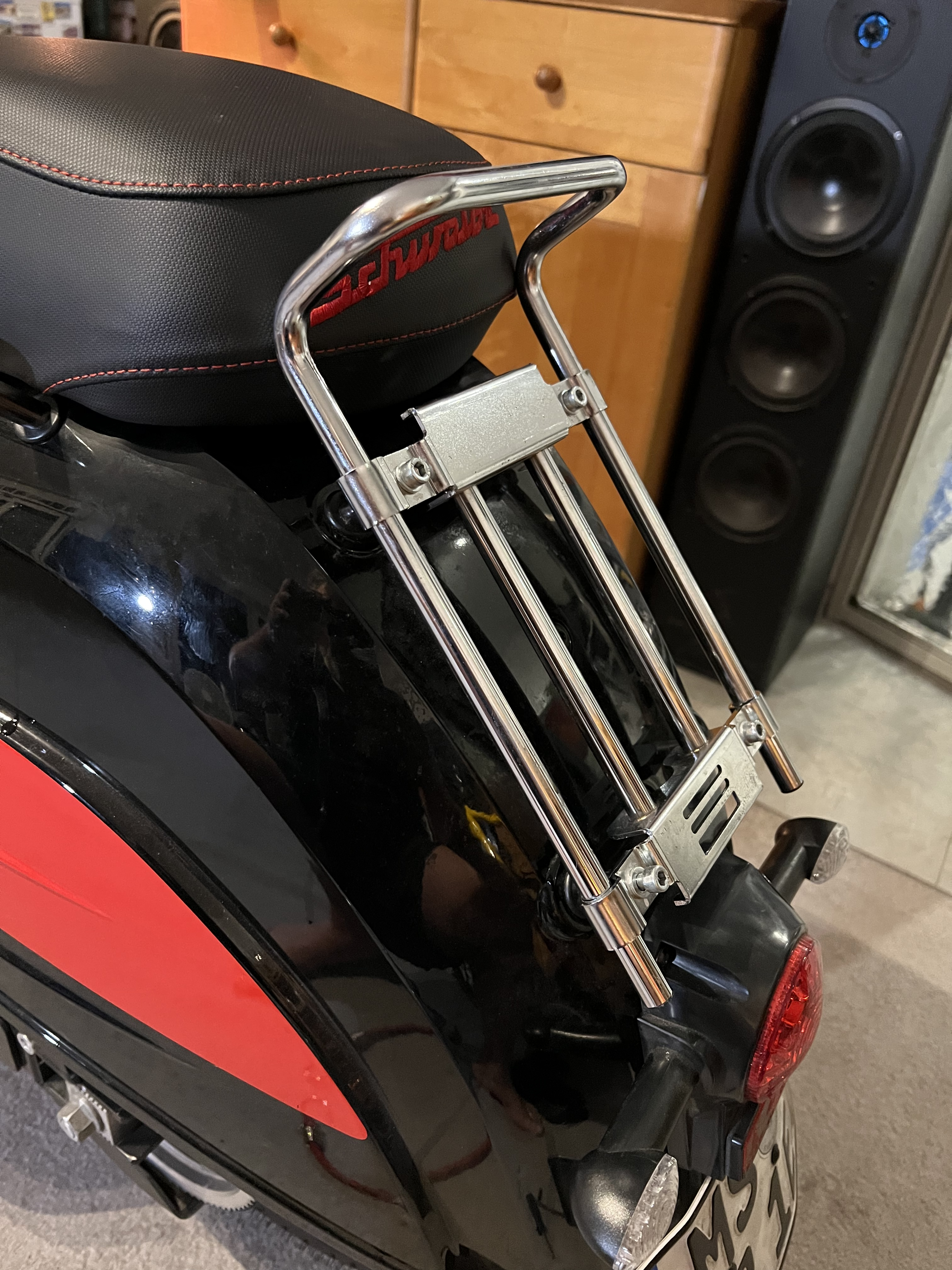

So sieht es aus, wenn man den Gepäckträger in Gedanken falsch rum montiert:

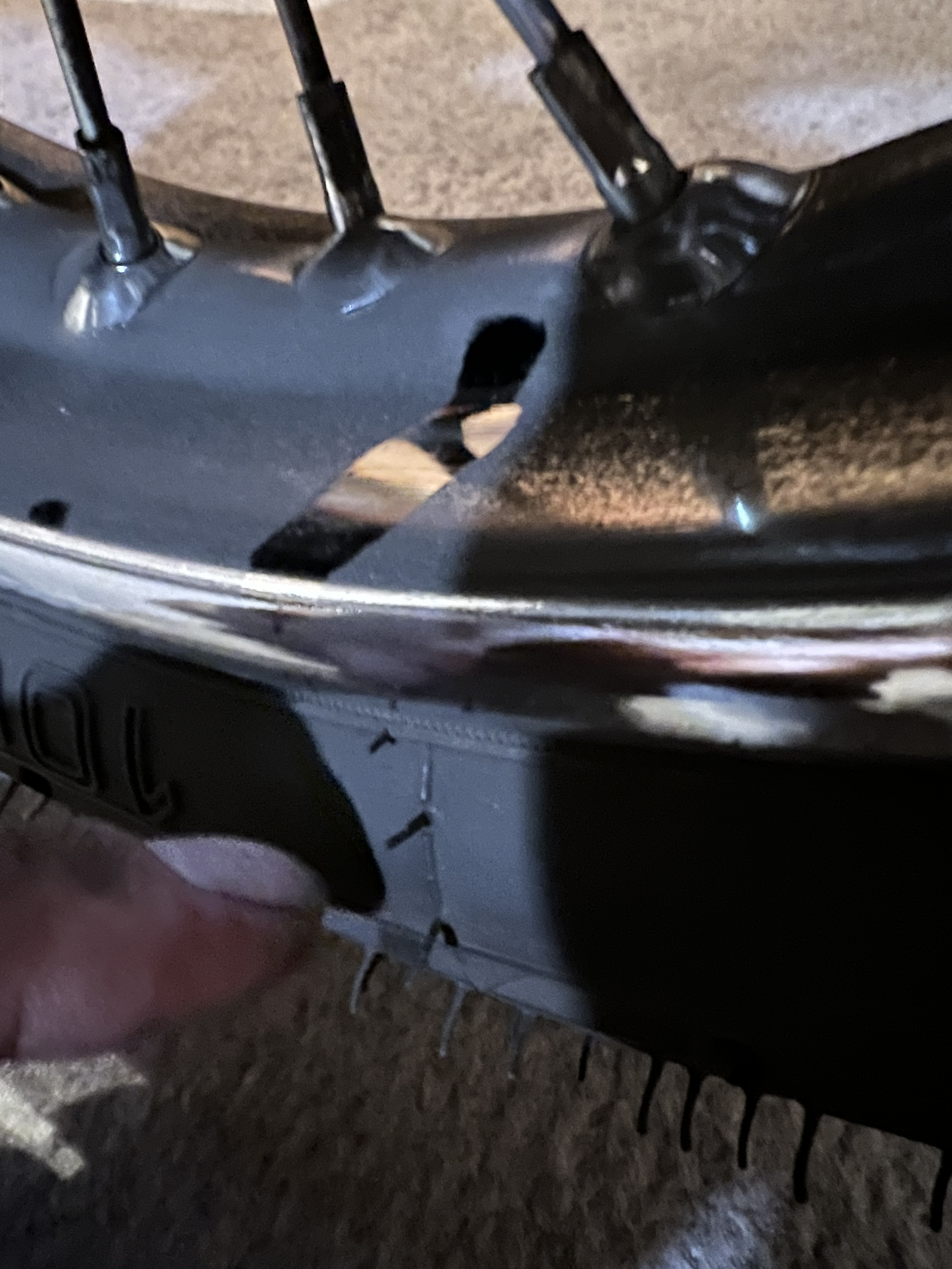

Ist denn der Schmutz auf der Felge wirklich Abrieb vom Riemen?
Wo sollte der aber sonst herkommen.
Etwas Beunruhigend.

Ist das nur auf der linken (Riemenseite) vom Hinterrad? Und der linke Stoßdämpfer ist noch dicht? Dann kann das durchaus der Riemanabrieb sein.Sebastian75 hat geschrieben: Mo 5. Sep 2022, 22:24 Ist denn der Schmutz auf der Felge wirklich Abrieb vom Riemen?
Wenn Du nur das Hinterrad verstellen willst musst Du den Roller natürlich nicht komplett zerlegen. Aber ja, eine kurze Proberunde nach jeder Neueinstellung ist unbedingt notwendig, so dass der Riemen seine neue "Mitte" findet. Und da es nur dein Hinterrad verschmutzt wird Dein Problem sicherlich mit der Einstellung des Hinterrades zu verbessern sein.

Aber die haben ja auch in den Werkstatt bei der Inspektion den Riemen mit irgendwas behandelt, damit er keine Geräusche mehr macht. Ich meine, sie sprachen von Talkum.
Vielleicht ist das das Zeug was an der Felge klebt.
