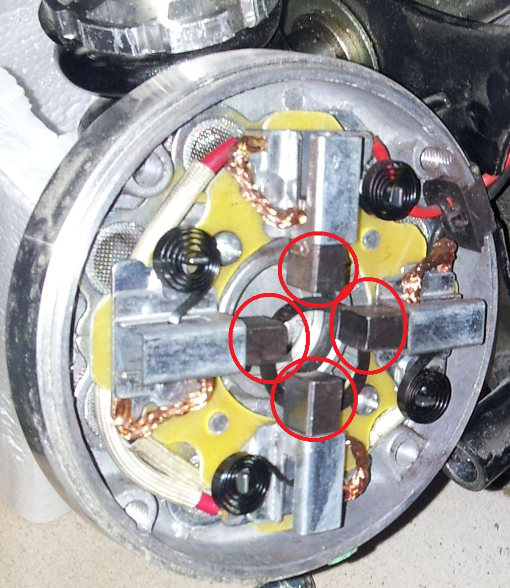

Wo ist da jetzt die Kohle ? Entschuldige - ich kenne bloss die Briketts in Omas Ofen :lol:

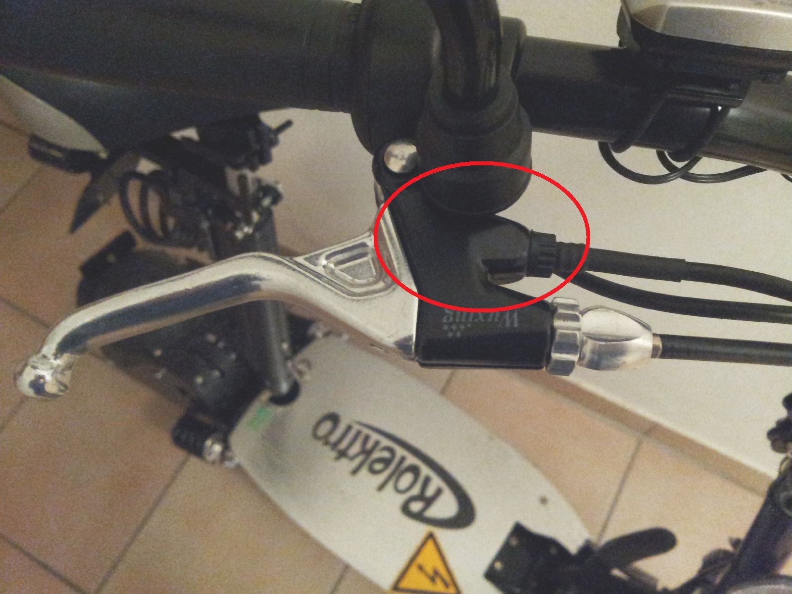

Ich habe heute auch an meinem Escooter gebastelt und der Motor stand still, nachdem die Bremse getestet worden ist. Er konnte nicht mehr gestartet werden.
Bin völlig ratlos, was da los ist. Habt ihr eine Idee ?
Also: der Scooter lief normal und nach dem Testen eines neuen Bremssattels stoppte er und seither steht auch der Motor still.
:roll:

auf dem 4. Foto siehst Du die 4 sternförmig angeordneten Kohlenhalter, aus denen Du ein Stück der 4 Kohlen sehen kannst.

Wahrscheinlich liegt es am Bremsgriff, da ist ein Kontakt drin, der dem Controller meldet, dass die Bremse betätigt wurde. Dann schaltet der Controller den Motor ab.

im angehängten bild sind die 4 kohlen rot markiert.

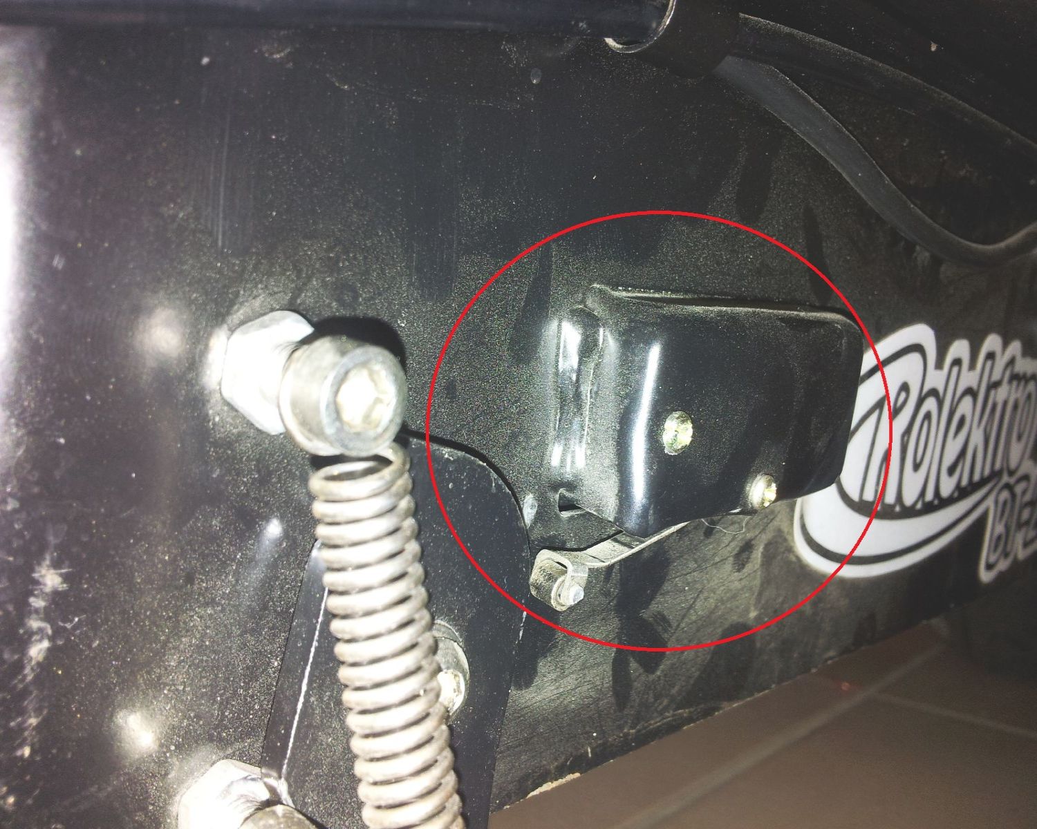

in den beiden handbremsgriffen sind innen sensoren verbaut. diese verhindern es den motor zu beschleunigen obwohl man bremst. also sobald die bremse betätigt wird wird ein signal an das steuergerät gegeben, dass der motor nicht weiter beschleunigen darf. der motor darf auch nicht anlaufen wenn der ständer ausgeklappt ist. an der seite an der der ständer befestigt ist ist auch ein schalter der die freigabe für den motor schaltet. sobald der roller abgestellt wird geht gar nichts. erst wenn der ständer eingeklappt ist kann auch der motor befeuert werden.
meine vorgehensweise zum testen wäre:
sensor des ständers erzeugt keine freigabe
evlt. wurde die bremse nachjustiert und der bremshebel kann nun nicht mehr in seine ausgangsstellung zurück
