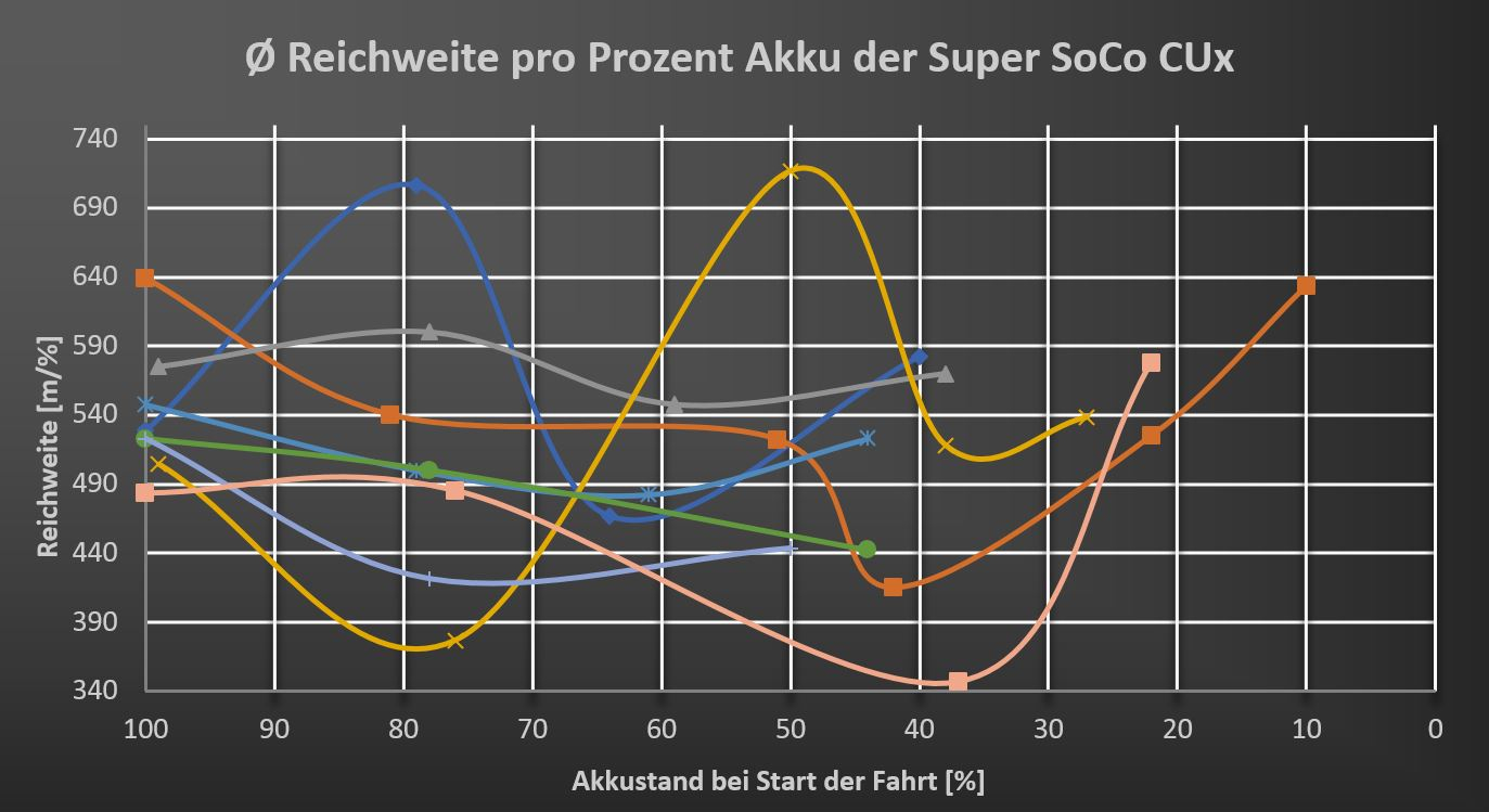

Ich weiß nicht was jetzt anders ist ... sonst kam ich mit der neuen ECU min. 50km weit, im Schnitt ca. 52km.
Die letzten 3 Akkuladungen aber wieder deutlich weniger, wie mit der alten ECU.
- 82% Verbrauch, hoch gerechnet 48km Reichweite
- 73% Verbrauch, hoch gerechnet 46km Reichweite
- 87% Verbrauch, hoch gerechnet 44km Reichweite
Sonst mit neuer ECU kam ich immer auf 460-550 m/% ... jetzt sind es 350-480 m/%.
Ich habe auch gleich mal nach den Temperaturen geschaut ... daran liegt es auch nicht. Die kürzere Reichweite habe ich bei einer um 4 Grad höheren Durchschnittstemperatur. Regen oder Nasse Straßen gab es nicht und der Wind wechselte von nicht vorhanden zu sehr schwach.
Ich fahre immer noch die gleiche Strecke zu den gleichen Zeiten.
Beste hoch gerechnete Reichweite (Akkuverbrauch 81%) war bisher 56km und die schlechteste (Akkuverbrauch 85%) 41km.
Das macht bei meiner CUx einen durchschnittlichen Verbrauch von 1,79 %/km bis 2,44 %/km.

Der Akku verhält sich nicht linear - längere Distanzen sind also bei weitem aussagekräftiger.

Ich denke mal die meisten kaufen sich aber keinen Elektroroller für längere Distanzen. Da würde ich die 23km von Student's Umzug schon als "lang" bezeichnen. In meinem Fall wären das immerhin 50% vom Akku. Die meisten werden damit wohl um die 8-10km am Stück fahren. Also ist es auch das was man meiner Meinung nach bewerten sollte ... oder?EvolutionVII hat geschrieben: So 21. Jul 2019, 17:41 Der Akku verhält sich nicht linear - längere Distanzen sind also bei weitem aussagekräftiger.
Ich Fahre IMMER ... ja ok, fast immer ... 11km und komme zwischen 41-56km weit. Und der Akkuverlust in % pro Fahrt geht bei mir nur noch leicht hoch (höherer Verbrauch) bzw. sogar zwischen 80-50% ein wenig runter. Ist aber seltsamerweise unterschiedlich. Student hat von der Fahrt eine Reichweite von 718 m/%. Das ist ein absoluter Traumwert. Da kann ich nur immer wieder sagen ... WARUM!!!
