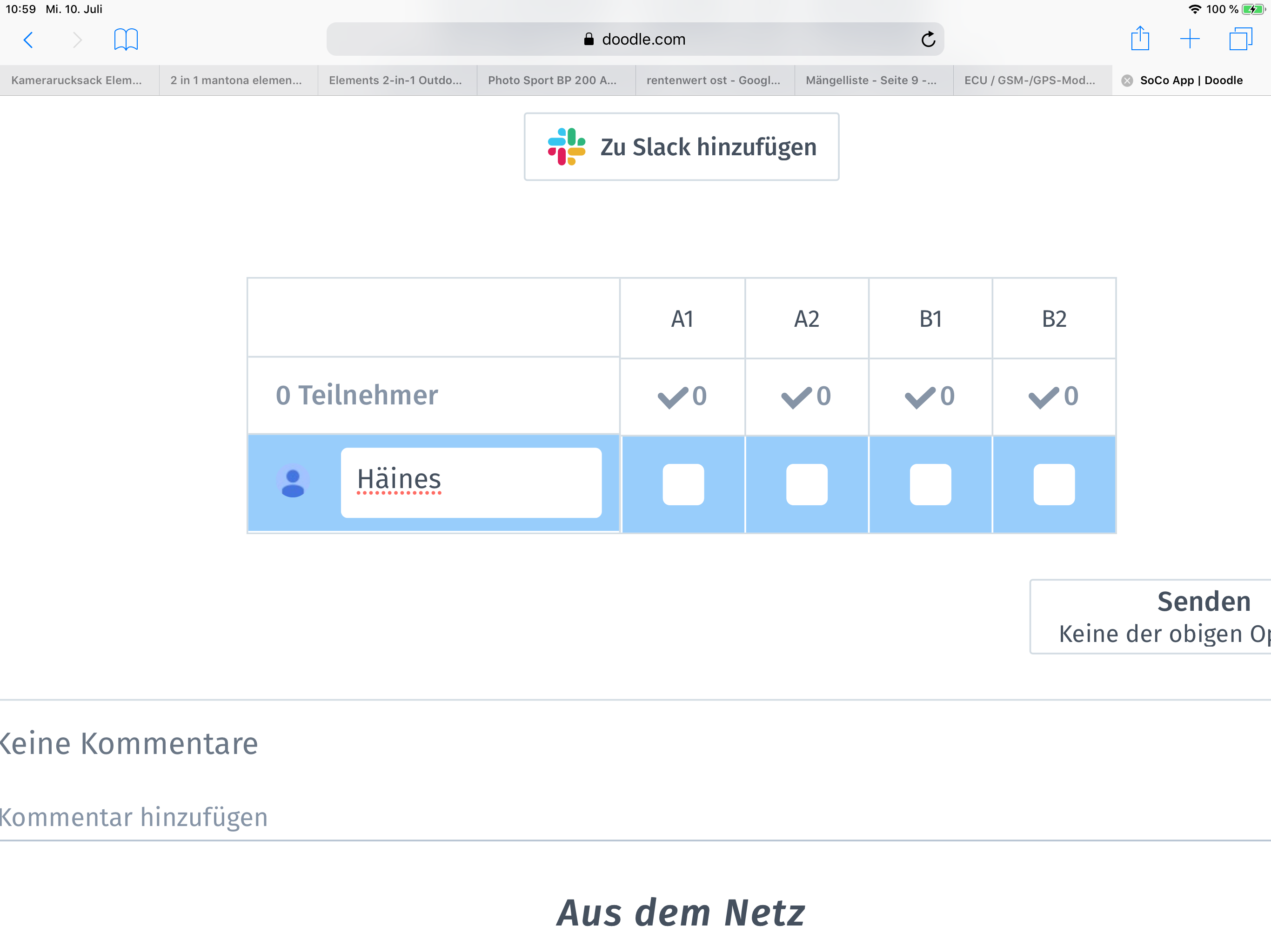

Ich glaube das wäre auch mal eine interessante Sache für eine doodle-Umfrage. Wenn man so mit liest funktioniert die App-Anbindung bei wenigen nicht, bei wenigen funktioniert die Diagnose und bei den meisten ist die Funktion auf das Orten des Rollers beschränkt. Und bei doch ein paar Leuten schluckt die ECU mächtig Akku.EvolutionVII hat geschrieben: Di 9. Jul 2019, 10:47 ...

Doodle ist für Termine.
Umfragen können wir hier auch an ein (neues) Thema heften.
Mein Vorschlag dazu: Es sind 10 Optionen möglich. Wenn wir mehrere Frage-Blöcke einrichten und entsprechend viele Antworten erlauben, kann man mit etwas Disziplin mehrere Fragen in einem Rutsch beantworten, wenn man sich an eine Option je Block hält.
Vorschlag von mir

Doodle ist schon seit recht vielen Jahren auch für Umfragen geeignet. Aber ob wir das nun über eine Doodle oder ein extra Thema machen kommt auf das gleiche Ergebnis.Pfriemler hat geschrieben: Di 9. Jul 2019, 17:56 Doodle ist für Termine.

Gut, wieder was dazugelernt.Häines hat geschrieben: Mi 10. Jul 2019, 11:01 Doodle ist schon seit recht vielen Jahren auch für Umfragen geeignet.
Doodle hätte den Vorteil, dass man die Antworten rückverfolgen kann. Ich sähe da nämlich noch mehr Korrelationsmöglichkeiten.
Eine Umfrage im Forum käme ohne externe Hilfe aus und wäre präsenter zu finden, gerade mit neuem Thema.
Wenn keiner weitere Vorschläge für die Umfrage hat, würde ich ein neues Thema lostreten.
