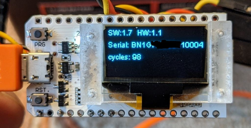

Hi hier die neue Version 0.3
Dank Techsoz jetzt mit einer dritten Page mit den Daten, die man sonst nur mit dem Niu H1 Tester auslesen kann! Danke noch mal für die Leihgabe das H1!
Die Anleitung für die Version 0.1 gilt weiterhin.
Falls es wen interressiert chagelog:
Hardware statt Softwareserial
3. Page mit Software Version, Hardware Version, Batterie Serialnumber und Lade Zklen
Empfangene Daten werden jetzt geprüft, so das erst was angezeigt wird, wenn es auch gültige Daten gibt.
p.s.
Die Smarthome/WLAN Steckdosen Geschichte funktioniert auf dem ESP32 noch nicht ordentlich! Sind kurz vorm Aufgeben!!!
Software/Hardwareserial und WLAN zugleich funktioniert nicht auf dem ESP32 der auf dem Heltec verbaut ist.
p.s.
