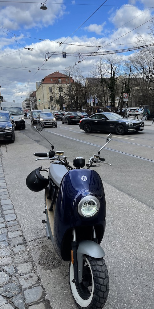

Inzwischen ist das Wetter uns ja wieder gewogen und ich habe einige Roller-Kilometer hinter mir. Dabei hatte ich - ob Schnee, Regen oder Sonne - keine Schwierigkeiten mehr und viel Freude mit der NES10.
Die Leistung ist klasse, es gibt in jeder Lage mehr als genug Reserven. Der Platz ist tatsächlich genug, um ohne Probleme hin und wieder zu zweit zu fahren.
Ich achte inzwischen darauf, die Batterie beim Einsetzen gut festzudrücken und habe eine Rollergarage zum Überwerfen besorgt. Aber selbst als der Roller über Nacht im blanken Regen stand, hatte ich am nächsten Morgen keine Schwierigkeiten.
Mit der Fernbedienung bin ich inzwischen auch warm geworden. Der "START"-Knopf auf der Fernbedienung ist völlig überflüssig, man braucht nur die Knöpfe für Lock und Unlock. Nach dem Unlock an der Fernbedienung drücke ich dann den Start/Stop-Knopf direkt am Roller, und entsprechend umgekehrt beim Parken (Start/Stop-Knopf direkt am Roller, dann Lock an der Fernbedienung). Es wäre noch nett, die Jingles beim Lock und Unlock entfernen oder leiser machen zu können, die sind je nach Kontext etwas aufdringlich.
