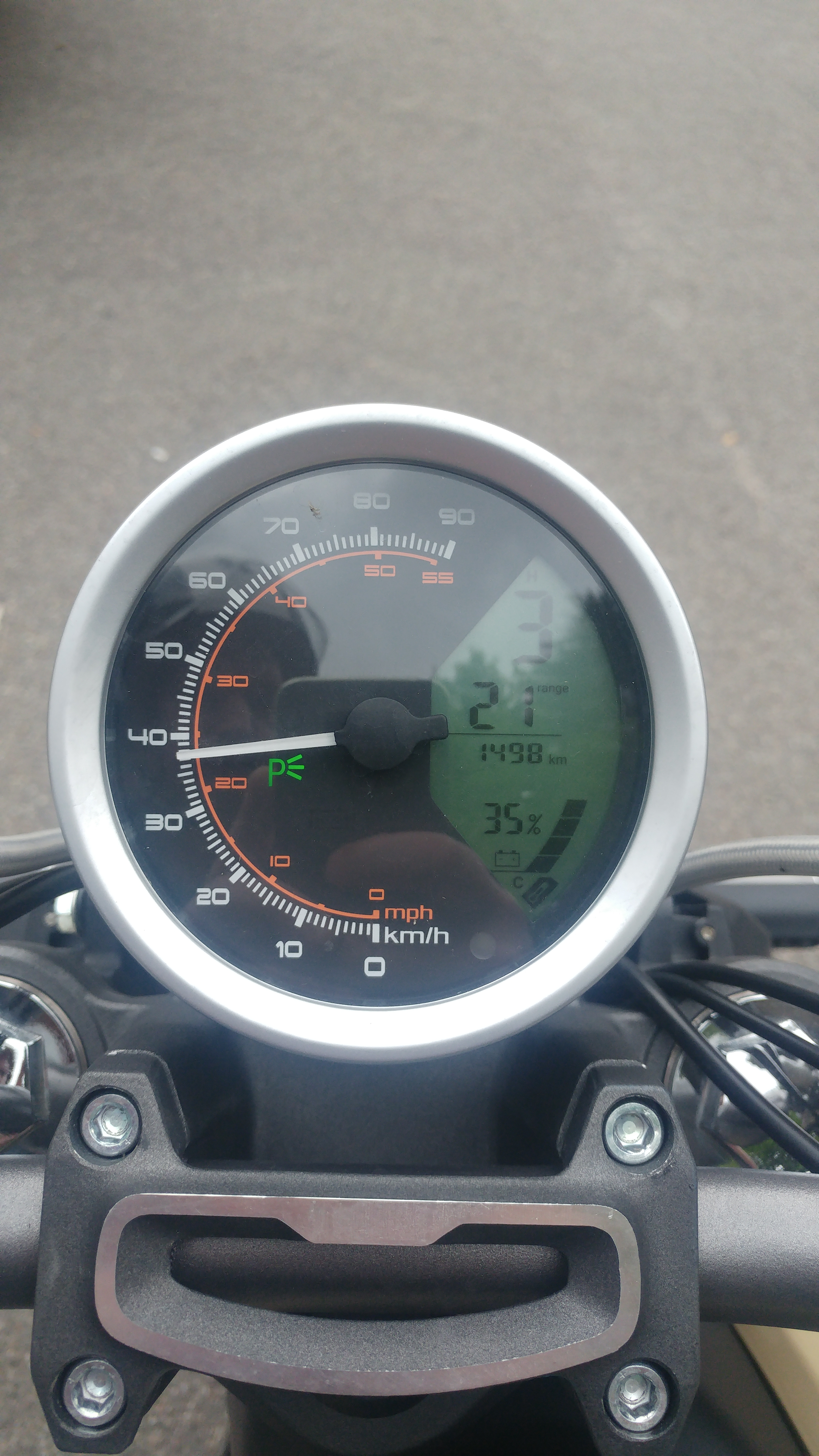

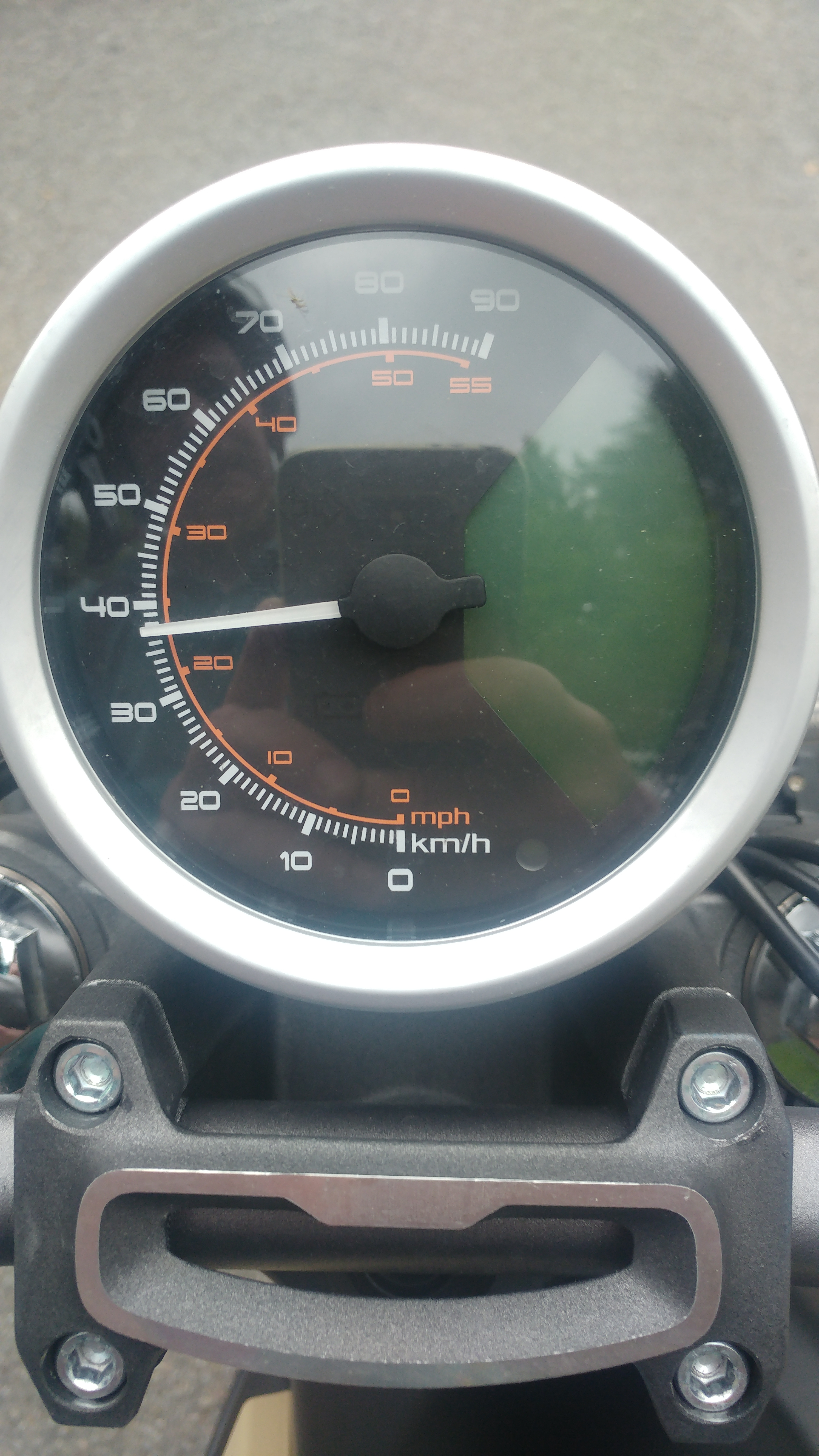

Meine Soco hat gerade eine selbstheilung hinter sich... Seit 2 Tagen wieder alles normal. Tacho funktioniert wieder. Auch keine fehlermeldung mehr gerade. Mal abwarten....

Hört und liest sich verdächtig nach Kontaktproblemen an Steckverbindungen....? (feucht, kalt, warm)

Afunker hat geschrieben: So 28. Jul 2019, 21:19 Hört und liest sich verdächtig nach Kontaktproblemen an Steckverbindungen....? (feucht, kalt, warm)
Yep, dacht ich auch direkt. Wetter - oder ein klassischer Wackelkontakt (ähnlich dem F96 von Esteban)

Wenn ernsthaft was kaputt währe, müsste sich der Fehler ja dauerhaft zeigen. Tippe auch auf die Steckverbindungen. Mal abwarten ob es nun weg ist. Händler ist informiert. Mal sehen was er macht. Evtl. Liest er ja hier mit... Hallo.... :lol:
Es war sehr heiß... Evtl. Deswegen??? Solange Garantie / Gewährleistung ist werde ich nichts anfassen. Nicht das ich was kaputt mache usw.

Firefoxtc73 hat geschrieben: Mo 29. Jul 2019, 11:44 Mal abwarten ob es nun weg ist. Händler ist informiert. Mal sehen was er macht.
Das wird ausgehen wie das berühmte "Hornberger Schiessen" (viel Pulverdampf um nichts)....
Insbesondere dann, wenn die Garantie des Herstellers greift, wird der Händler nur ersetzen.
Nichts tiefgreifendes ändern, so wie es viele dieser Händler (insbesondere Autohändler) von anderen KFZ schon wissen.
Dem ist das momentan schxxxxx egal...Der bekommt alles vom Hersteller ersetzt.
Aber sobald die Garantie wegfällt, fängt der Ärger (beim gleichen Reparaturgrund) erst richtig an.
Dann bleibst du auf den Kosten sitzen und da lohnt sich ein Komplettumbau bzw. Tausch z.B. von der Verkabelung und Steckverbindungen auf höherwertigere....
Firefoxtc73 hat geschrieben: Mo 29. Jul 2019, 11:44 Es war sehr heiß... Evtl. Deswegen???
Ja denke ich auch. Das uralte Problem bei minderwertiger Verkabelung und Steckverbindungen: Kälte/Wärme Problem
Das geht schon beim minderwertigen Kabel (Drähten) los. Die elektrischen Übertragungseigenschaften verschlechtern sich, sobald bei diesem Teil die herstellerspezifischen Angaben bei welcher Temperatur alles optimal ist, unter oder überschritten wird.
Das gleiche bei Steckern (Steckverbindungen insbesondere wenn sie aus Polyamid sind).
Firefoxtc73 hat geschrieben: Mo 29. Jul 2019, 11:44 Solange Garantie / Gewährleistung ist werde ich nichts anfassen.
Genau auf das bauen die Hersteller und Händler und du kannst dich weiter mit dem "Murks" 2 Jahre herumplagen....
Gruss Helmut

Doch pech gehabt..... Macht wieder den Mist... Na dann mal auf den Händler warten.....
