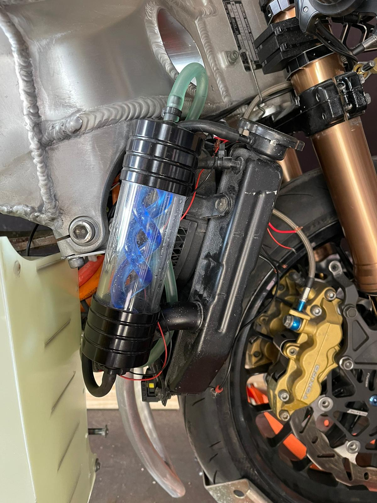

Gestern noch einen neuen Halter für den Wasserausgleichsbehälter angefertigt.
- Fasemann
- Beiträge: 3963
- PLZ: 21614
- Wohnort: Buxtehude
Re: GSX-R e899 K2
Moin, wieviel Temperatur/ Druck soll das aushalten, ich würde ja anderen Schlauch und mit Schellen nehmen, oder ist der Schlauch nur Platzhalter?
Rov
- Beiträge: 735
- Roller: GSX-R e899 K2
- PLZ: 96114
Re: GSX-R e899 K2
Das ist doch nur ein Ausgleichsbehälter!
Da ist so gut wie gar kein Druck drauf.
Erst wenn im Wasserkühlsystem Zuviel Druck drauf wäre öffnet der Wasserkühler und lässt das Kühlwasser über den Ausgleichsbehälter raus. Das Wasser wird unten reingedrückt und der Wasserstand steigt in dem Behälter. Wenn er voll ist, würde er es aktuell über den Durchsichtigen Schlauch ins Freie rausdrücken.
Hat bisher bei der Originalen GSXR so funktioniert und bei meinem 2. E-Umbau.

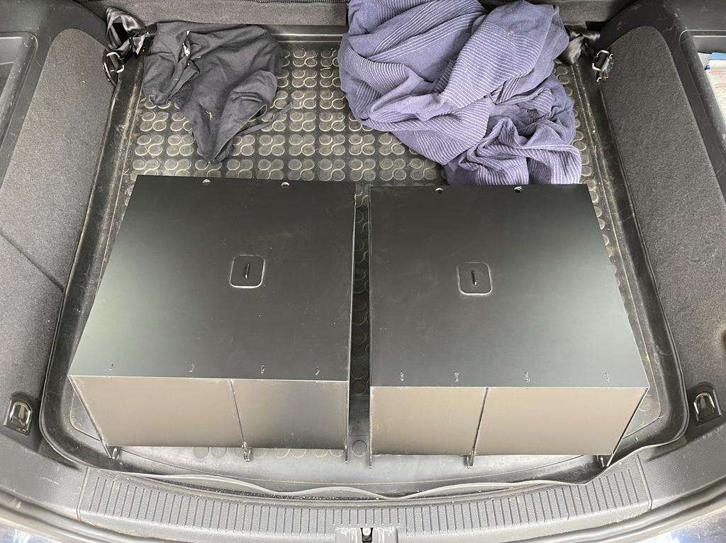

Die Batteriekästen sind wieder zurück.
Den Rest bekomme ich im Laufe der nächste Woche …
- Beiträge: 20623
Re: GSX-R e899 K2
EDEL sehen sie aus! Bin gespannt, wie die restlichen Teile dann aussehen
