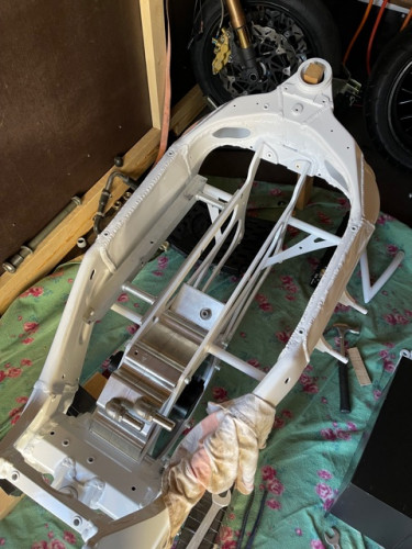

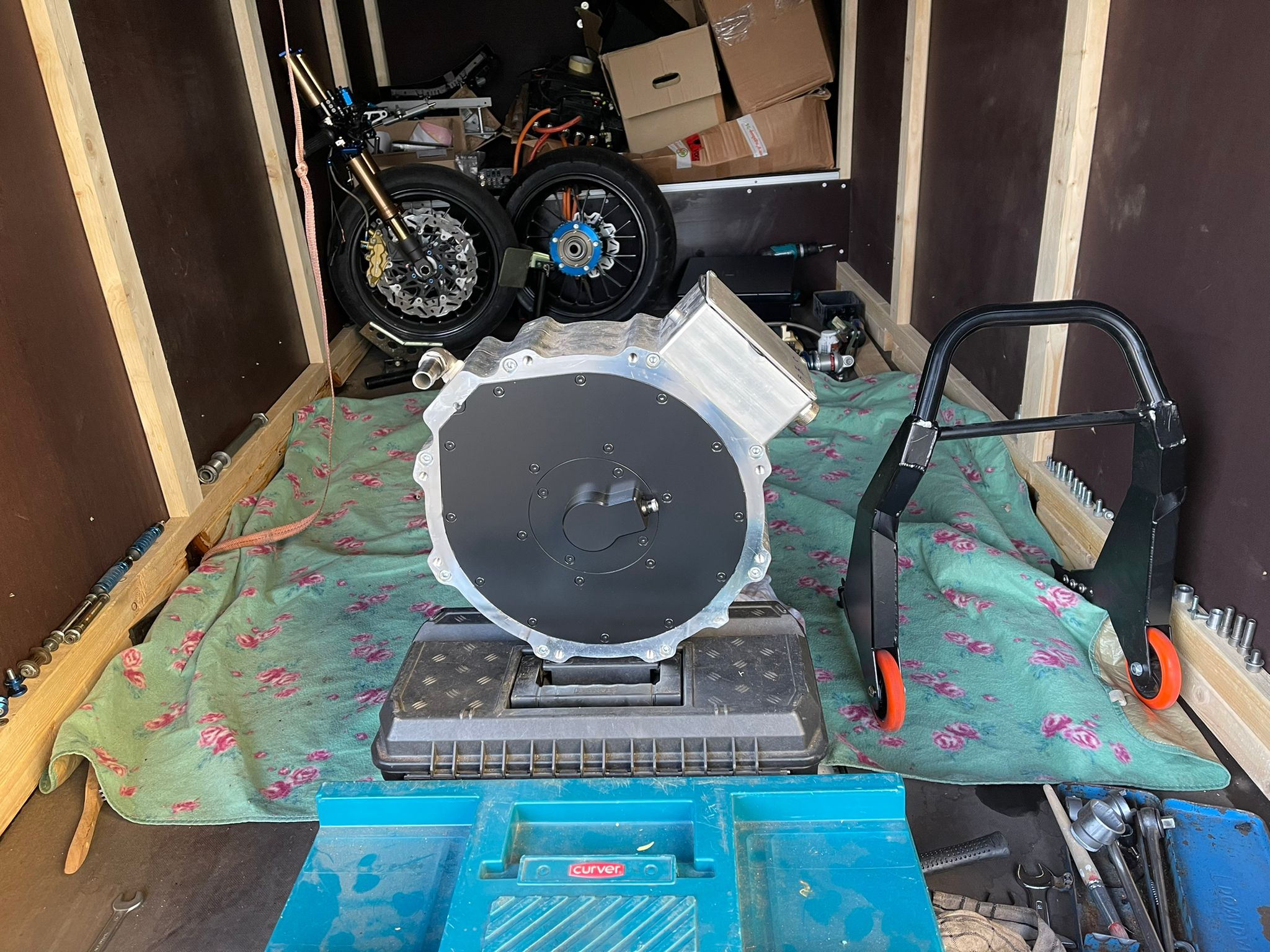

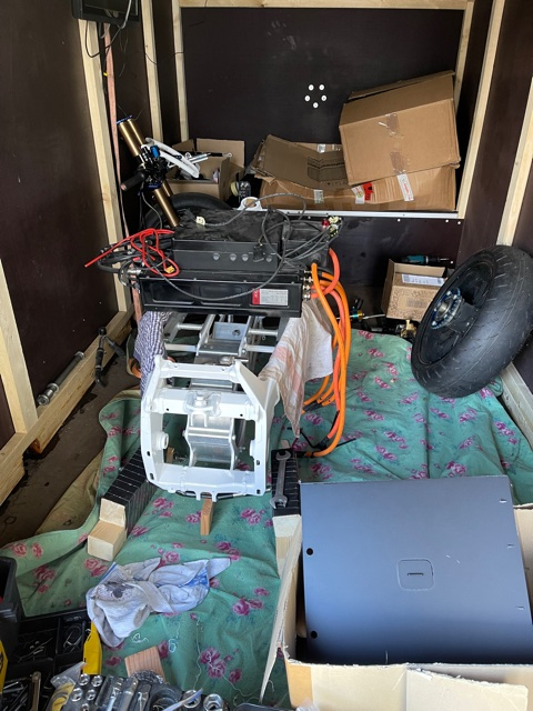

Mal fix einen Teil vom Motor selber lackiert

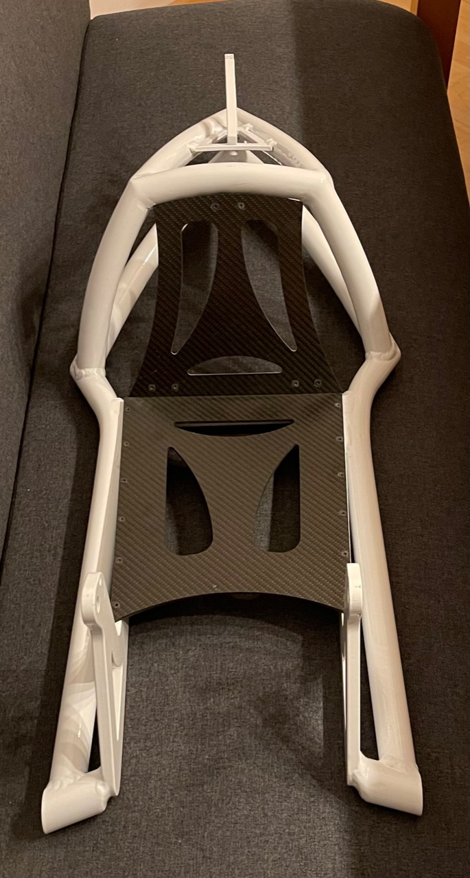

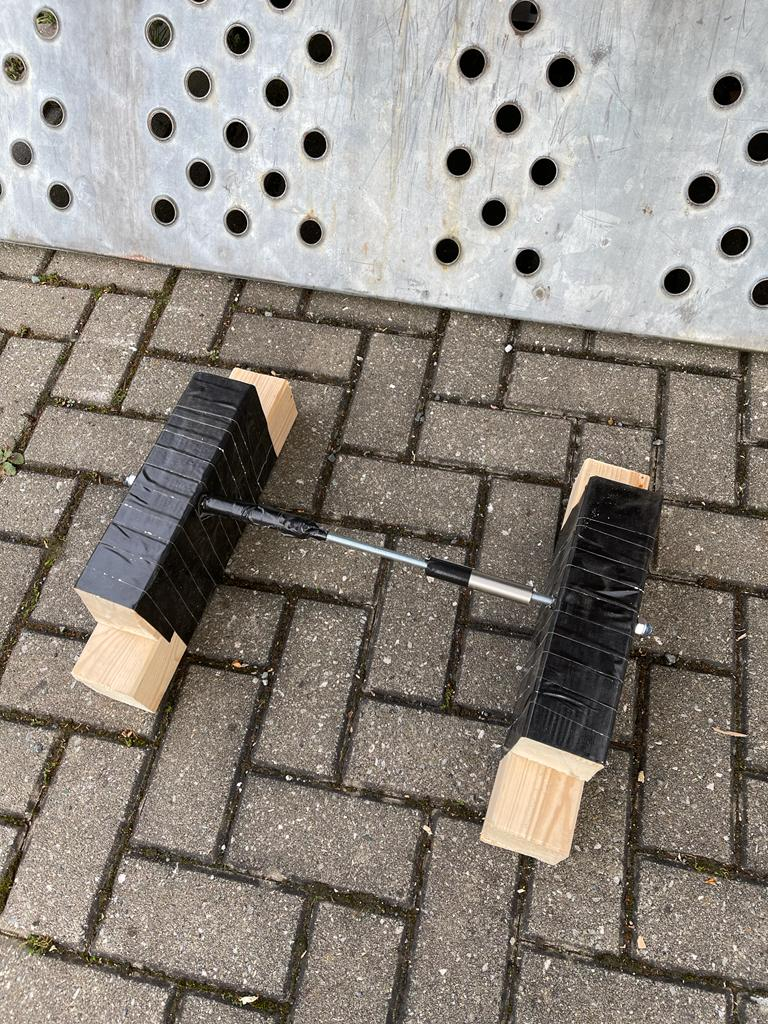

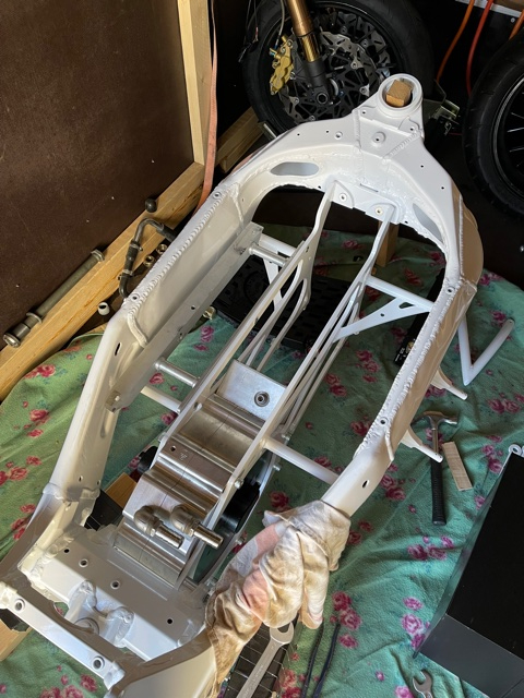

Noch schnell eine Halterung für den Hauptrahmen angefertigt

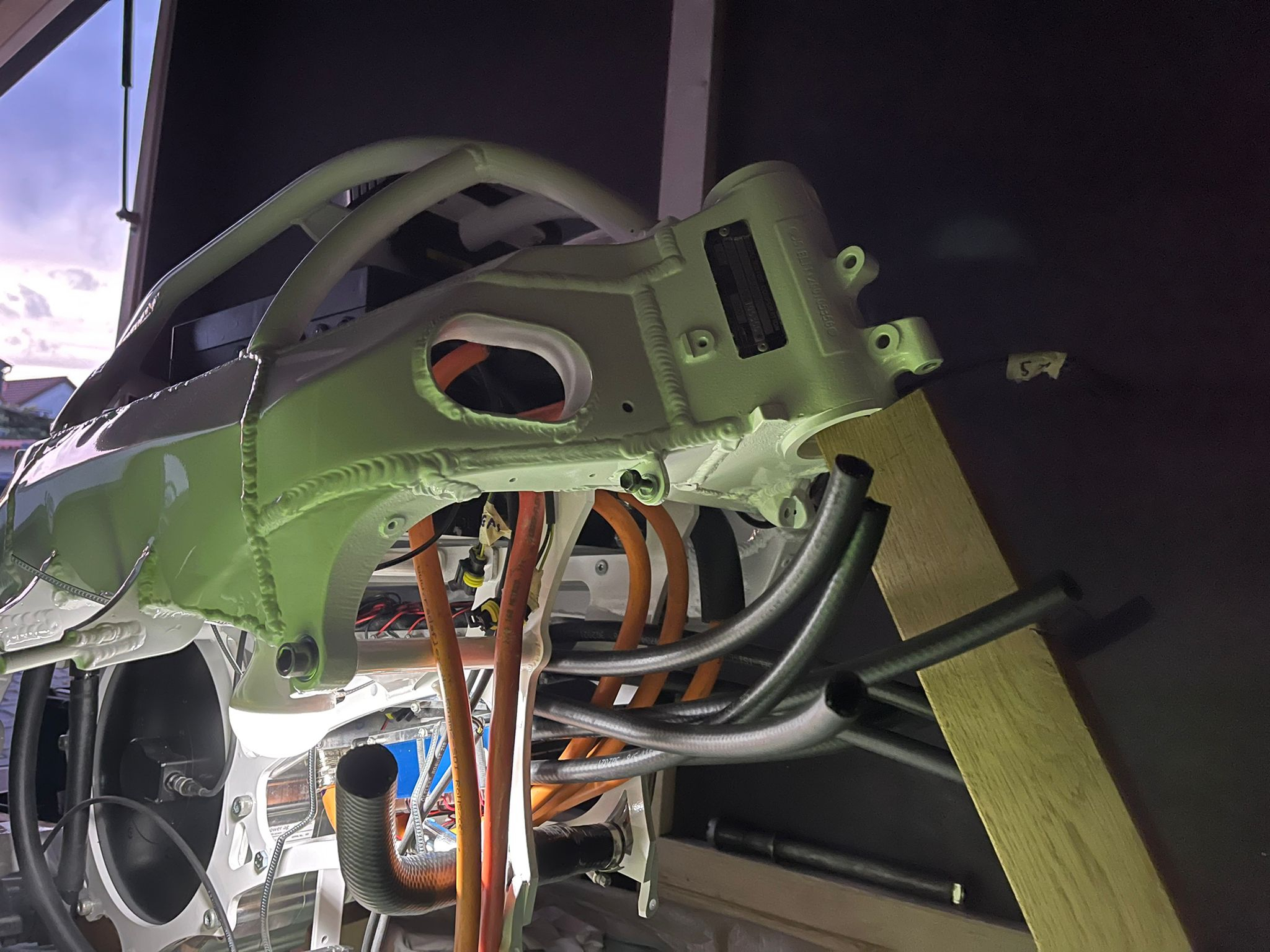

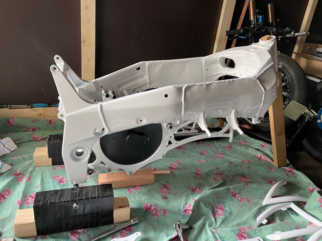

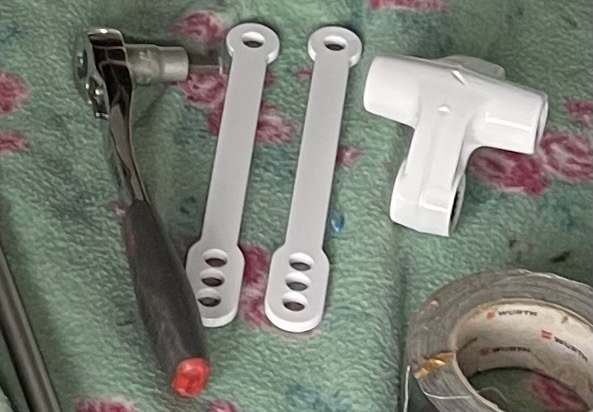

Ersten Teile sind vom lackieren zurück ..,
Beiträge: 20619
Re: GSX-R e899 K2
Weiß? Wird da alles weiß? Oder eher schwarz-weiß?
Rov
Beiträge: 735
Registriert: Mo 13. Feb 2017, 08:48
Roller: GSX-R e899 K2
PLZ: 96114
Re: GSX-R e899 K2
Beitrag von Rov »
Ein Mix 8-) … mit viel weiß!
Nur schwarz hätte z. B. das Rohrdesign vom Tank völlig verschluckt.
So fällt es zumindest auf.
Wird aber etwas mit dem Zusammenbau dauern, da mir 3 M10x 30mm Schrauben am Motor fehlen und ich mich dann erst um das noch nicht fertige Kühlsystem kümmern muss/darf.

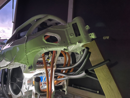

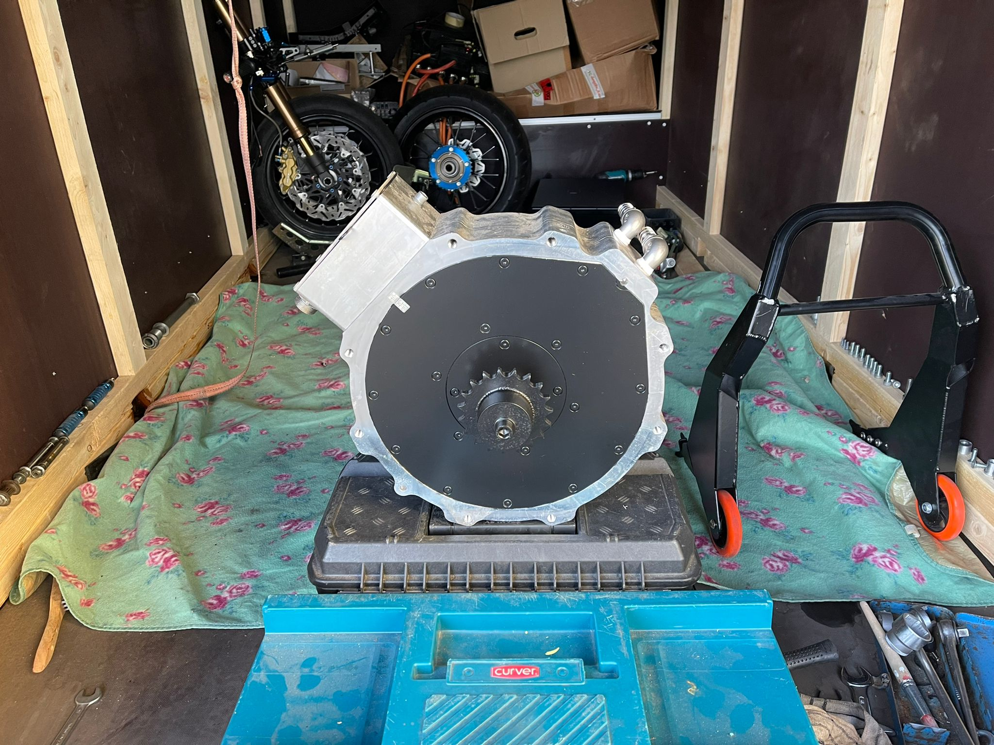

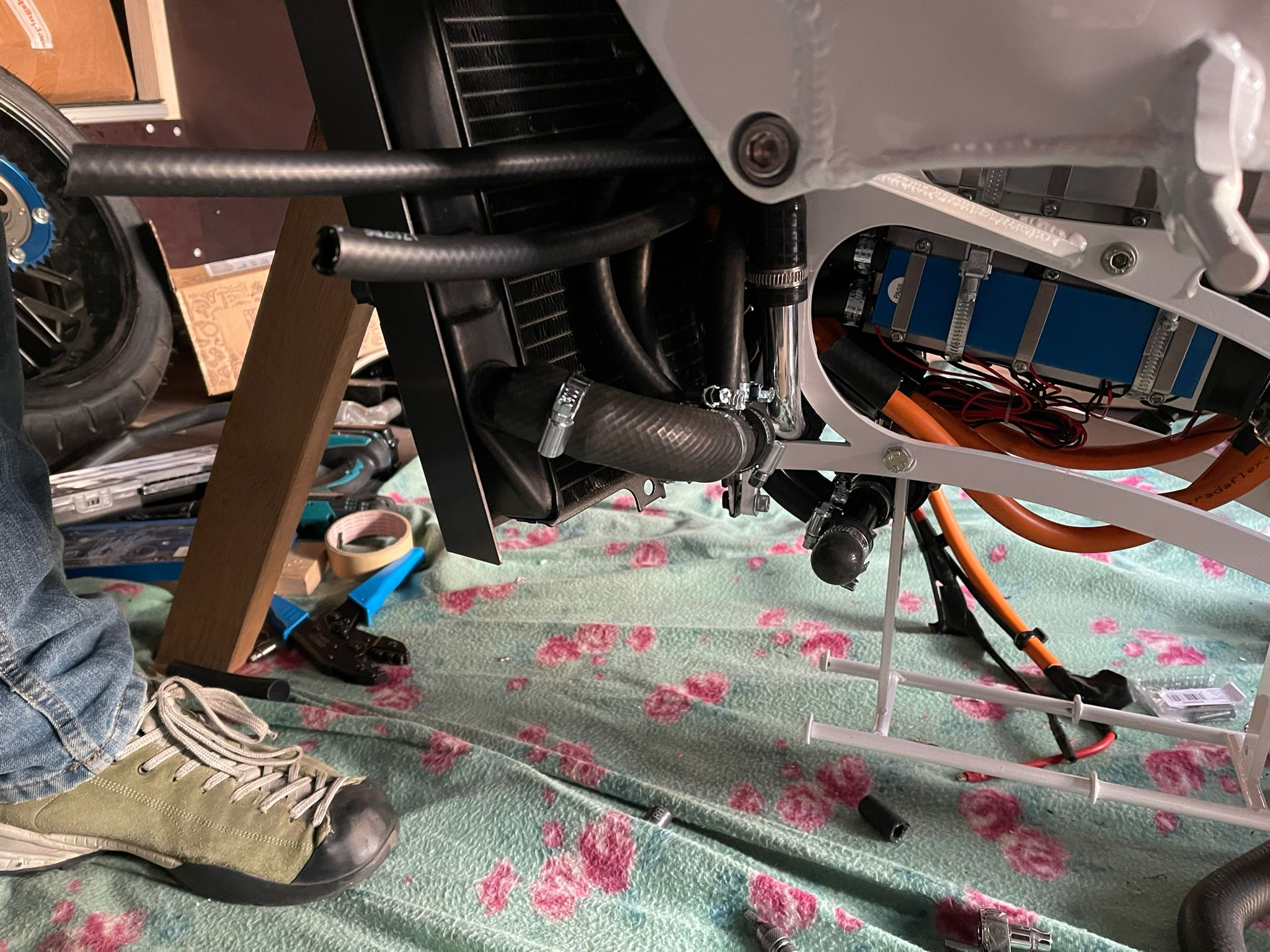

Motor ausbauen = 20 Minuten
Motor einbauen = 150 Minuten :lol:
Beiträge: 20619
Re: GSX-R e899 K2
Hast Du den Motorhalter zu eng gemacht? Schweißverzug?
Rov
Beiträge: 735
PLZ: 96114
Re: GSX-R e899 K2
Beitrag von Rov »

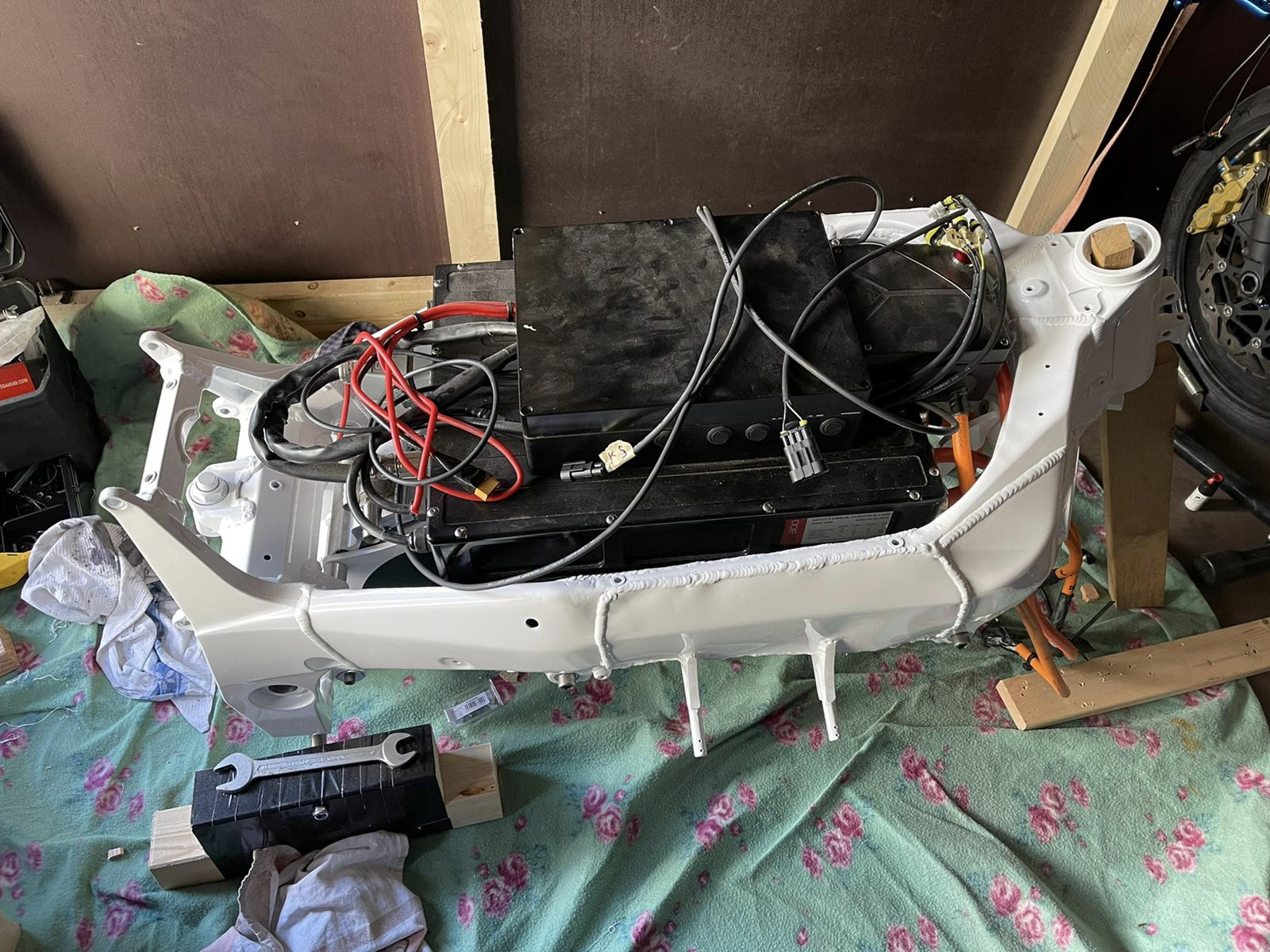

Ich war extrem vorsichtig beim Einbau und die Farbe trägt nun mal etwas auf. Sitzt aber auch stramm drin! Verzogen hat sich beim lackieren nichts. Als nächstes gilt es den Regler mit dem Kabelgedöns wieder da rein zu bekommen…

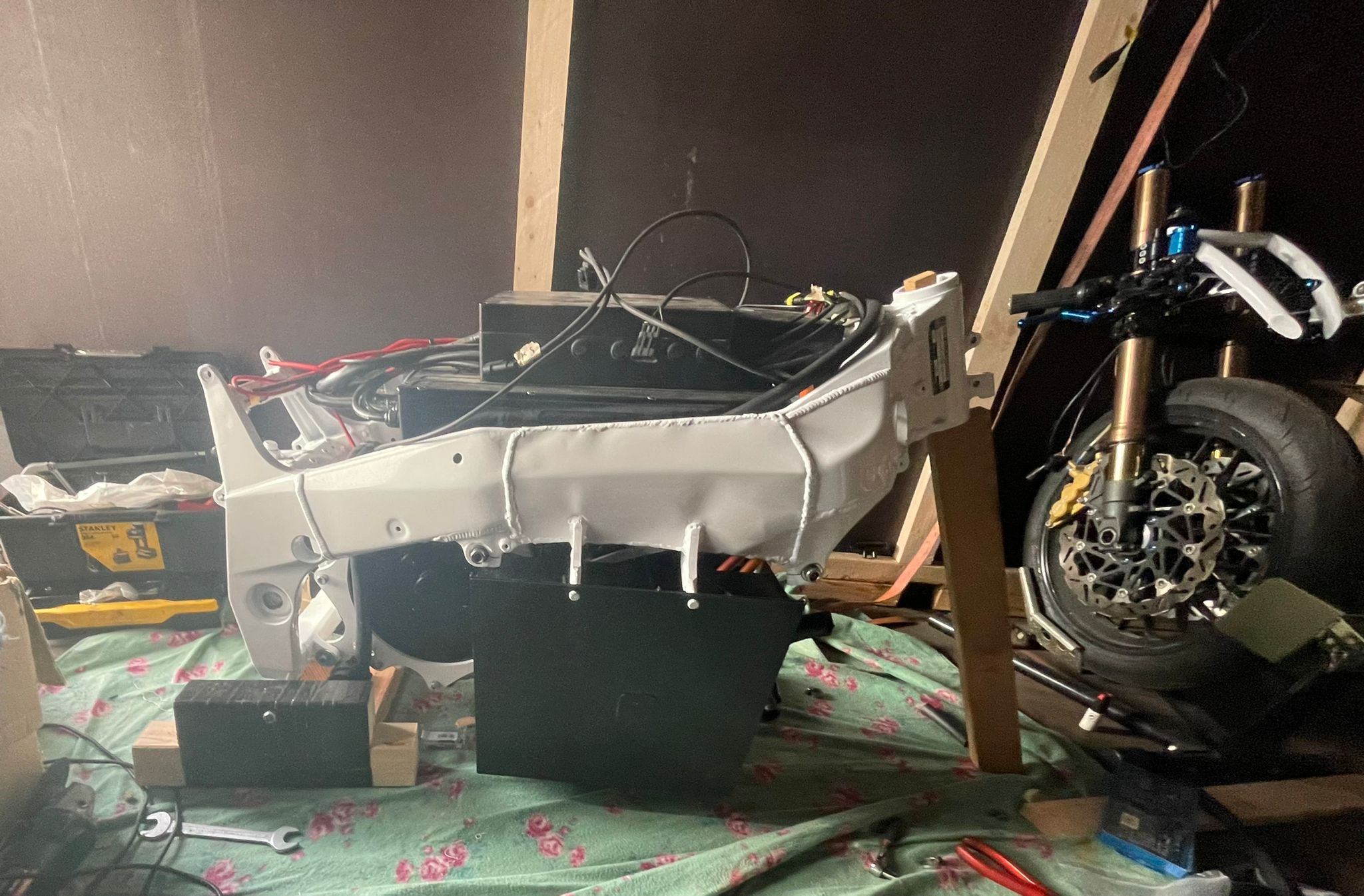

Rov
Beiträge: 735
PLZ: 96114
Re: GSX-R e899 K2
Beitrag von Rov »
War das ein Akt, den dort wieder rein zu bekommen!
Und meine Vorrichtung hat’s ganz schön verbogen!
Habe spaßeshalber mal nen Batteriekasten dazugehangen …

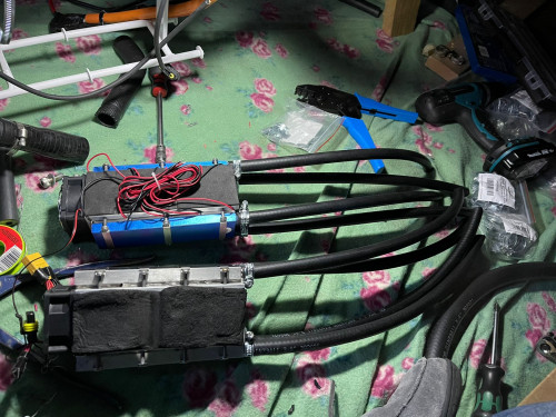

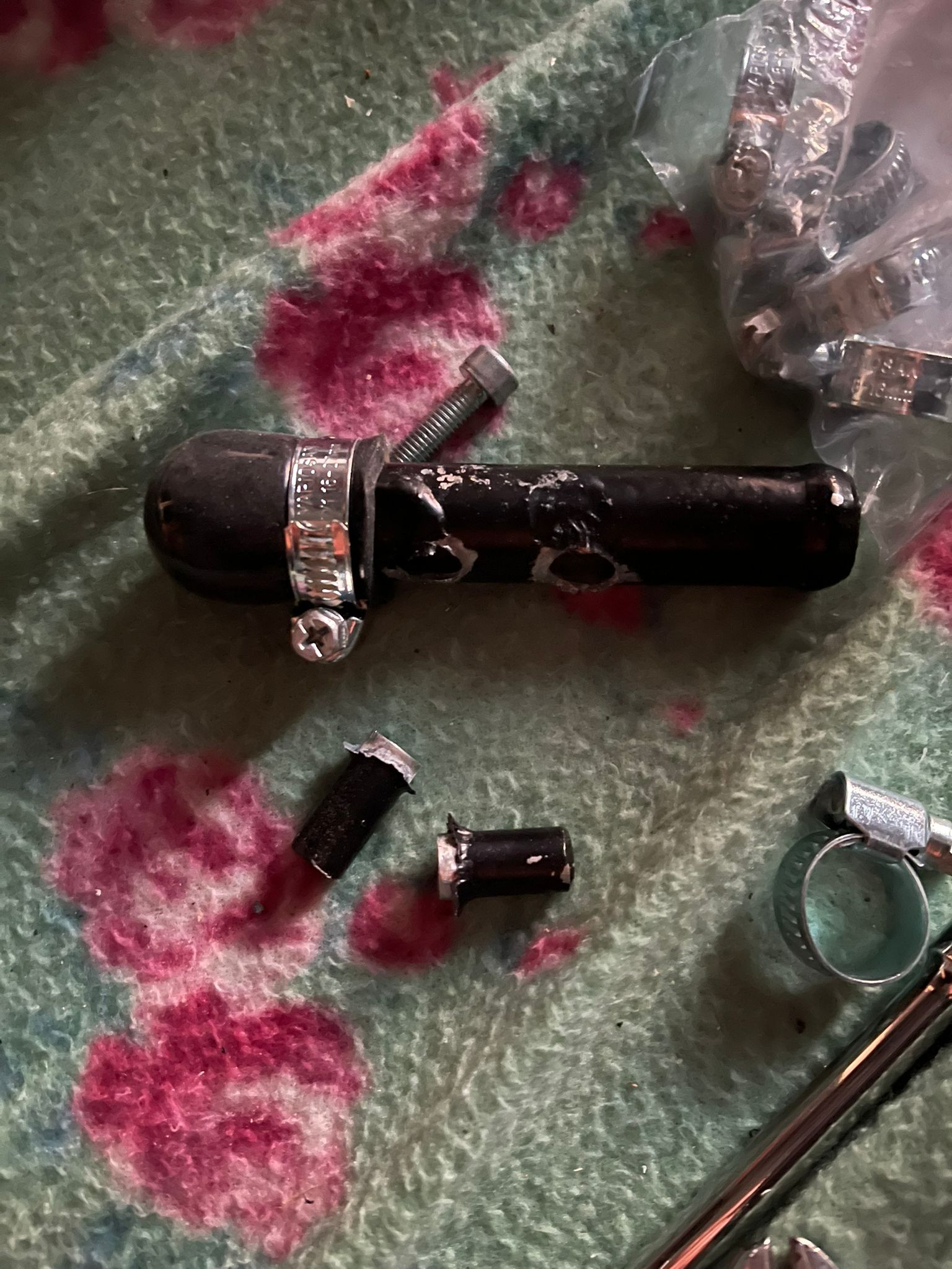

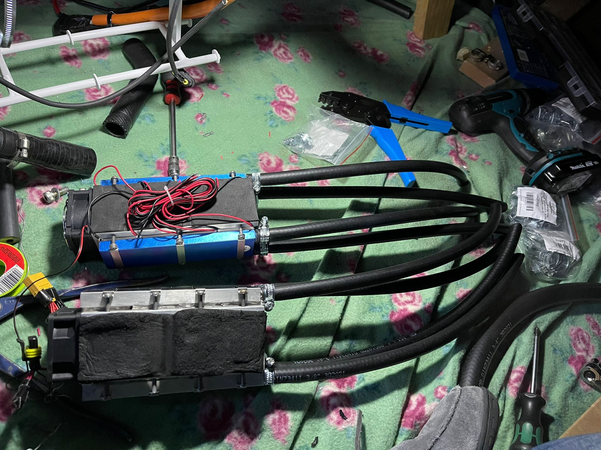

Leider einen Rückschlag erlitten. Hatte vorne alles fertig und sauber verlegt, da bricht mir beim letzten Adapter doch tatsächlich erst die eine und dann die andere Verbindung ab 😡.
Habe jetzt alles wieder rausgeschmissen und darf mir nun eine neue Lösung überlegen. Beim Rückbau ist übrigens noch ein Adapter in die Brüche gegangen. Wäre wohl nur eine Frage der Zeit gewesen bis es undicht geworden wäre!
