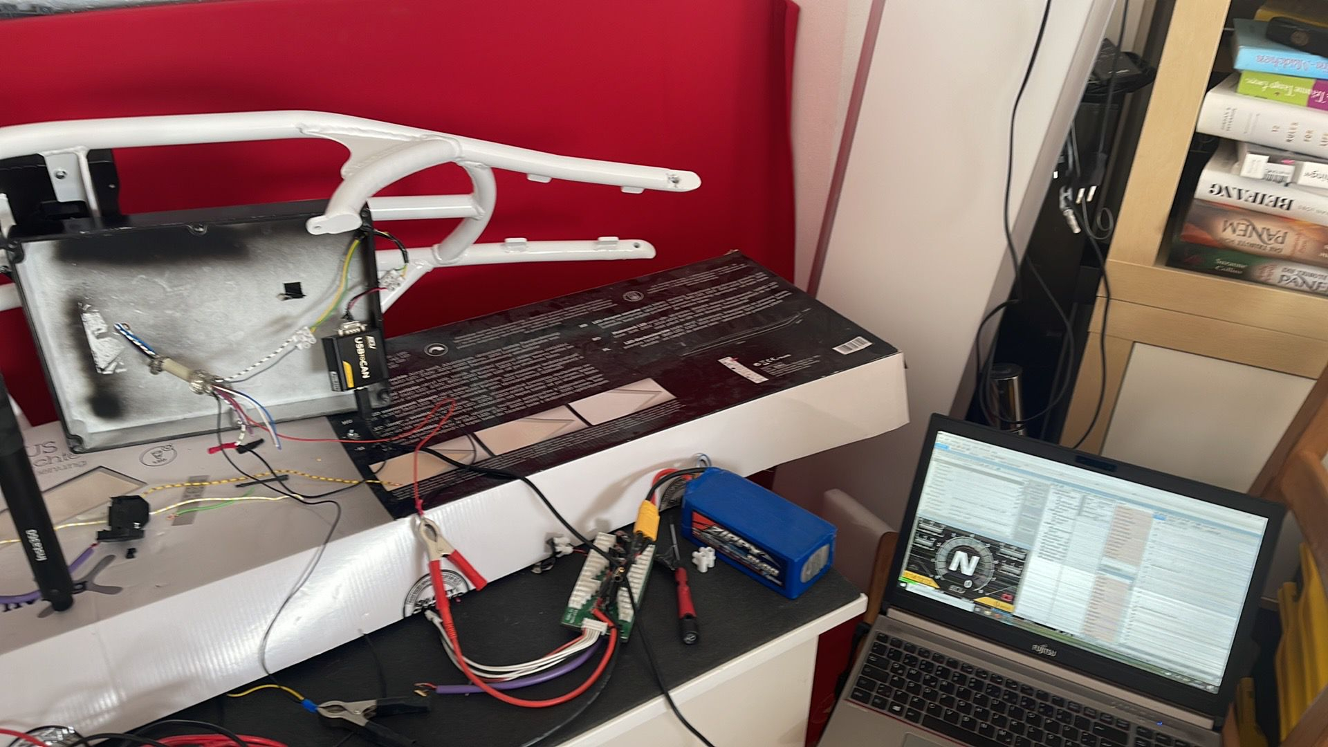

Habe nun endlich die Verbindung vom Display über CAN zum PC hinbekommen.

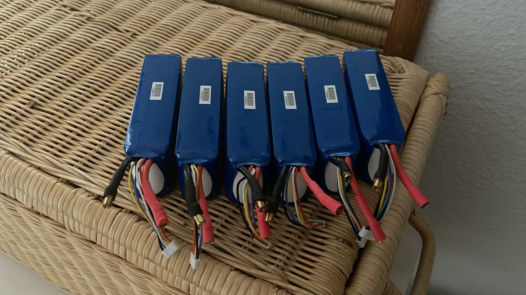

Habe nun noch jeweils 3 4S Akkus mit 6mm Anschlusssteckern ausgestattet. Somit komme ich nun auf die Hälfte der Spannung bzw. Drehzahl vom Motor. Mal schauen wie schnell sie dann nächste Woche wird?

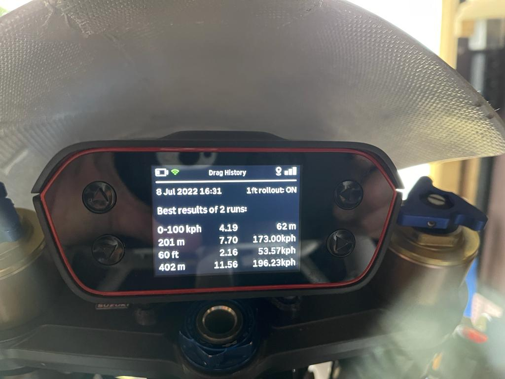

So, für mich ein kleiner Erfolg, fürs Publikum Pfiffe!
Habe mein gesetztes Ziel erreicht, 400V, 500A, die ich nicht voll ausreizen konnte, da mein HR sofort wegrutscht, 35% Feldschwächung und die 200km/h sind geknackt.
Den Topspeed habe ich bisher noch nie erreicht!
Zeit war nur eine 11,8 laut deren Messystem und eine 11,5 laut meinem. Die Wahrheit liegt irgendwo dazwischen!
Beim 2. Lauf Rot kassiert und zu spät losgefahren (13,3). Der Gegner 1300PS Golf ist eine 11,0 gefahren.
Haken hinterm Lausitzring gesetzt!
Weiter geht das Testen!

- Beiträge: 20624
Re: GSX-R e899 K2
Hammer, 4,19s auf 100 sind ein Wort
