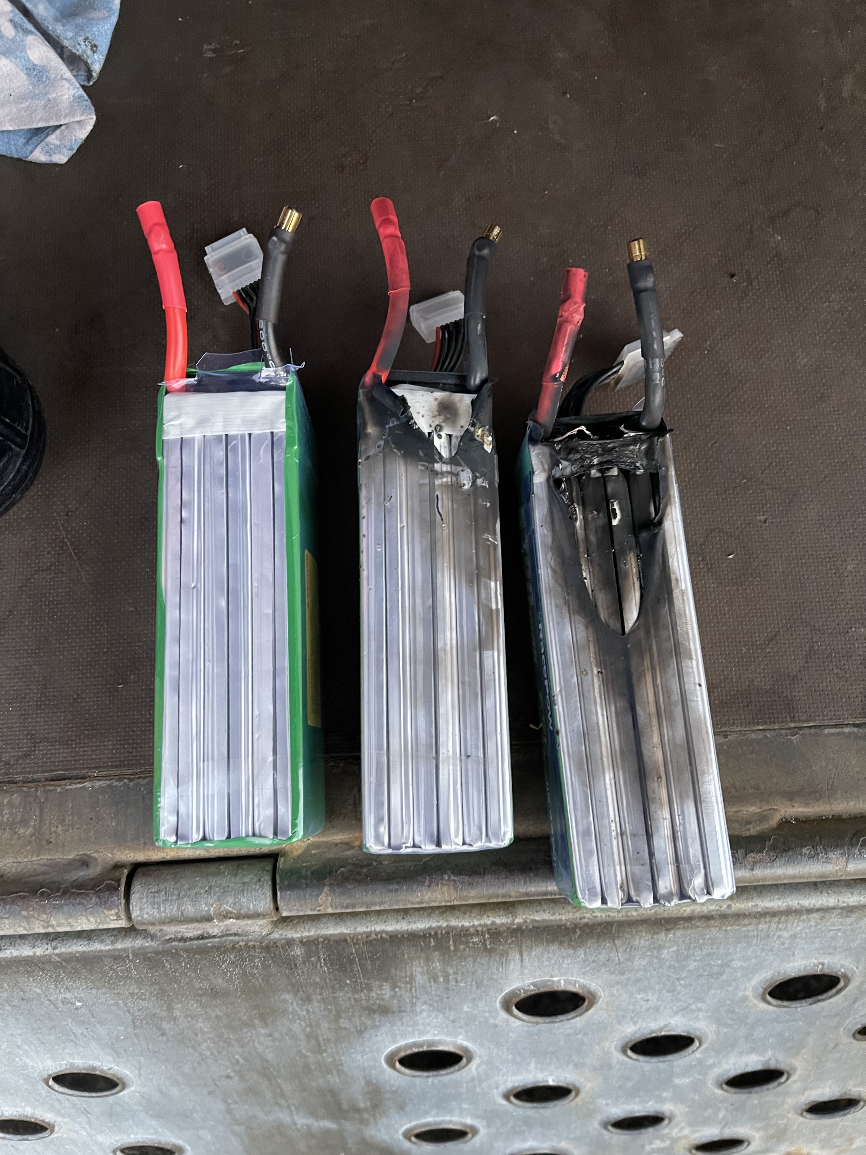

Die neuen Akkus taugen nicht die Bohne!
Die Zuschauer sagten es hätte einen seitlichen Lichtblitz hinter der Verkleidung gegeben!
3 Stück hatte es erwischt!
Dazu äußern tut sich der Hersteller auch nicht!

Naja, die 3 waren nagelneu, das ist nichts gebläht!
Auch jetzt sind sie nicht gebläht.

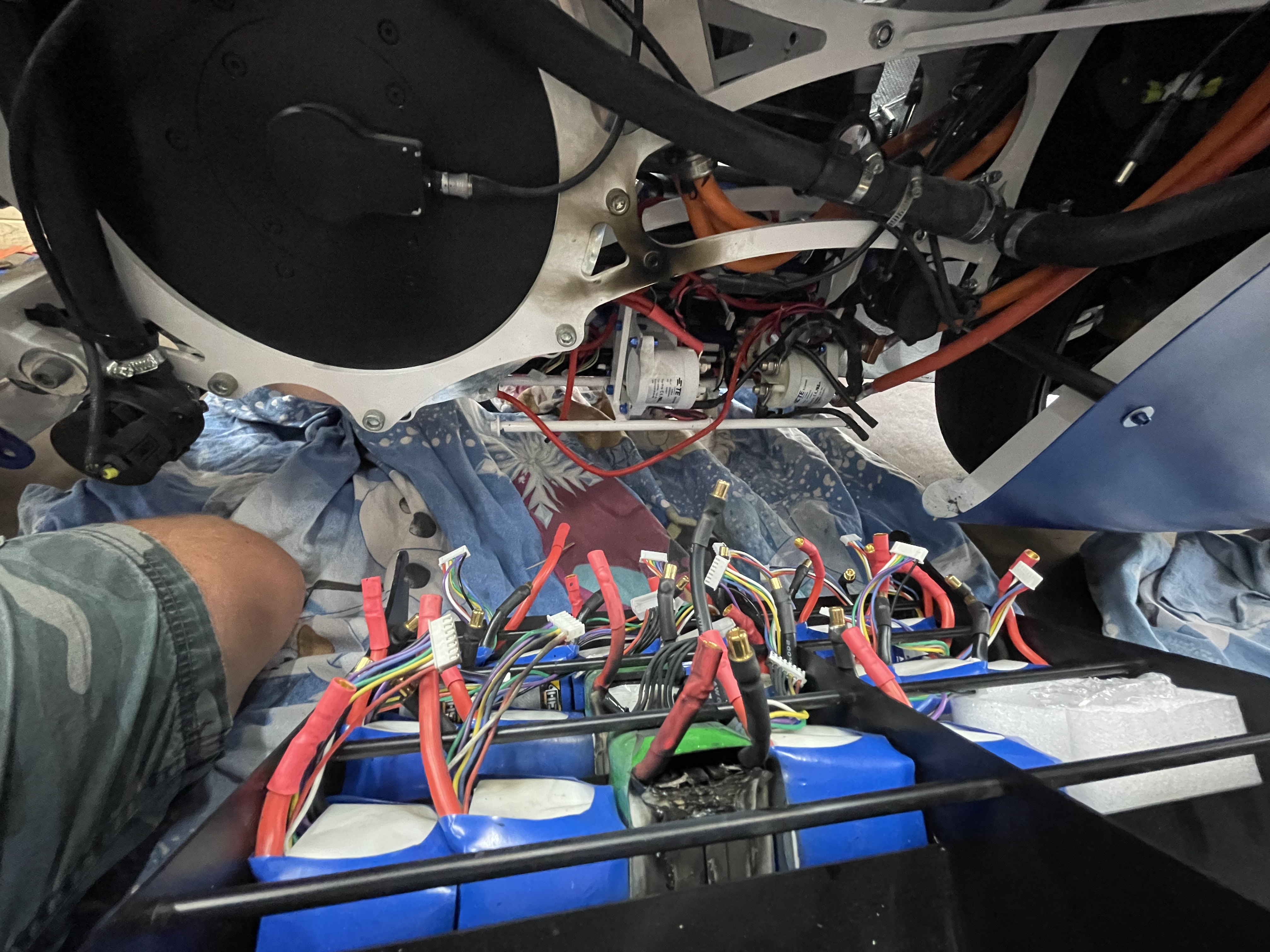

Jetzt kam die Aussage, das nicht die Akkus die Ursache wären, sondern das es in der Nähe des Akkus einen Kurzschluss gegeben hätte! Ich sehe aber nicht wirklich das etwas darauf hindeutet.
Durch den rechten Akku kann man am Kabelausgang komplett durchschauen. Der Mittlere lag direkt unter ihm und der linke war auf der anderen Seite in der Akkubox.
Sehe aber zum Beispiel keine Kontakte, die beschädigt wären.
Alle 3 Akkus sind unter 10V!

Das "gebläht" war auf Modellbauakkus im allgemeinen bezogen und nicht auf deine Akkus.Rov hat geschrieben: Mi 17. Aug 2022, 14:02 Naja, die 3 waren nagelneu, das ist nichts gebläht!
Die sehen bis auf die Brandspuren noch einwandfrei aus.
Hast du die Möglichkeit eines deiner bisherigen und eines der noch ganzen neuen Packs mit ordentlich Strom zu belasten? Dann sieht man wie wie weit die neuen einbrechen.
Dann könnte man damit zumindest abschätzen ob die wirklich was taugen.
