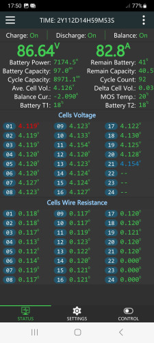

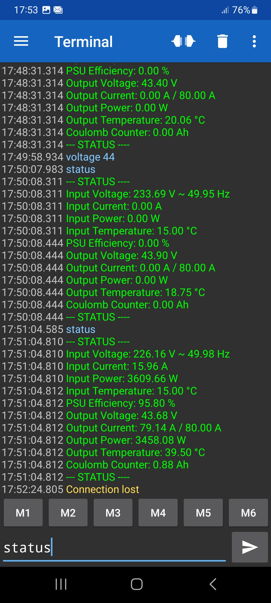

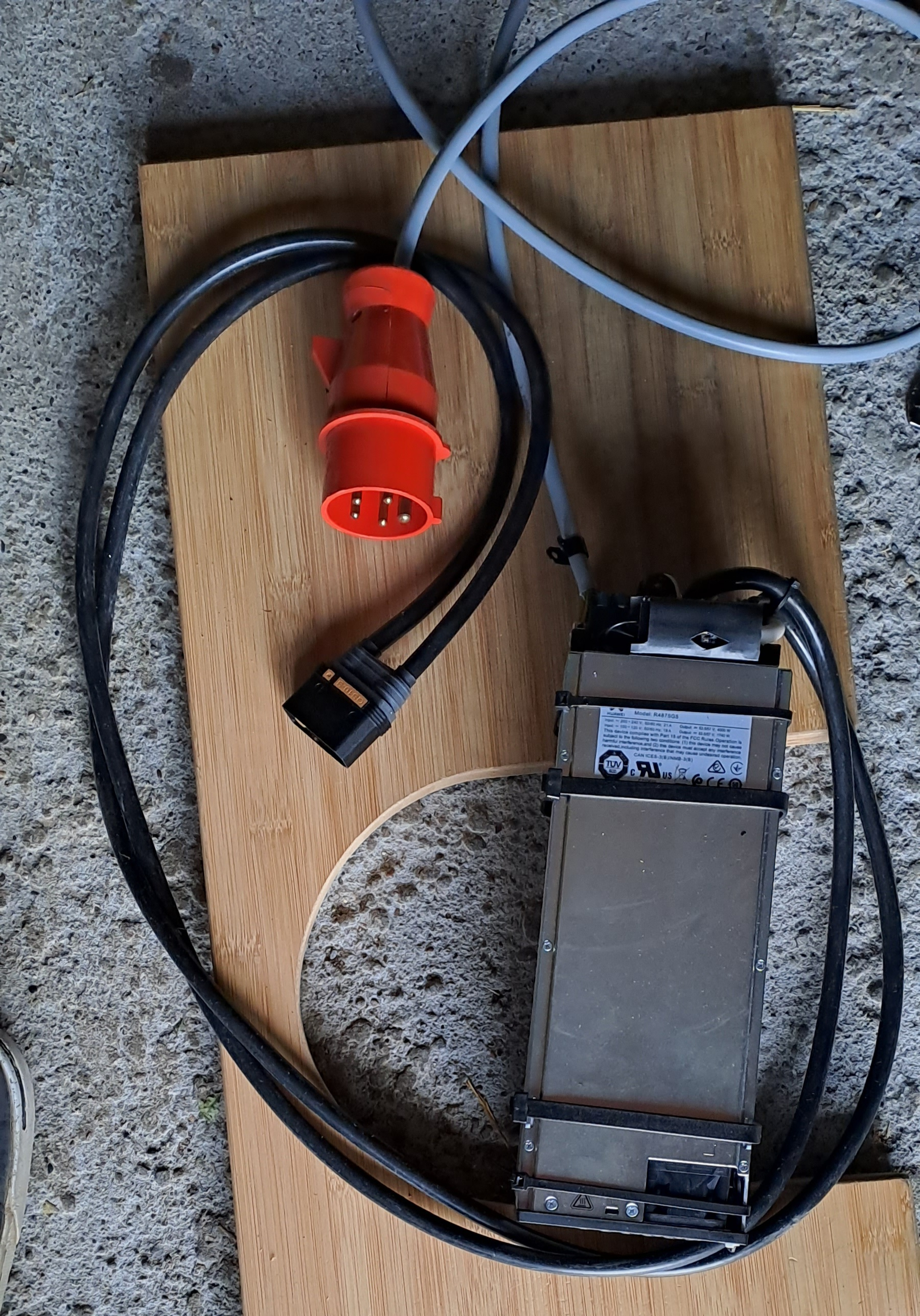

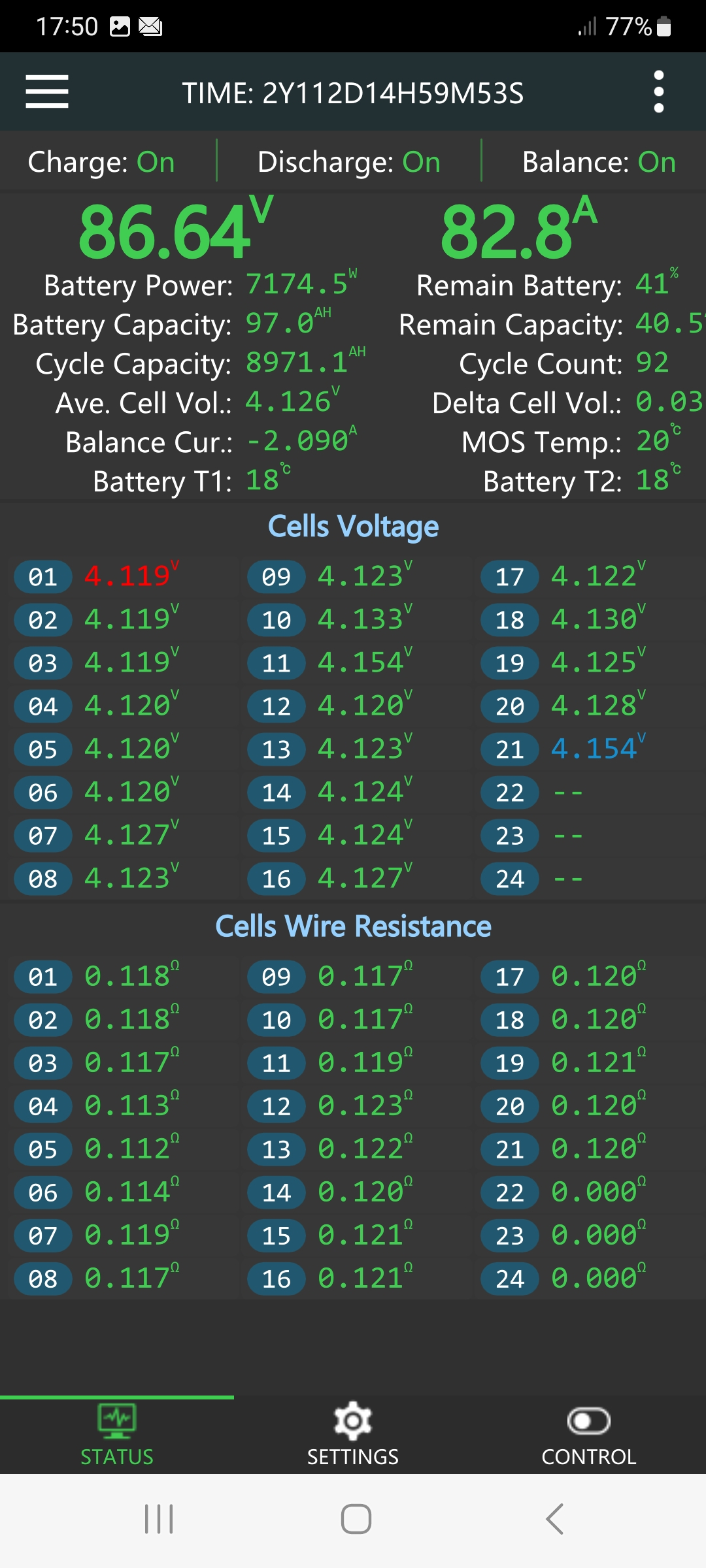

Re: Update zur Ladetechnik
Mal ein Update zum Zusatzlader. Das Teil läuft einwandfrei. Angesteckt bei ca. 30 %, zeigt das Display nach knapp einer Stunde schon über 70 % an. Dass die Anzeige bei der Kälte (aktuell 1 °C) nicht exakt ist, geschenkt. aber in den 1:11 h sind laut Zähler 2,29 kWh real geflossen. Die Schnarchlader-Zeiten sind definitiv vorbei.
