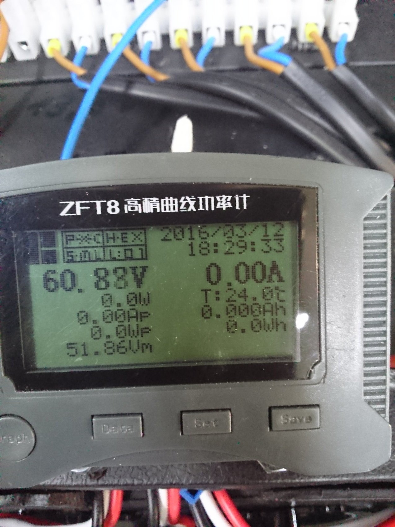

Aufnahme vor und nach der Ladung der TIANNENG.
Ich bin Heute 22 km gefahren, bei nahezu 0 Grad danach gleich geladen.
Die Blöcke waren auf 12,2V ohne Last leer gefahren, also 61 V:
Es wären bestimmt noch 10km gegangen aber einfach arschkalt.
Unter viel Last bin ich am Berg kurzfristig auf 52V ohne Abschaltung des Controllers gekommen.
(siehe links unten)
Die Aufladung war dann mit 18000 mAh bzw. 1,54 kwh am Energiemessgerät.
