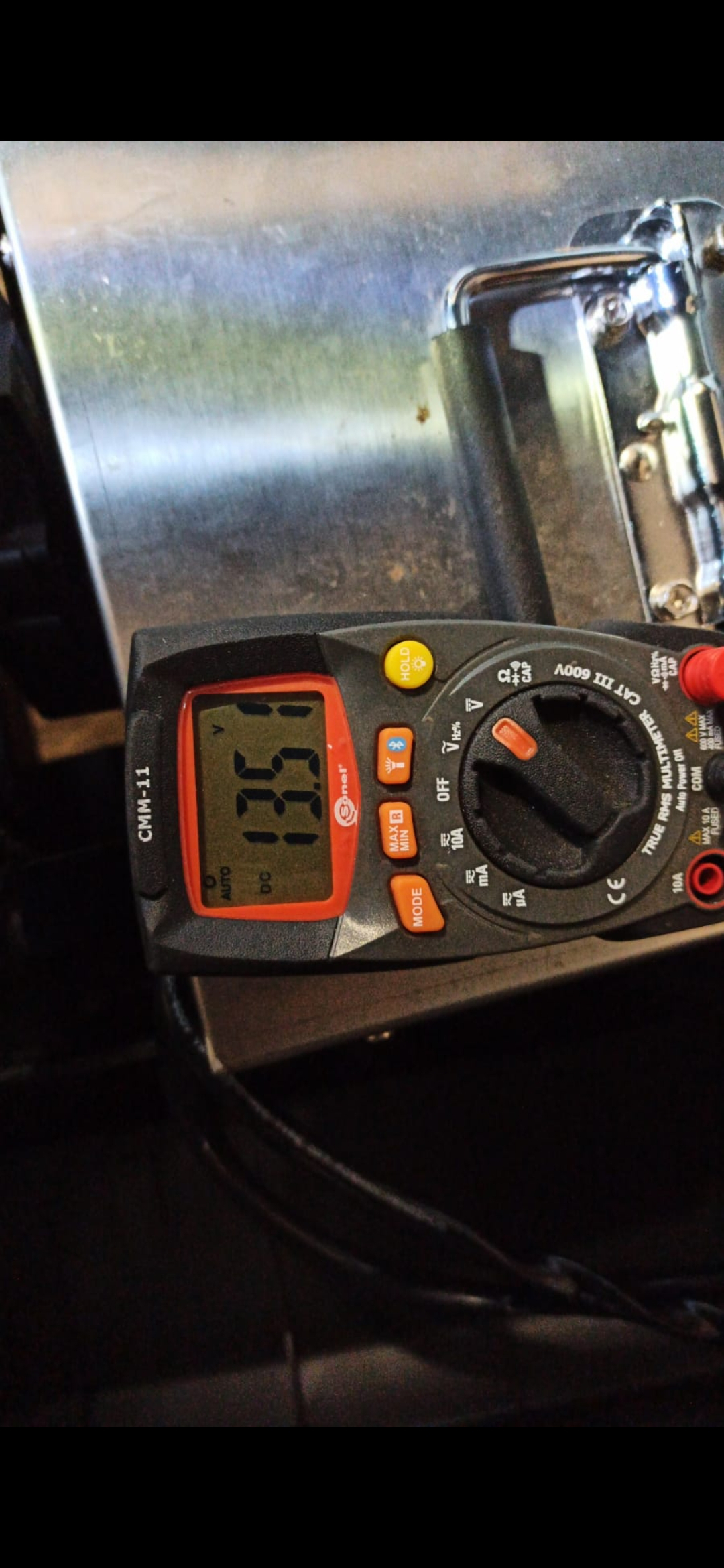

Re: Batterieprobleme beim Tol T414
Verfasst: Do 14. Okt 2021, 18:37
von Toni3208
Das Ladegerät landet mit 67V. Aber ich bekomme nur 13,51V raus????
Bin gerade etwas überfragt :? :?
Verfasst: Do 14. Okt 2021, 20:31
von Günter Th
Haste Power freigeschaltet auf der App?
Sonst geht weder was raus noch rein.
Gruß Günter
Verfasst: Fr 15. Okt 2021, 13:28
von MEroller
Entweder den Schieber namens "Charge" (Laden) oder "Discharge" (Fahren) aktivieren.
Verfasst: Fr 15. Okt 2021, 13:46
von Günter Th
Genau, das meinte ich,
Merkwürdig, Zellen 14 bzw. 15 weisen Unterschiedliche Spannung auf.
Gruß Günter
Verfasst: Fr 15. Okt 2021, 13:51
von Peter51
Da gibt es ein riesiges Problem mit dem Akku. Zellen 14 und 15 sind defekt!
