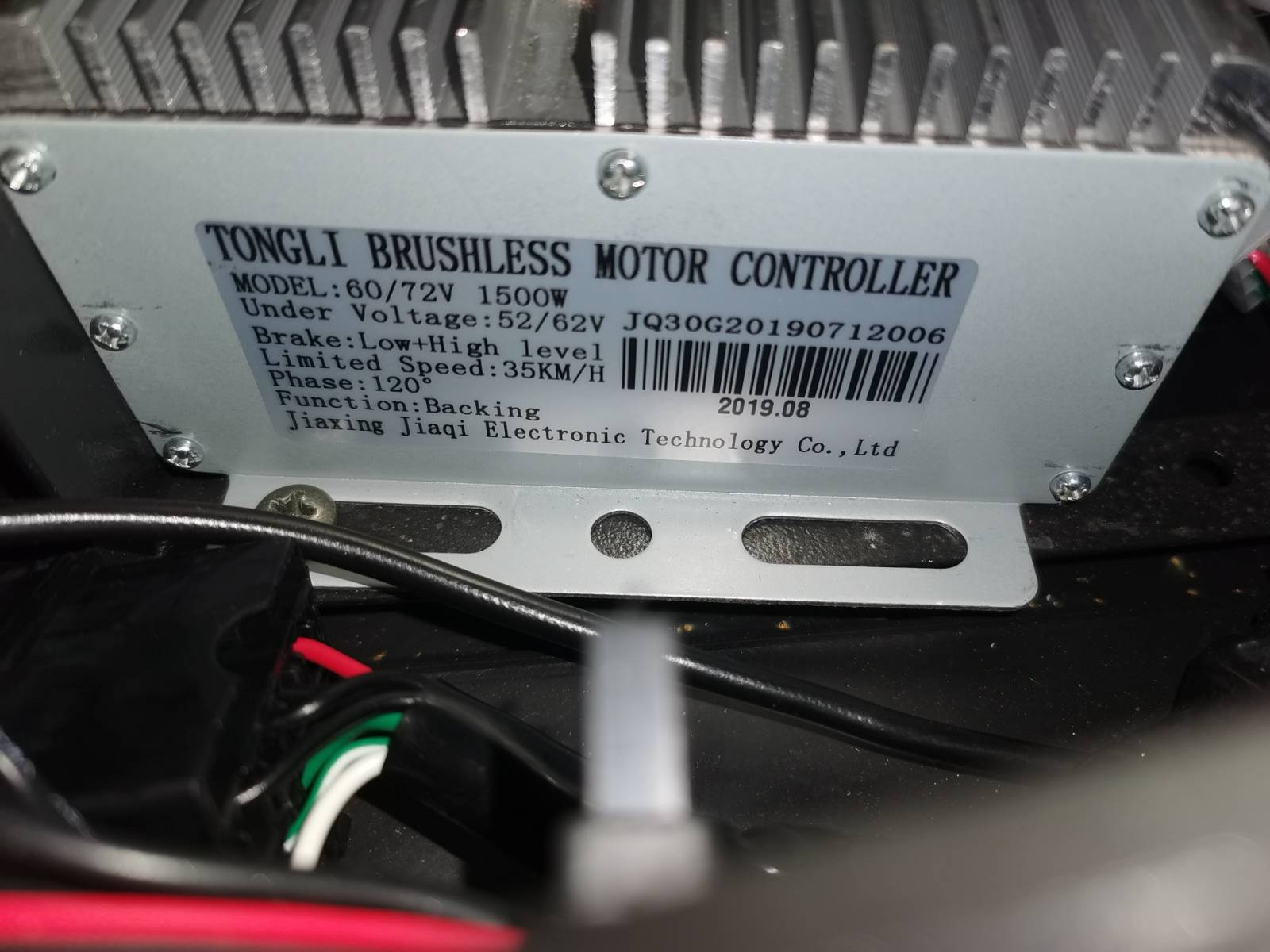

Hat der Akku getrennte Anschlüsse, also Entladen - Laden. vill. verwechselt.

Hallo Günther,Günter Th hat geschrieben: Di 12. Okt 2021, 18:35 Hat der Akku getrennte Anschlüsse, also Entladen - Laden. vill. verwechselt.
Ich sehe, Bluetooth ist auch an Bord.
Gruß Günter
ne nur einen Anschluss! Ja hat es da kann man aber nicht wirklich was einstellen.

Wieviel Zellen sind in Reihe geschaltet?
Lade den Akku erst mal auf, 60Volt sind bischen wenig? oder
Vill schaltet deshalb der Controller ab.
Mein 72 V Akku wird auch bis 84 V geladen.
Gruß Günter
Gruß Günter

Das Ladegerät landet mit 67V. Aber ich bekomme nur 13,51V raus????

Haste Power freigeschaltet auf der App?
Sonst geht weder was raus noch rein.
Gruß Günter

Wie power Freischalten????

Entweder den Schieber namens "Charge" (Laden) oder "Discharge" (Fahren) aktivieren.

Genau, das meinte ich,
Merkwürdig, Zellen 14 bzw. 15 weisen Unterschiedliche Spannung auf.
Gruß Günter

Da gibt es ein riesiges Problem mit dem Akku. Zellen 14 und 15 sind defekt!
