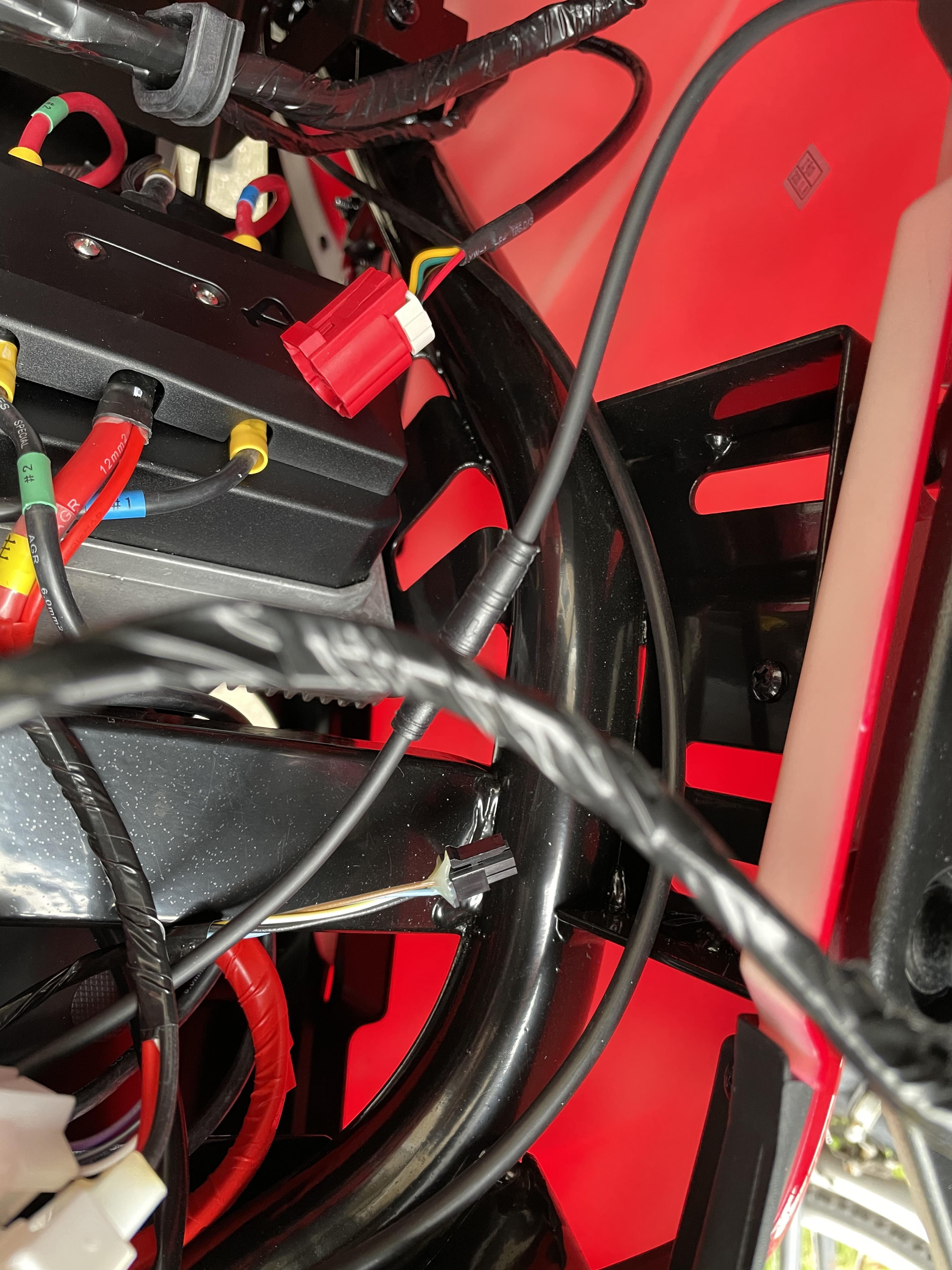

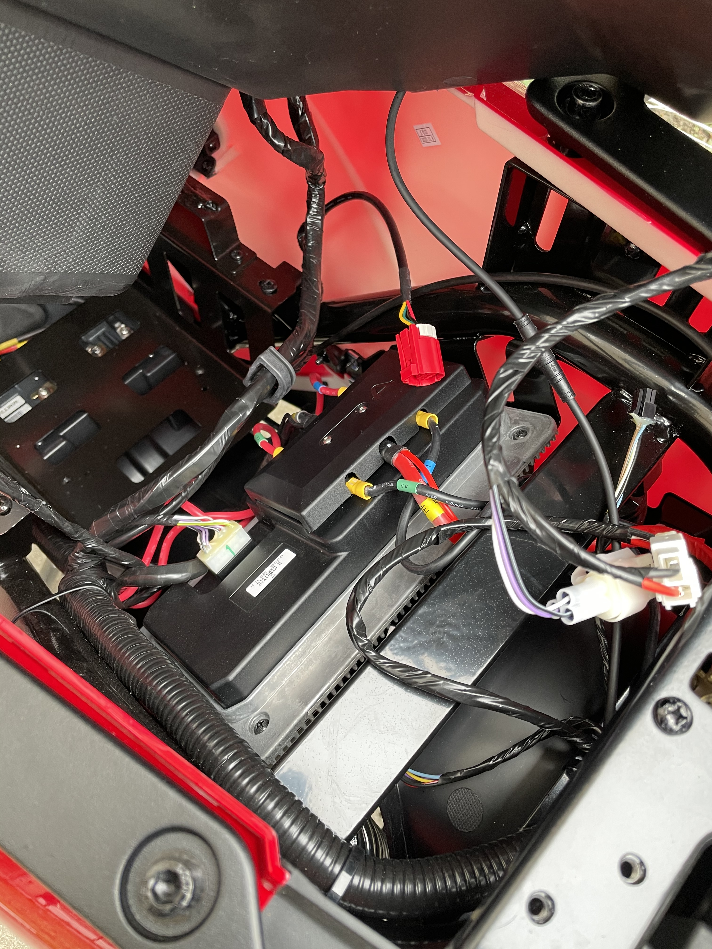

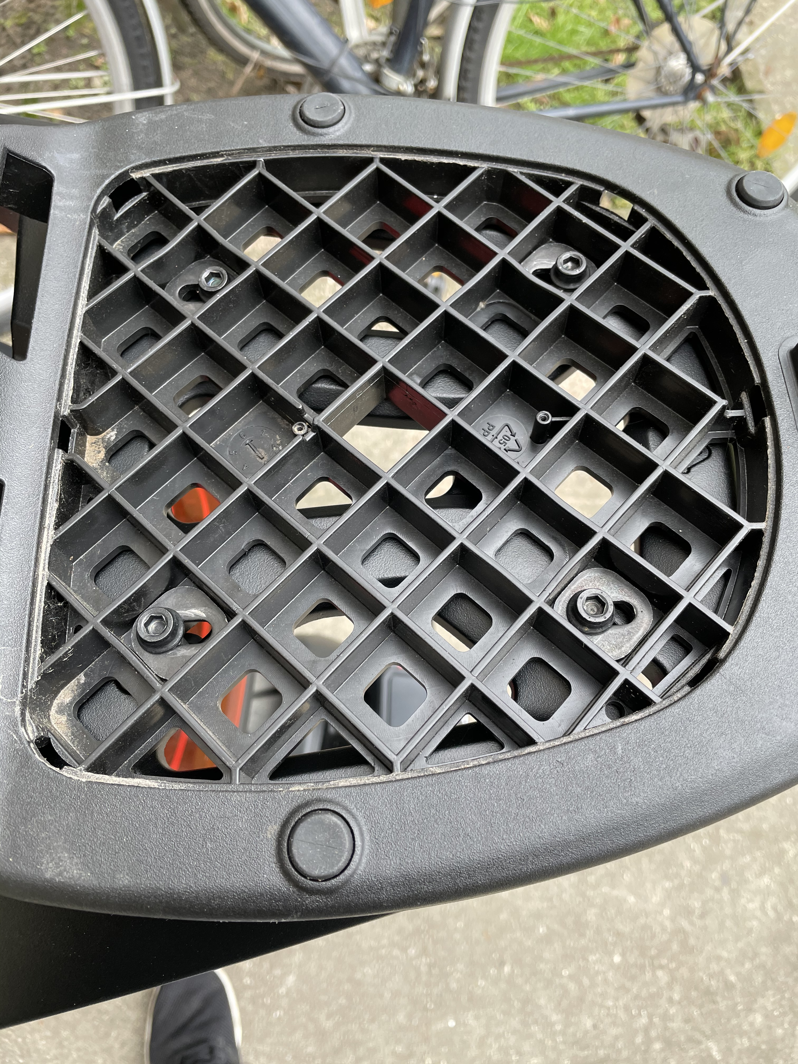

Heute Gepäckträger angebaut.
Ging relativ flott und problemlos.
Hab auch keine Schwierigkeiten die Trägerplatte vom Topcase anzubringen.
Aber:
Die Stecker der Seitenbeleuchtung???
Hä?
Also oben, der Stecker der bei den beiden Kabeln an den Akkus rausguckt... der sollte es ja sein, das er irgendwo unterm Akkufach eingestöpselt werden sollte.... aber wo?
Da ist nur ein Kabel frei, welches nicht angeschlossen ist; und da passen die Anschlüsse nicht.
Es empfiehlt sich übrigens dringend eine 3./4. Hand

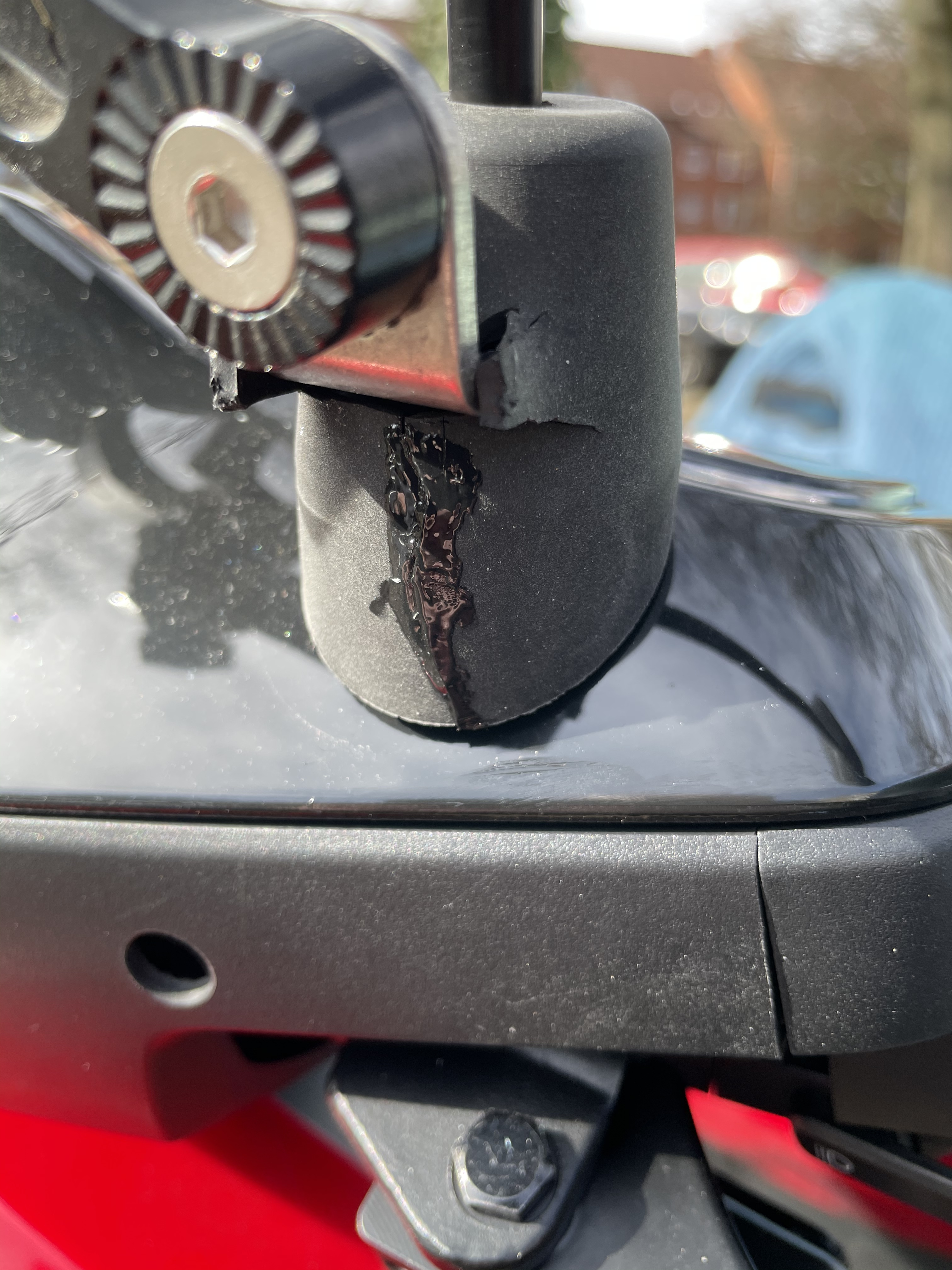

Und weil man ja immer hinterher schlauer ist...
Heute noch die Spiegel angebracht (rund, D. Louis, 9,99€/Stvk)... nebst Handyhalterung (Giffey)
Diese Gummitülle an den Spiegeln find ich im Original unmöglich...
Bei der Kombination Spiegel von Louis, würde ich geschickten empfehlen die Gummitülle in der Höhe zu kürzen... also den Verlauf der Rundungen übertragen... und dann mit beiden beiliegenden Muttern zu arbeiten... und diese Tülle dann einfach mit der Habdyhalterung und einer Mutter von oben etwas fixieren...
Ich kam da erst hinterher drauf und hab diese Gummitülle eingeschnitten... mit der Handyhalterung angebracht und die Schnittkante mit Sekundenkleber verschlossen...

Habe heute meinen Roller bei den Scooterhelden in Berlin abgeholt und hab mal nachgefragt.ManuHH hat geschrieben: Sa 20. Mär 2021, 17:01 So.
Aber:
Hä?
Das Rote Kabel ist für ein Diagnose-Gerät was demnächst noch rauskommt.
Die LED sind angeklemmt aber in der ECU deaktiviert. Lässt sich leider erstmal nichts machen.

Also exakt so, wie Kabee es bereits gesagt hat.refdirk hat geschrieben: Mo 22. Mär 2021, 20:21 Die LED sind angeklemmt aber in der ECU deaktiviert. Lässt sich leider erstmal nichts machen.
Aber irgendwie hat sich hier der Mythos verbreitet, dass man da ein Kabel anstecken könnte, wie bei den älteren Modellen...

Das find ich doof.
Hab das Kabel mit dem roten Stecker auch brav wieder, mit den beiden Akku-Kabeln nach draußen geschoben. Bleibt nur noch das kleine schwarze übrig was keinen Anschluss findet...

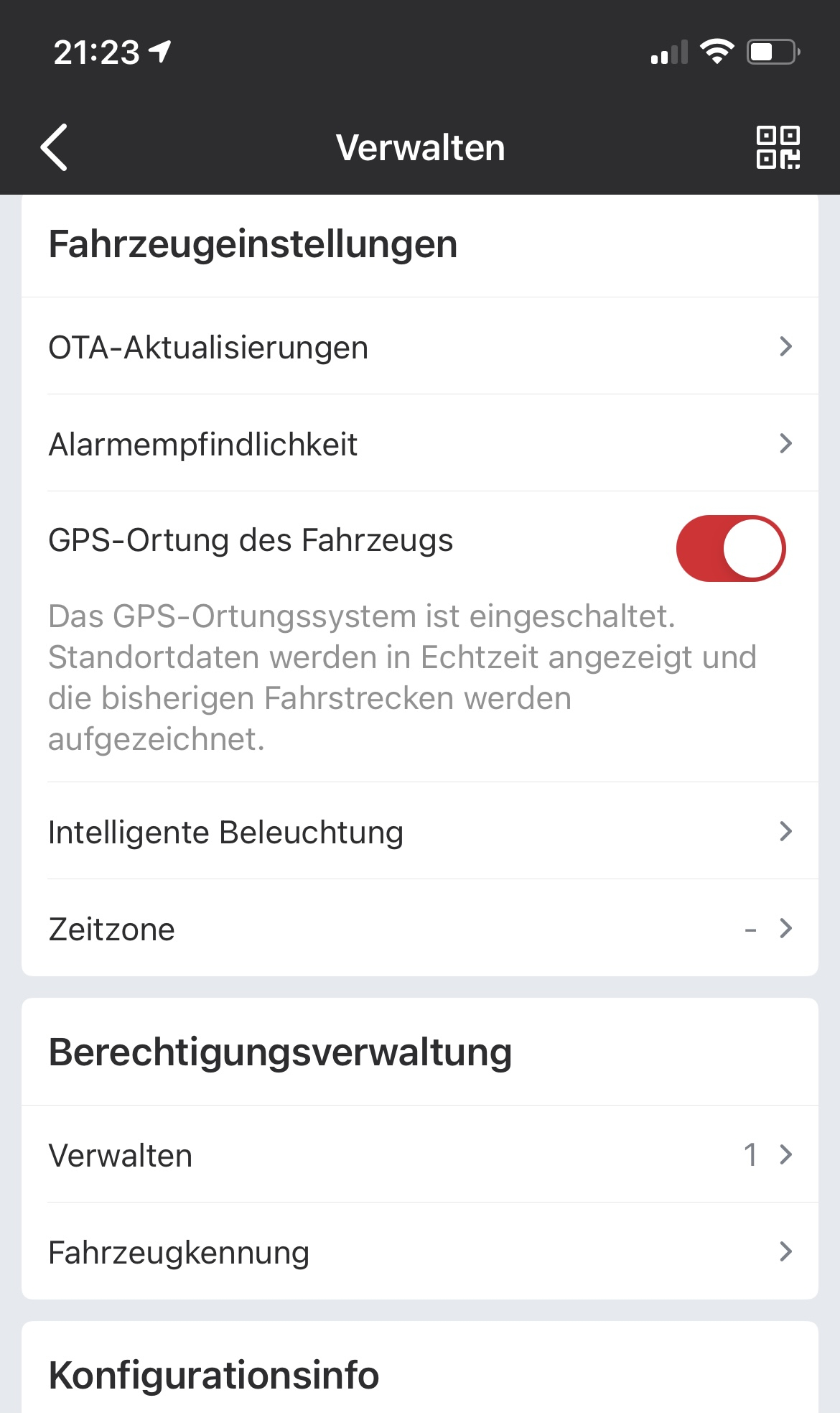

Dann kann der Punkt „intelligente Beleuchtung“ in der iOS App, der nicht bedienbar ist, tatsächlich die Seitenbeleuchtung meinen...?

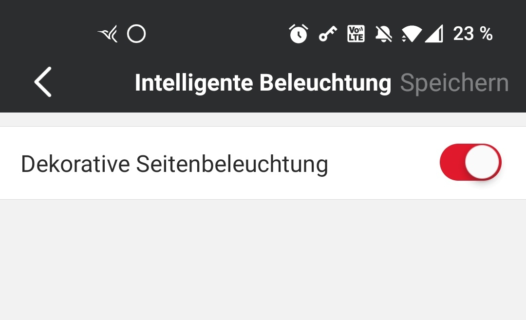

Ich schrieb ja schon das mein Händler sagte der rote Stecker der neben den Akkus rausschaut ist für Diagnosegerät.
Android geht die Einstellung Seitenleuchten aktiv nicht zu deaktivieren, die ist in der App immer an. Aber die Seitenleuchten gehen dennoch nicht.

Ich würde sagen der Knopf steht auf "aus".
Ist nur eine Vermutung, aber es würde ja dazu passen dass die Lampen aus sind.

Der Knopf ist definitiv an.
Wenn das 'Aus' bedeuten soll hält sich NIU nicht an die Design guidelines.
Deaktiviert ist eigentlich links und dann grau im Hintergrund.
