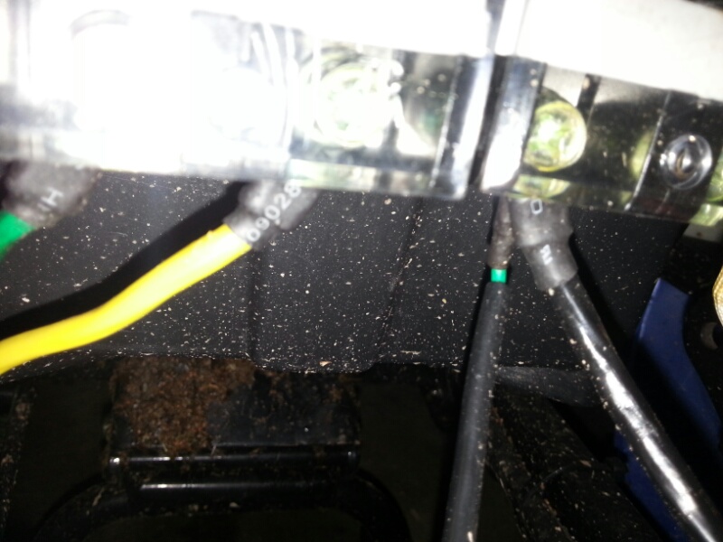

Da ist noch so eine Art Klemmverteiler. 3 Bunte Kabel Motor Zuleitung und das Battriepack gehen da rüber
