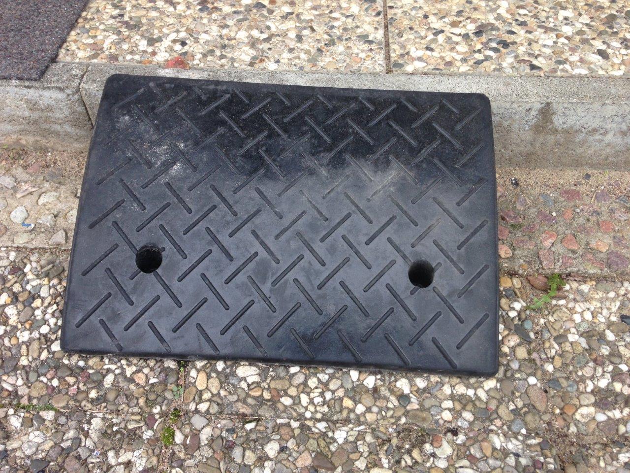

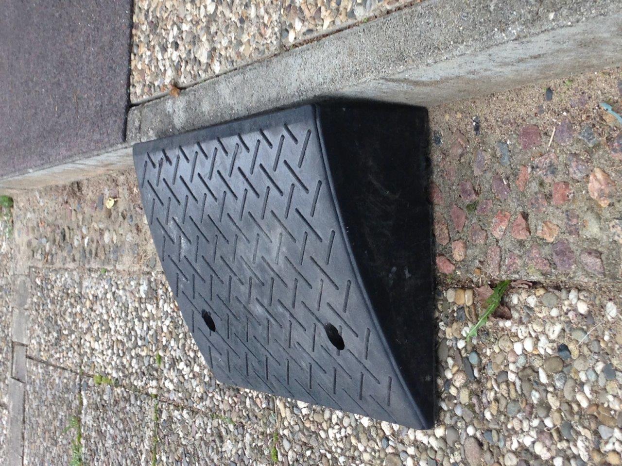

Hallo Werner,
als Rampe habe ich das genommen, es gleicht einen Höhenunterschied von ca. 15cm aus:
Wie geht Dein Bau voran?

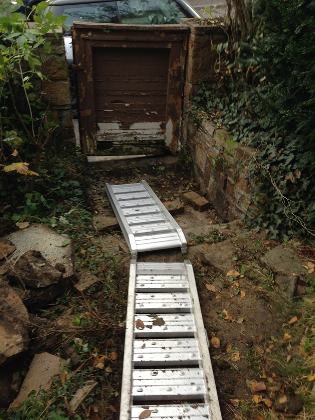

Die Rampe lasse ich jetzt von einem Gartenbauer machen - ist mir zu viel Akt. Die Garage steht, nur die Außensteckdose ist noch nicht angeschlossen. Das soll am Samstag gemacht werden - wird hoffentlich nicht mehr als 2 Stunden Arbeit.

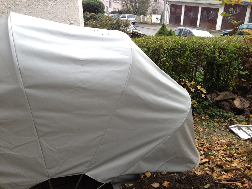

Hier mal ein paar Bilder:
Roller in der "Garage":
Klappe zu:
Die provisorische Rampe (wird von einem Gartenbauer noch richtig gemacht:
Werner
