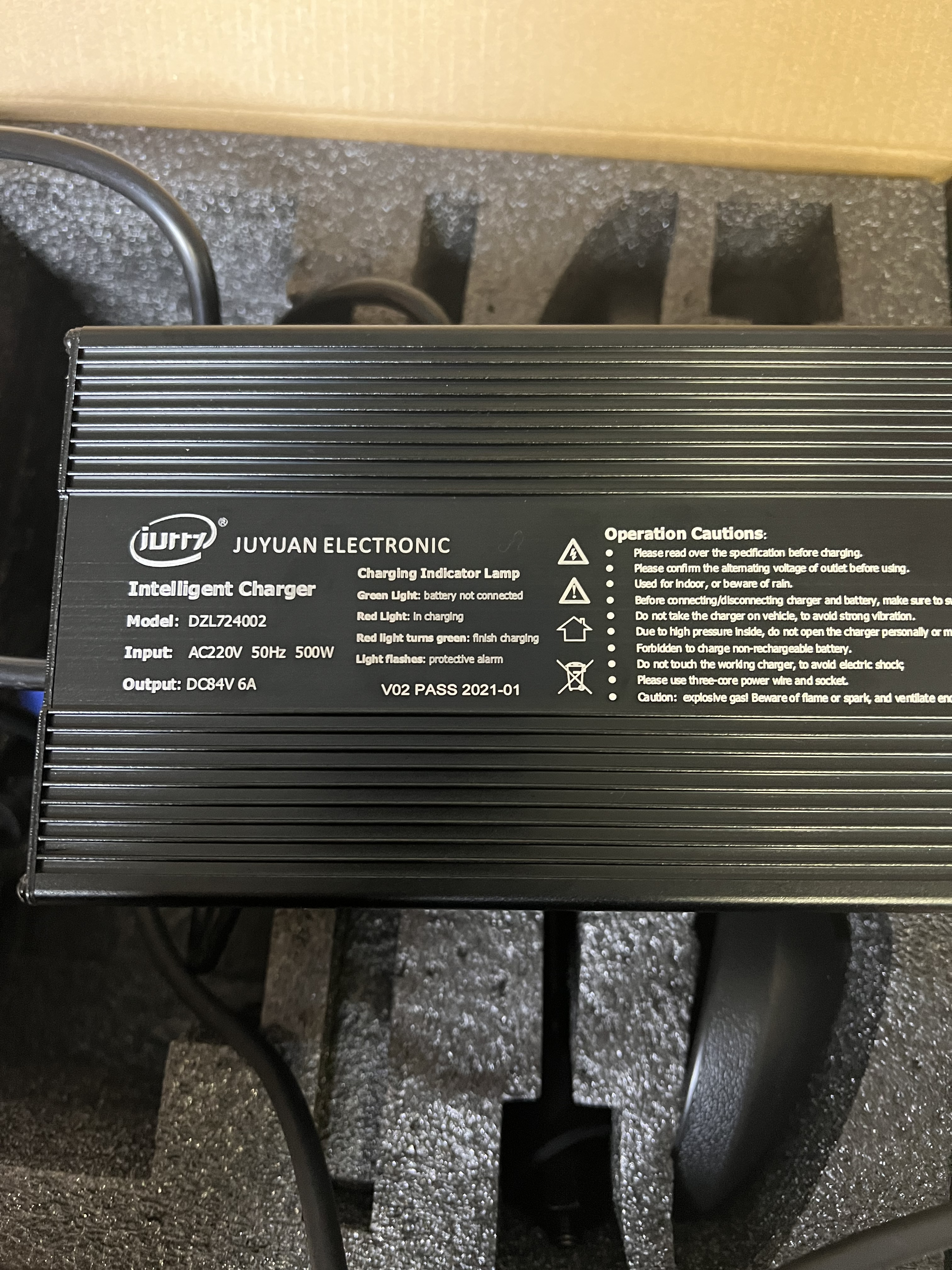

Hallo, bin neue hier und bin stolzer Besitzer eines EK1
Habe durchs Forum mich entschieden denn EK1 zu kaufen bzw. die Entscheidung erleichtert.
Zur meiner Frage, wieso habe ich ein Ladegerät mit DO84V 6A? Es ist ein 26Ah Akku
Einige haben geschrieben die haben 5A.

Extra nochmal in der Garage nachgesehen, mein nachgekauftes Ladegerät hat 5A, das original mitgelieferte ist das große 10A Gerät.

Da wird wohl je nach Charge und Baujahr/Monat das Modell mit dazugelegt, was gerade in China am Markt vorhanden und am günstigsten ist. Würde ich mich nicht dran stören, zumal es ja 20% mehr "Power" hat.BlueEKone hat geschrieben: So 18. Sep 2022, 19:46

Scheint wahrhaftig so zu sein, denn meins hat 8 A.Thunder115 hat geschrieben: So 18. Sep 2022, 20:43Da wird wohl je nach Charge und Baujahr/Monat das Modell mit dazugelegt, was gerade in China am Markt vorhanden und am günstigsten ist. Würde ich mich nicht dran stören, zumal es ja 20% mehr "Power" hat.BlueEKone hat geschrieben: So 18. Sep 2022, 19:46
