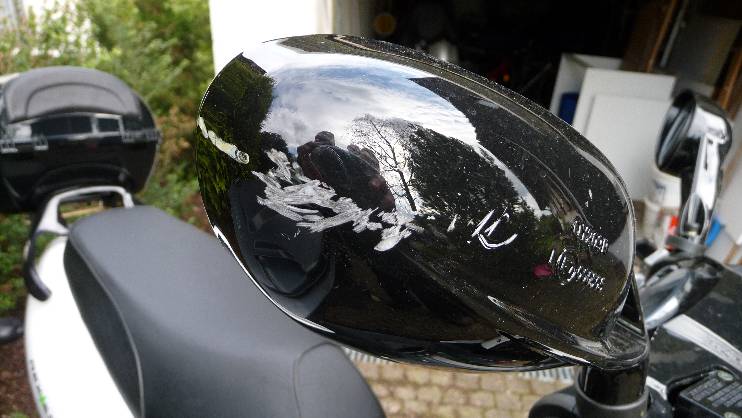

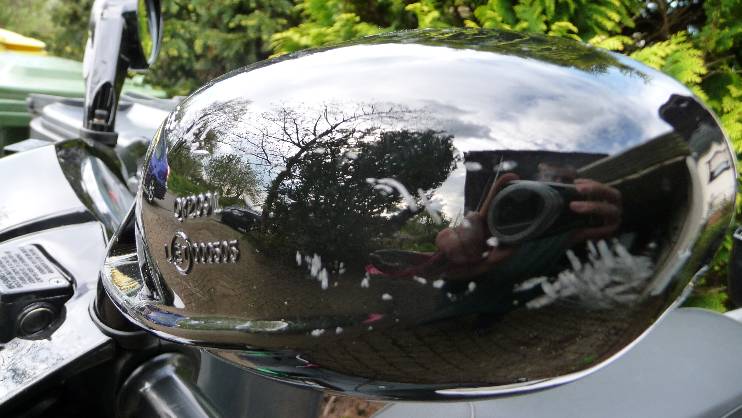

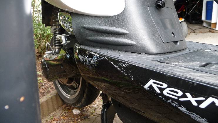

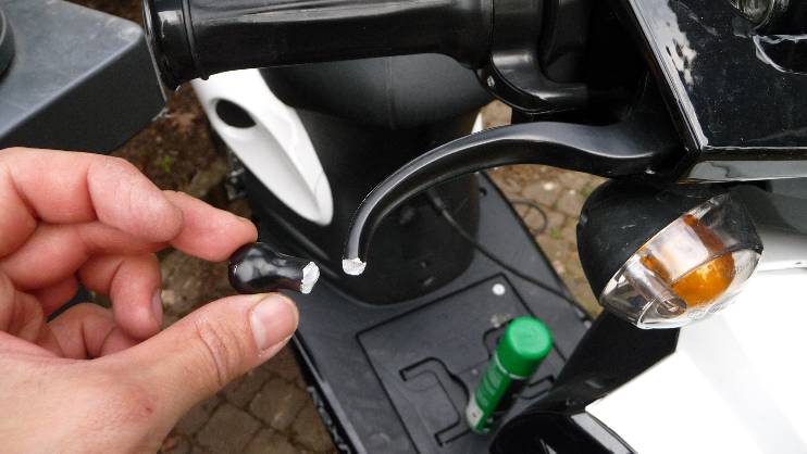

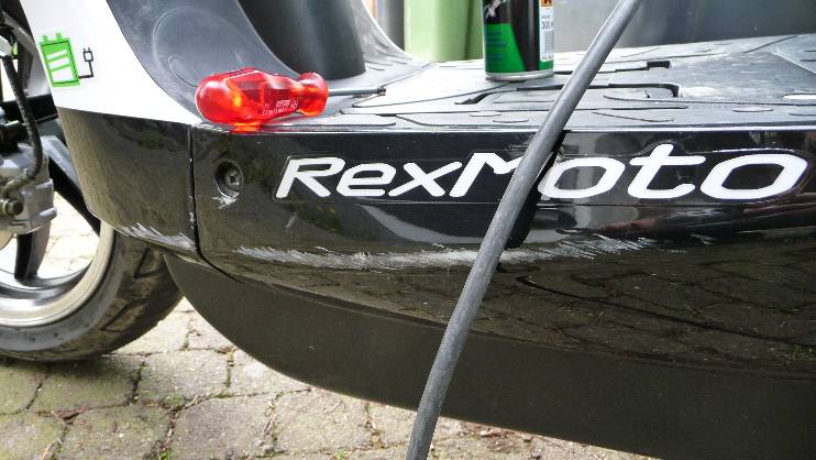

Hier mal ein paar Impressionen, wie ich meinen neuen E-Rex innerhalb von 3 Wochen demoliert habe (lol):
