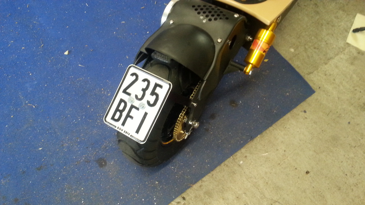

Nummerschildhalter sind nun auch geändert.
Ich hab aber die Befürchtung, das es als Stahlausführung nicht länge hält.
Durch das Gewicht wird es zu sehr flattern.

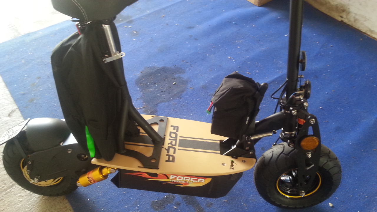

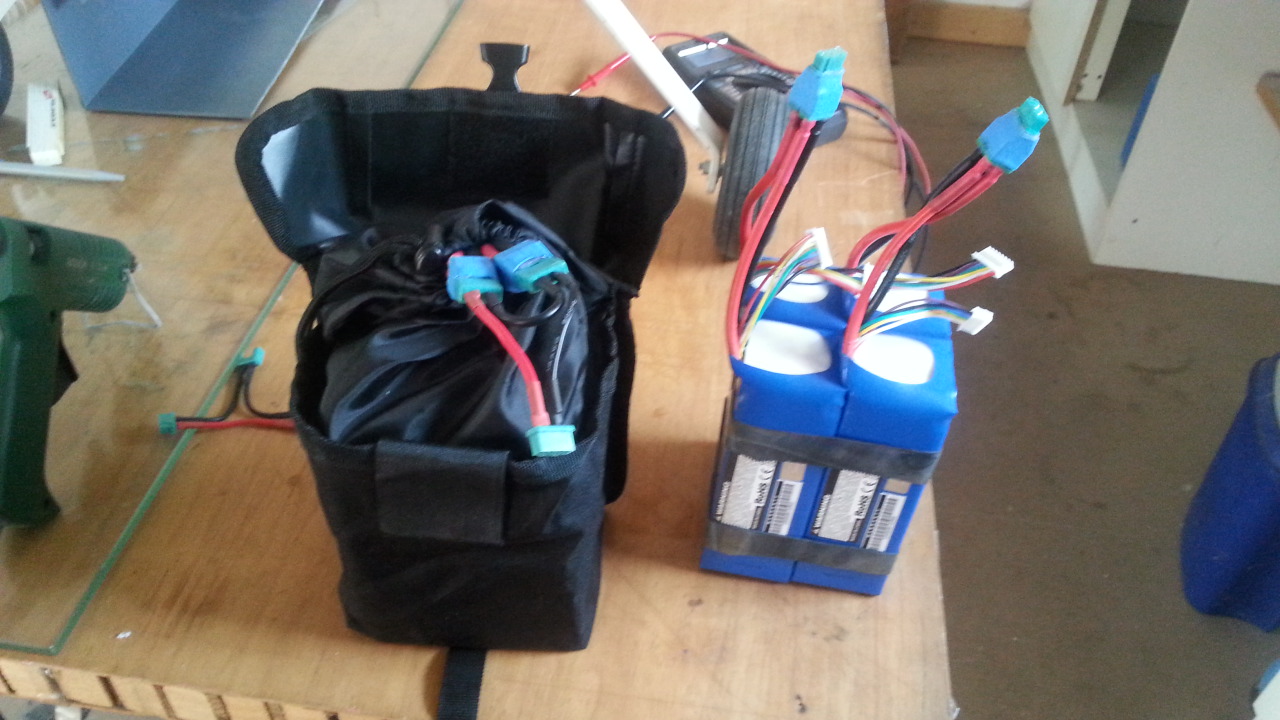

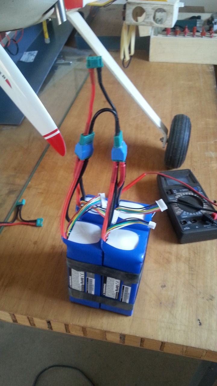

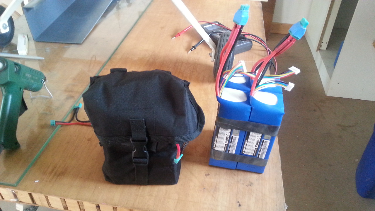

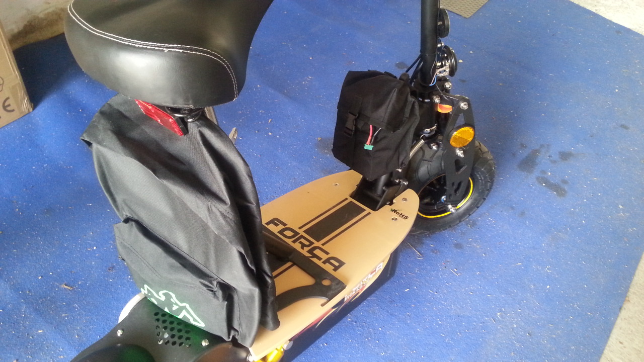

...fast fertig
Bevor jemand laut schreit... ja, es kommt noch eine 30er Sicherung dazwischen.
Hab mehrere Std. damit verbracht passende Täschchen für die Packs zu finden.
Ihr glaubt garnicht wieviel Taschen es im Internet gibt
Der passende Suchbegriff war dann Koppeltasche bei Amazon
Aber die Suche hat sich gelohnt, es passt perfekt so wie ich es haben wollte.
Der Anschluss wird dann aus der Akkubox gelegt und die Lipos können direkt angeschlossen werden.

Endlich... nach 18 tagen (3-5 tage lieferzeit...) ist mein evoking 20kmh da... kannst du vielleicht mal ein genaueres foto machen von der nummernschild halterung... würde mich mal interessieren, wie du das gemacht hast. und alle, die es interessiert, die bei S&S angebotene nummernschildhalterung aus alu passt nicht. der reifen ist hier viel zu groß. und wenn ich jetzt mal ein vergleich zwischen mach1 und evoking machen kann, ich würde mich wieder für den evoking entscheiden. bessere bremsen, viel besseres fahrgefühl durch die großen reifen. das das so ein grosser unterschied ist, hätte ich nicht gedacht. ich bin ja schon die 20kmh version des mach1 gefahren und den 6A. dafür sind die lieferzeiten bei S&S reale angaben.
