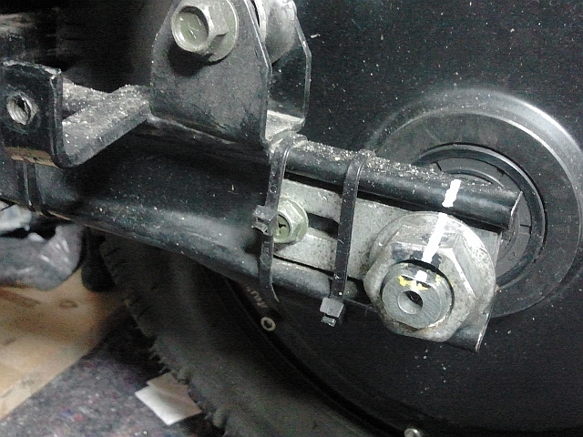

Alternativ zu einer Stopp Mutter könnte man auch Loctite verwenden, hierfür sehe ich persönlich auch keine Notwendigkeit ebensowenig wie für Stopp Muttern.
Emobilität aus Leidenschaft
- Beiträge: 8901
- PLZ: 14***
- Wohnort: bei Berlin
Re: UNU Logbuch
Hat man als "Einmal-"Muttern eigentlich nur bei Varioschwingen, um das Hinterrad etwas auf der Achse zu sichern. Das sind dann aber welche mit eingebautem Blechstreifen und nicht die Dinger mit Kunststoffeinlage. Der Nachteil ist, dass das ein Wegwerfprodukt ist, aber keine Rollerwerkstatt eine neue Mutter bei Radwechsel verwendet, und der nächste Nachteil ist, dass das ganze lediglich ein Verdrehschutz ist, der aber nicht dafür geeignet ist, den Anpressdruck zu erhöhen. Die würde ich daher bei Achsen nicht verwenden wollen, lieber den Klassiker Kontermutter.2Alf20658 hat geschrieben:Selbst sichernde Muttern...
Zu den Imbusschrauben der Bremsscheibe: hier muß ich mich selbst beim Taiwanroller wundern, wie diese weichen Schrauben fest gezogen worden sind. Ich habe einmal einen Imbusschlüssel angesetzt, aber dann war ganz schnell die Überlegung, dass ich mir nicht ohne Not die Schraube vernölen muß.
Die große Frage ist doch aber: warum muß die Werkstatt die Bremsscheibe demontieren? Die dürfte doch fest auf der Felge hängen, und wird im ganzen mit der abgenommen und einfach wieder in die neue Federgabel eingefädelt. Oder tauschen die auch noch die Bremsscheibe wegen irgendwelcher Mängel?

Was das für Muttern sind ist schon klar, doch welche Mutter, bzw. welches "Schraub-/Muttersystem" wär denn jetzt das Optimalste ?!STW hat geschrieben:2Alf20658 hat geschrieben:Selbst sichernde Muttern...
Oder ist dies wieder einmal nur eine Glaubensfrage ?
Denn beim UNU 1.0 hatte ich jetzt schon 2x die Muttern ab und diese NICHT gegen neue getauscht. Hält
UNU 1.0 --> Beim UNU 2.0 noch nicht ab gehabt, hält ebenfalls.
UNU 2.0 -->
