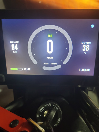

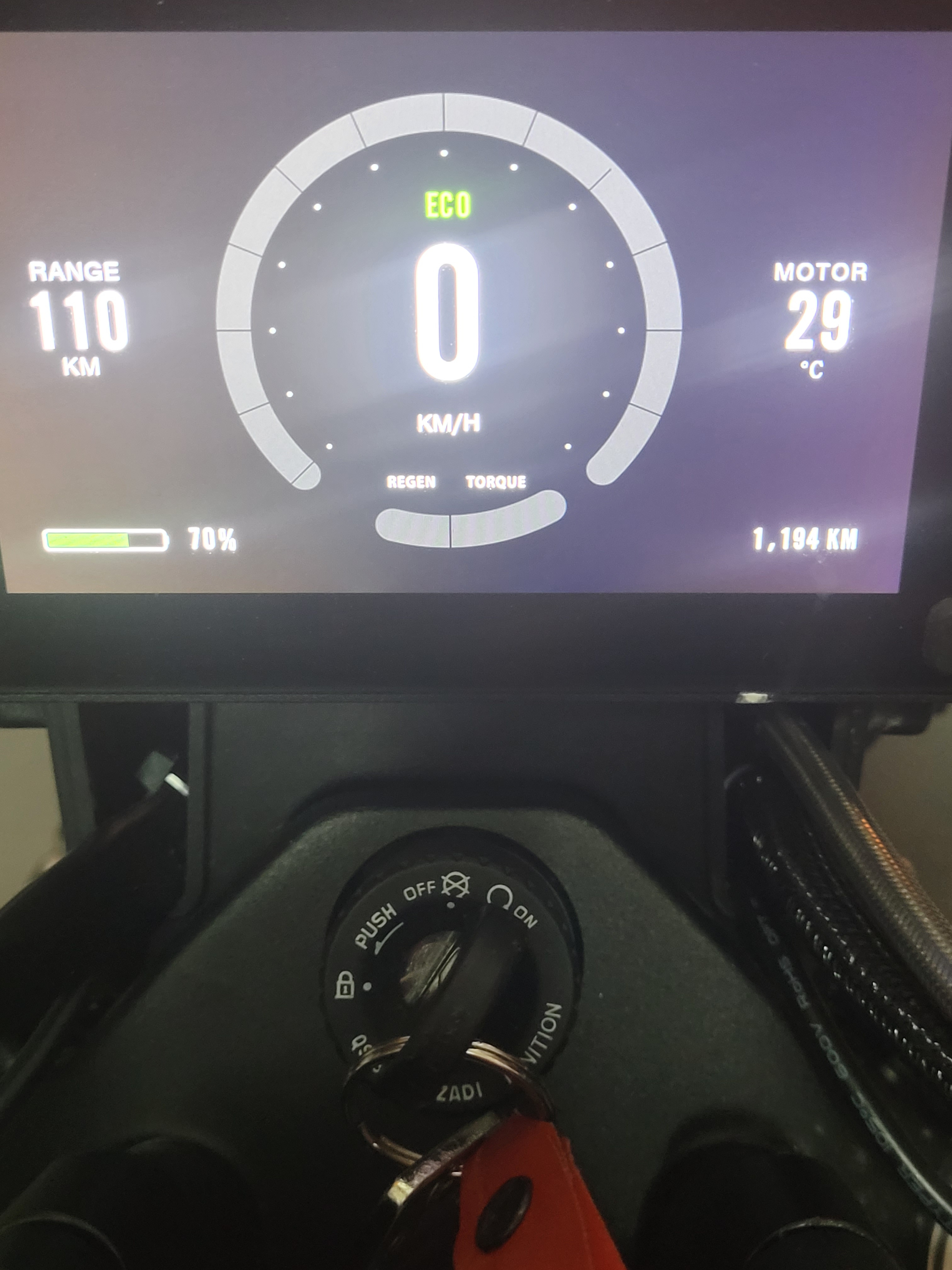

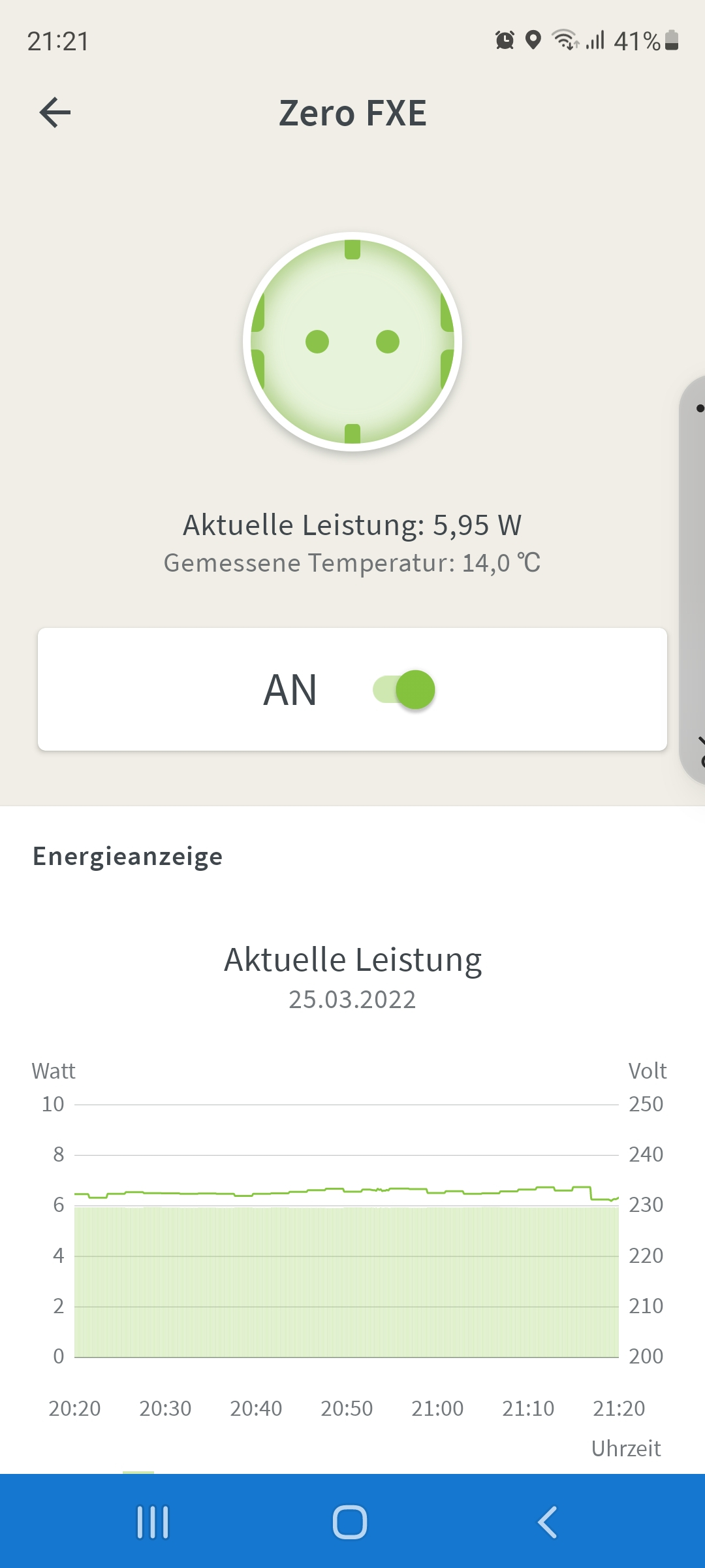

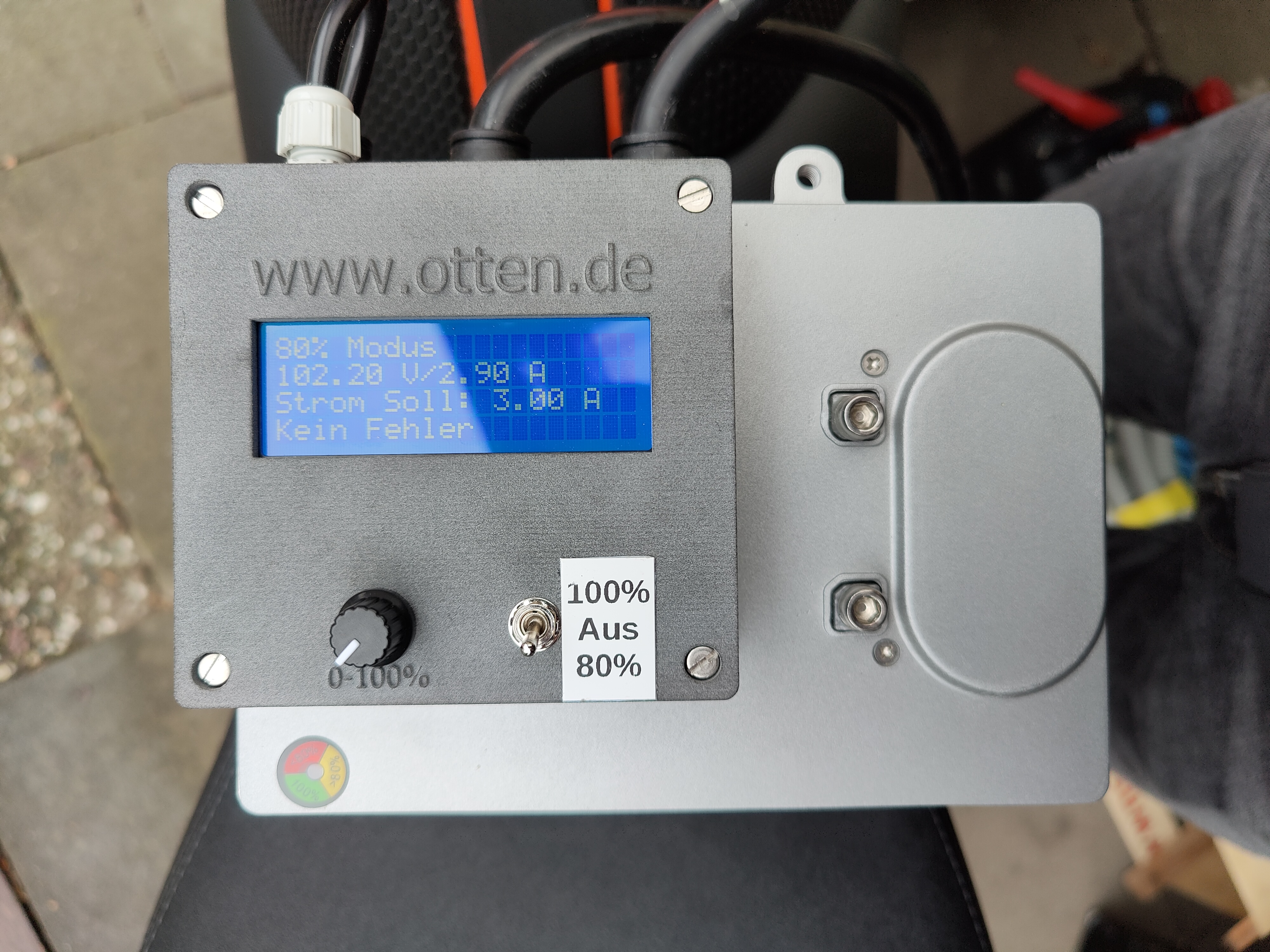

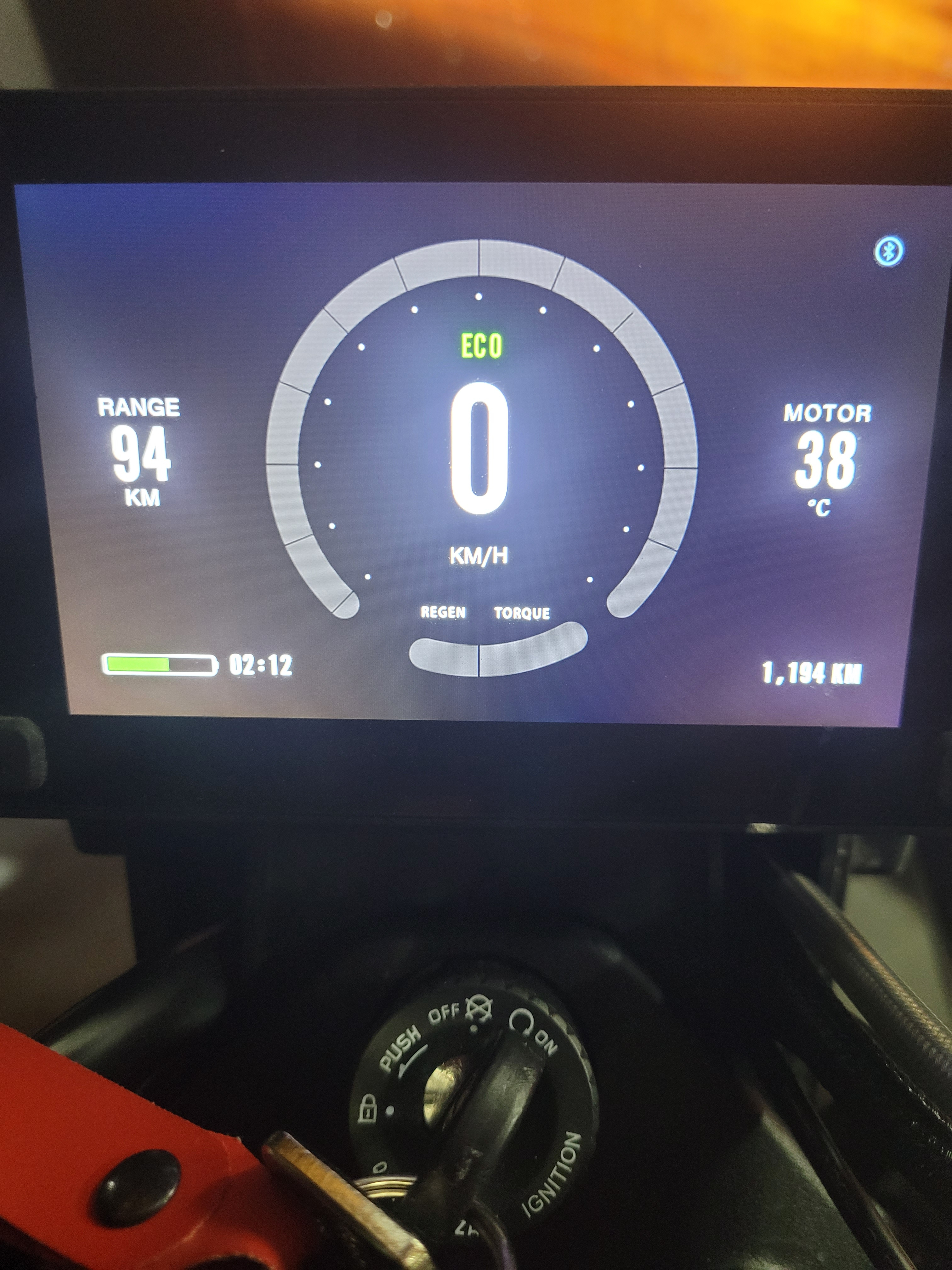

Heute mal den Test gemacht. Akku war irgendwo unter 60%.
Ziel war es die FXE mittels der 80% Stellung auf 80% zu bringen.
Ausgangslage: Nach einiger Zeit hat das Ladegerät dann selbstständig ausgeschaltet
[/attachment] Leider waren es dann nur 70Prozent im Akku.
Werde die Tage den Vorgang mit etwas höherer Laderegelung nochmal wiederholen. Ich hatte die Leistung ja heruntergedreht.

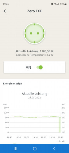

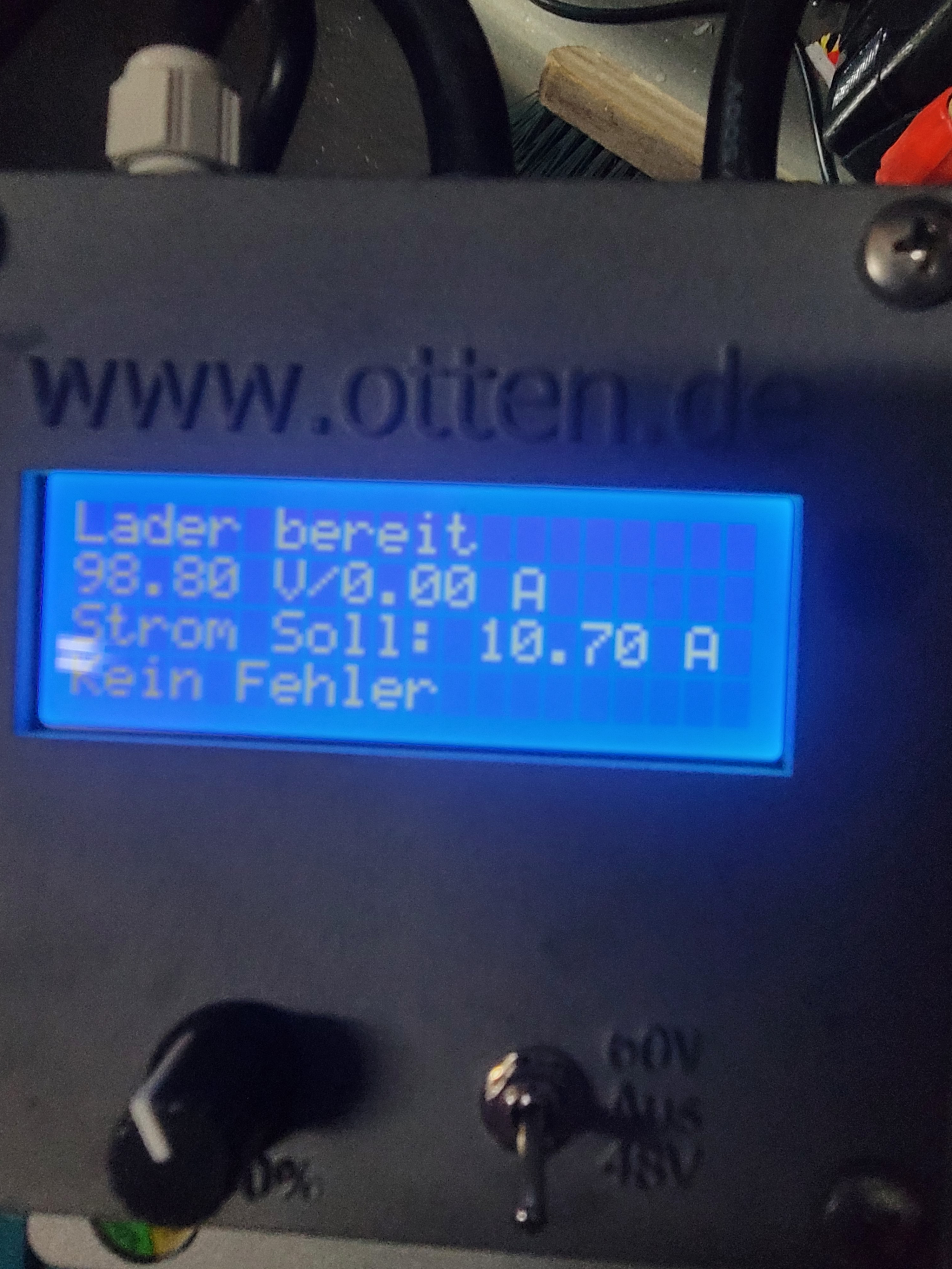

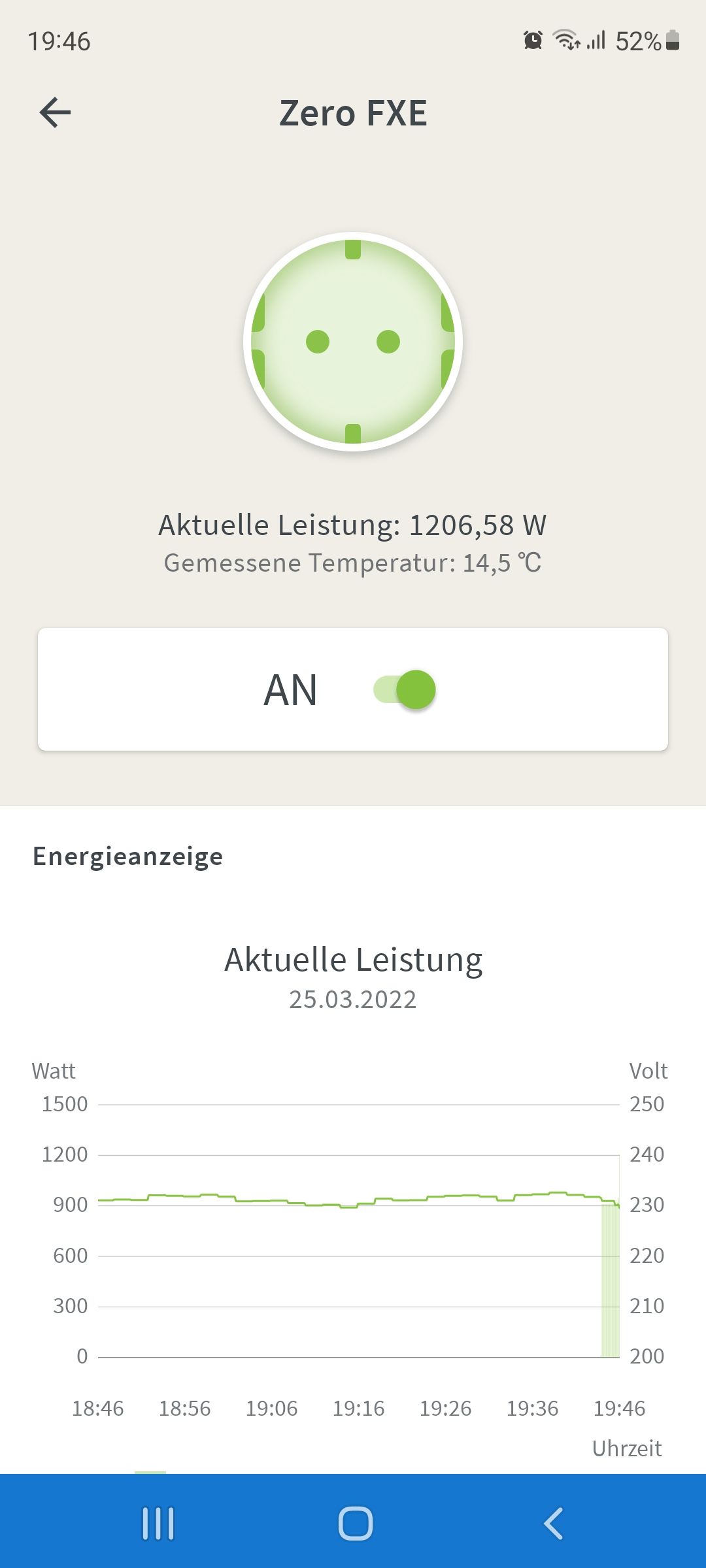

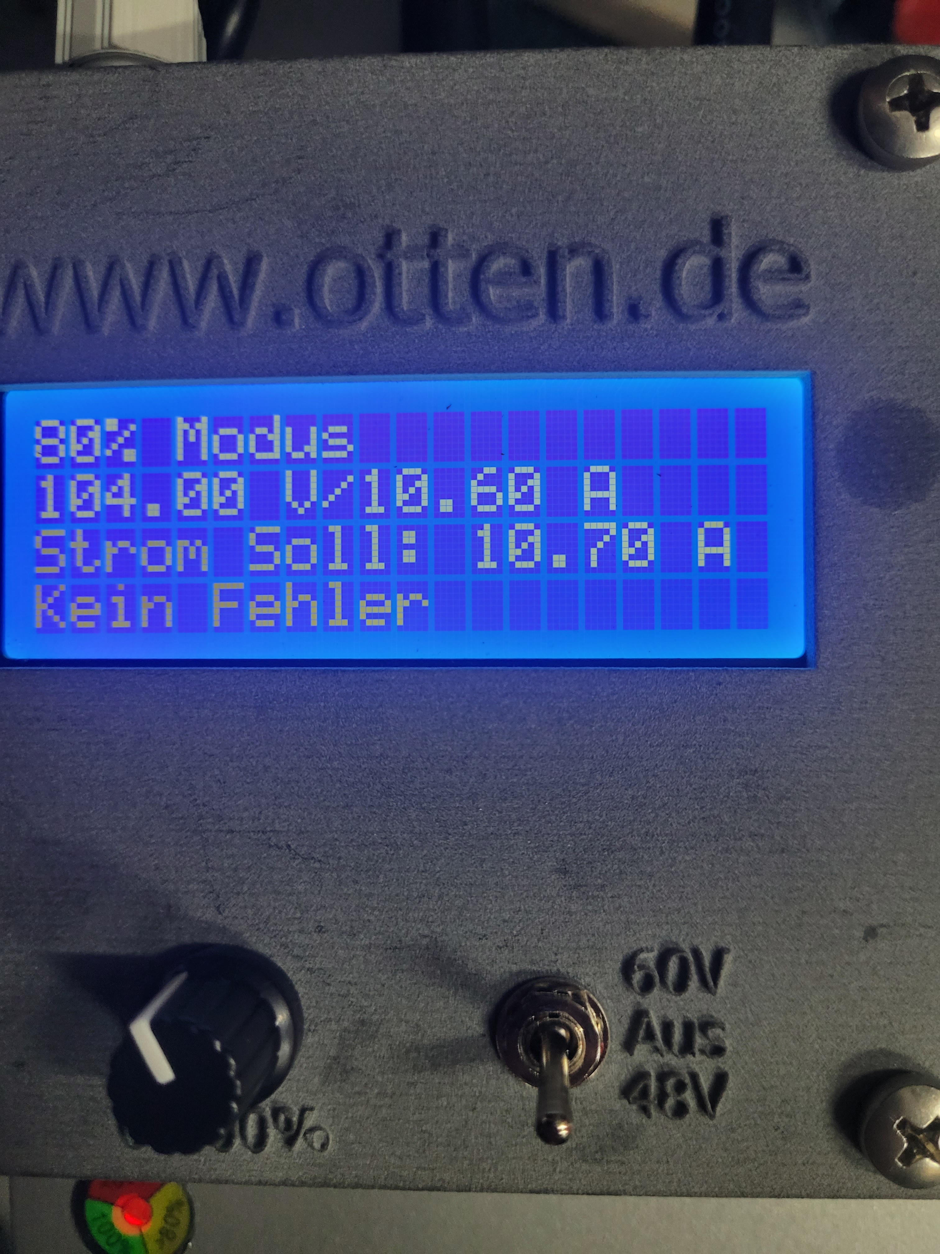

irgendwie hat es mir die Reihenfolge der Bilder jetzt durcheinander gebracht. Auf jeden Fall konnte ich über die Fritzbox schön sehen, wie die Aufnahmeleistung runter ging und dann war auch am Ladegerät die Abgabemenge 98.8V und 0 Ampere bei voreingestellten 10,7A

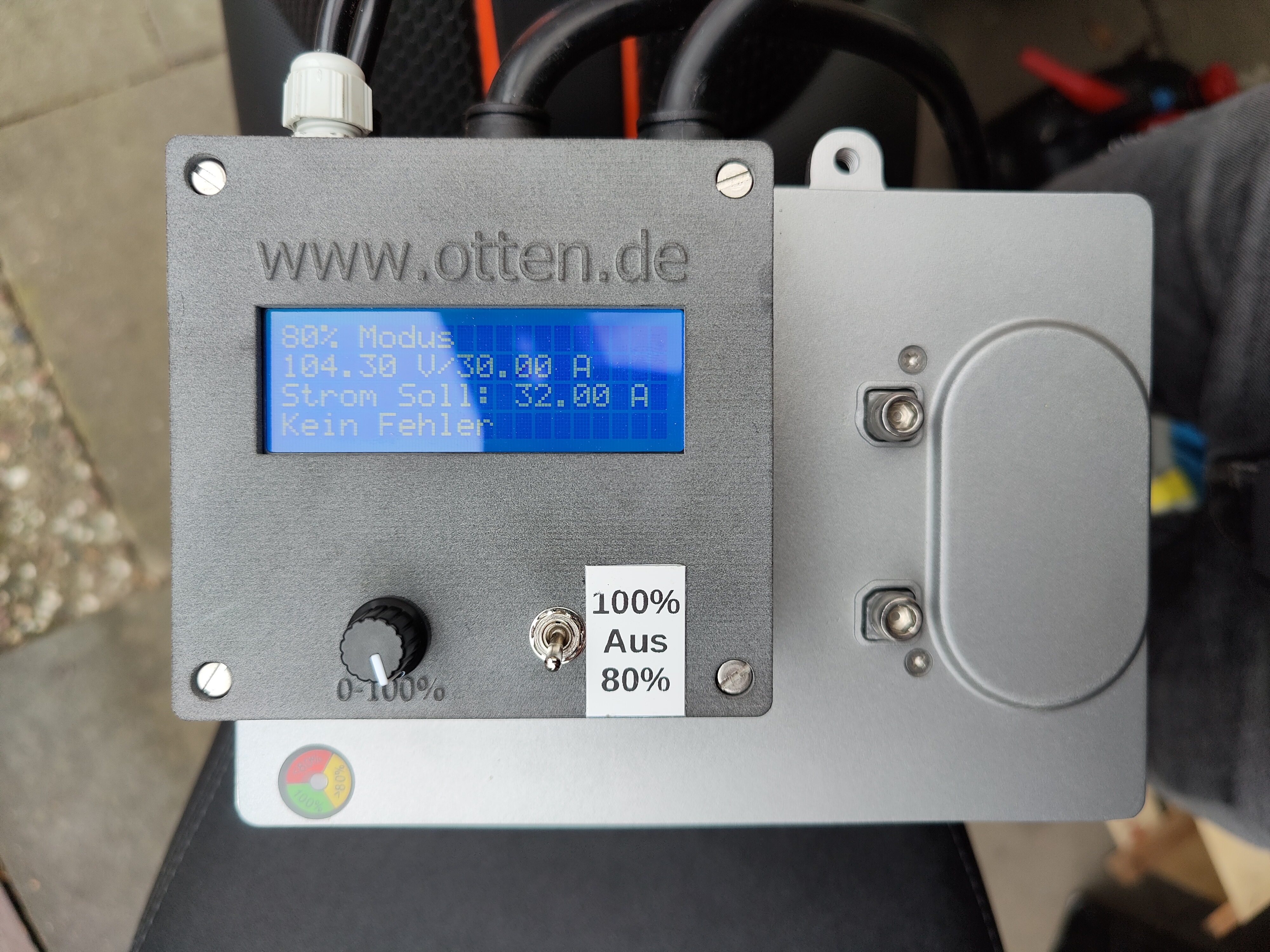

Habe heute mein Einstellbares Otten Ladegerät geliefert bekommen, Tip top das Teil. Genau das was ich mir vorgestellt hab, die Ausgangsleistung lässt sich von 3-32A einstellen. Der 80% Schalter hat bei mir eine Ladung von 84% ergeben.
Scheint schon eine "1.1" Version zu sein, mit neuer Beschriftung.
Für mich genau das Ladegerät, was ich gesucht habe. Vill bastel ich im Winter eine onboard Lösung

Die SOC Einstellung am Ladegerät ist rein spannungsbasiert, das BMS arbeitet aber natürlich zusätzlich auch mit der Ladungsmenge. Dadurch kann es zu kleineren Abweichungen kommen.krankworx hat geschrieben: Mi 30. Mär 2022, 23:21 Der 80% Schalter hat bei mir eine Ladung von 84% ergeben.
Sofern möglich berücksichtigen wir Kundenfeedback schnell und kommentarlos in unserer Fertigungkrankworx hat geschrieben: Mi 30. Mär 2022, 23:21 Scheint schon eine "1.1" Version zu sein, mit neuer Beschriftung.![]()

Das mit der ungenauen Punktlandung, passiert bei Zero selber auch. Spielt doch auch keine Rolle.
