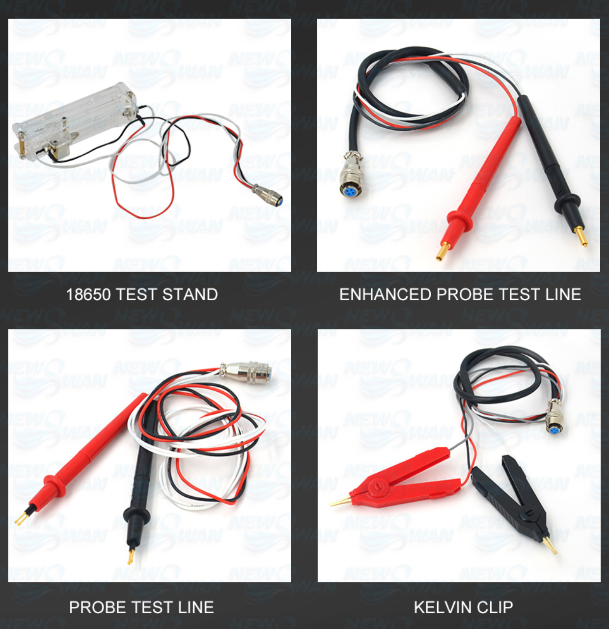

Im Prinzip tun sich die verschiedenen Fabrikate nichts. "Meins" hat noch eine serielle Schnittstelle zur Datenauswertung , die ich allerdings noch nie benutzt habe.
Letztendlich geht es meist darum die Zellen im Pack zu vergleichen. Die absolute Messungenauigkeit spielt dabei eine untergeordnete Rolle.
Wichtig sind die verschiedenen Prüfspitzen.
Also immer das Komplettpaket kaufen.
Auf jeden Fall sollte Kelvin Clip und enhanced Probe dabei sein.
Die standard Probes sind ziemlich ungenau und schlecht anzuwenden.

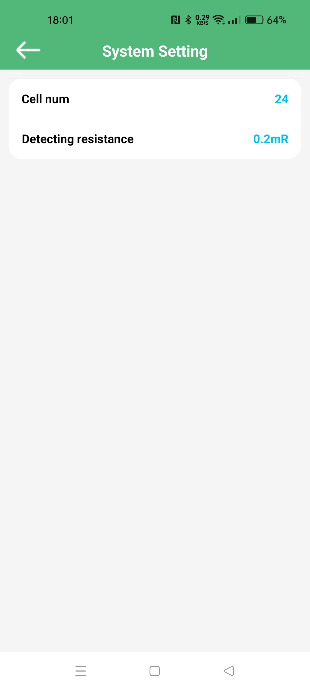

Was bedeutet das Conny? Sind 0,2 Milli-Ohm schlecht? Was haben gute Zellen für einen Innenwiderstand?
conny-r hat geschrieben: So 24. Sep 2023, 18:47
Ist in dem Fall gar nicht erforderlich weil man anhand des Screenshots sieht was los ist.
Wenn man während der Fahrt das BMS im Auge behält sieht man sehr deutlich welche Zellen einbrechen.
Aber in dem Fall kann man es schon als Schrott bezeichnen.
der E-Kurt
Beiträge: 20833
Re: E-Kurt's Abenteuer F1 jetzt Nelo 3.1
0,2mOhm Innenwiderstand einer 53Ah LiFePO4 Pouchzelle sind sehr gut! CHL als damaliger Innenwiderstands-"Weltmeister" war stolz, deutlich unter 1mOhm gekommen zu sein... Einzig deren wirklich gute 50Ah Zelle lag bei 0,18mOhm, also vergleichbar mit Deiner Zelle.
