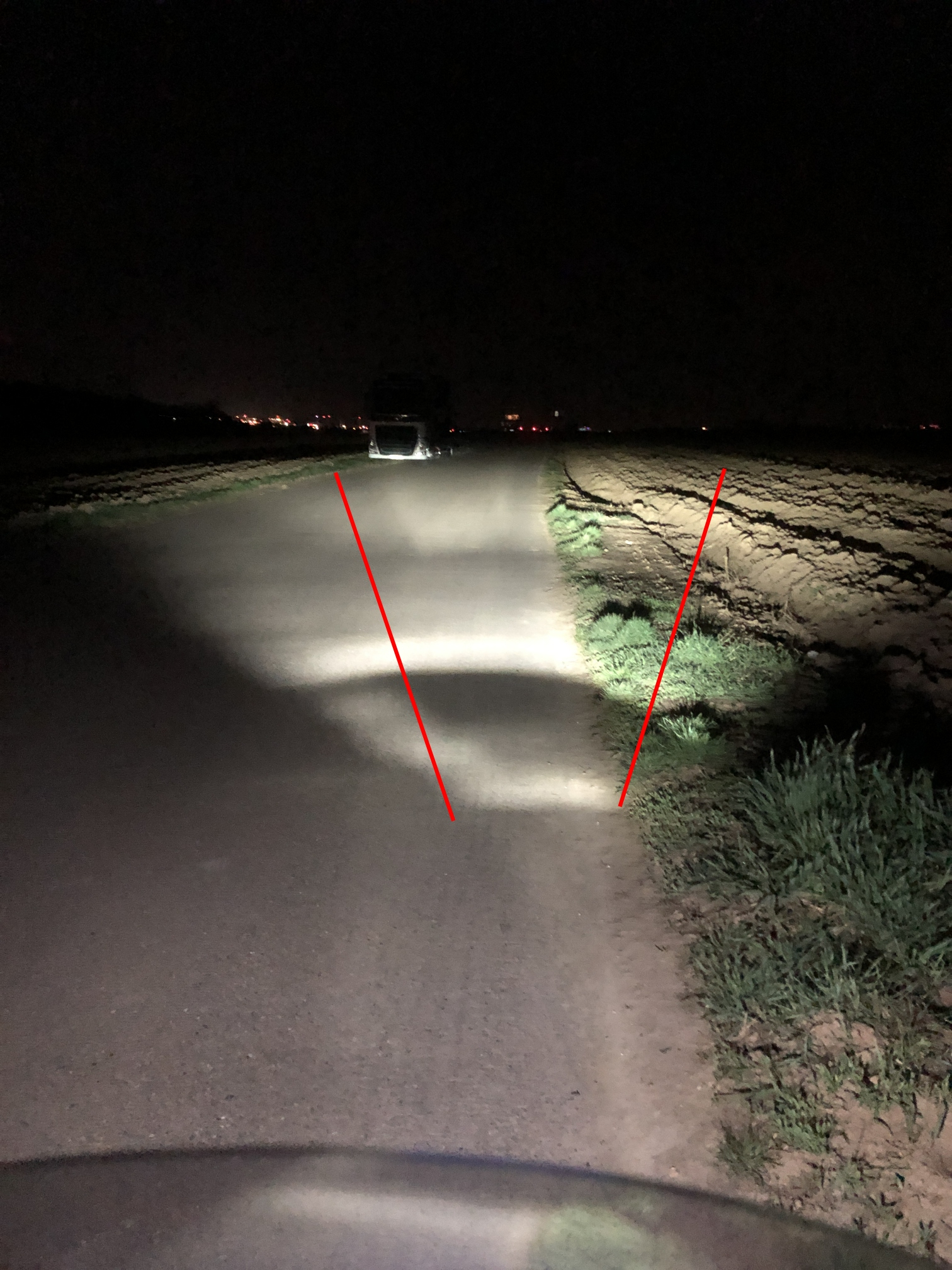

Erste richtige Nachtfahrt jetzt mit dem Koso LED Scheinwerfer gemacht. Was mich massiv stört ist der fast 45° Strahlwinkel in die Breite, symmetrisch. Das beleuchtet unnötig weit voraus auch die komplette Gegenfahrbahn! Und wenn ich im Wohngebiet an von rechts einmündenden Straßen mit Vorfahrt vorbeikomme meine ich immer, dass sich da ein Fahrzeug nähert - dabei ist es nur mein eigene superbreites Abblendlicht :roll:
Der halbe Winkel würde vollkommen genügen, und würde noch mehr Leuchtkraft auf Straße bringen, da wo es wichtig ist, nämlich auf MEINER Spur...
Muss mal gucken, wie ich Koso kontaktiere, denn das ist wirklich Käse!
Hier noch in etwas eingezeichnet, wie der Abblendlichtkegel m.E. besser wäre:

ich finde der Lichtkegel entspricht dem Originallicht, er ist einfach heller. Wichtig ist dass du die Höhe bzw Weite richtig einstellst, die HellDunkelGrenze soll maximal 2 Strassenpfosten (100m) reichen.
Beiträge: 20607
Re: Koso LED Beleuchtung Umbau
Gremo hat geschrieben: Sa 16. Apr 2022, 11:57Wichtig ist dass du die Höhe bzw Weite richtig einstellst, die HellDunkelGrenze soll maximal 2 Strassenpfosten (100m) reichen.
Das passt bei mir auch, siehe Vergleichsbilder. Um genau zu sein: Zero schreibt vor, dass die Oberkante des Abblendlichtaustritts ein Gefälle von 0,5-2,5% aufweisen soll, bei Fahrer auf der Zero sitzend. Aber die enorme Helligkeit in den Gegenverkehr hinein bleibt dabei leider ein kurzzeitiges blend-Risiko bei dem Koso LED Scheinwerfer, speziell bei niedrigen Fahrzeugen :(

MEroller hat geschrieben: Mi 13. Apr 2022, 23:04Muss mal gucken, wie ich Koso kontaktiere, denn das ist wirklich Käse!
Hier brandheiß die Antwort von Koso:
Koso hat geschrieben:Achten Sie doch bitte auf die Einbauposition des Scheinwerfers, der ist nach STVZO zugelassen, das sollte es keine Differenzen geben.
Ich weiß ja schon, schon dass der eine E-Nummer hat, aber das Abblend-Leuchtbild in den Gegenverkehr ist trotzdem Käse...

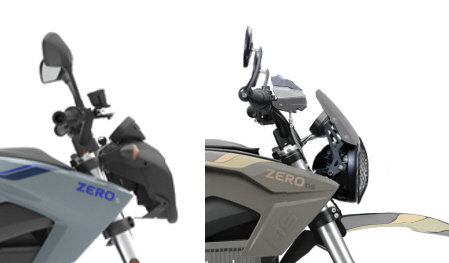

Das hier meine ich mit "Typveränderung":

Hm, schön ist die linke Lampe nicht. Aber die rechte passt optisch auch nicht. Altmodische Lampe zwischen neumodische Flankenverkleidungsenden.

Stephan, Du bist lustig :lol:
Das linke Bild zeigt den serienmäßigen Zero S/DS... Schweinwerfer seit vielen Jahren schon, der auch von anderen E-Motorradherstellern verwendet wurde und wird.

Matthias, Du hast recht, Stephan hat einen guten Humor !
Aber hier war das, glaube ich, gemeint wie geschrieben, also:
- Der Originalscheinwerfer ist hässlich ("nicht schön"!)
- Meine Typveränderung ist auch nicht optimal, weil der "alte" Schweinwerfder nicht zum modernen Bike passt !
Stimmt, Stephan! Tatsächlich versuche ich (krampfhaft?) die "Classic/Vintage Ästethik" mit der Moderne zusammenzubringen.
Keine Ahnung, ob das was wird, oder am Ende total Kacke aussieht ... :-)

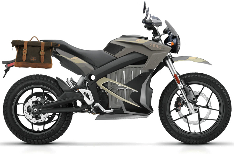

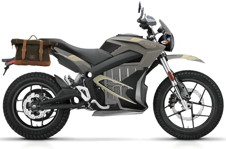

Ich zeigs nochmal im Ganzen, wie ich mir das vorstelle:
(ups, da sind noch Chromblinker dran, die muss man sich wegdenken ...)
Die Taschen hab ich schon, die Akkuveränderung wäre wesentlich, aber das wird wohl so nicht hinauen ...
Eins nach dem anderen (wenn überhaupt) und als erstes BRAUCHE ICH MEIN BIKE WIEDER !! ....
