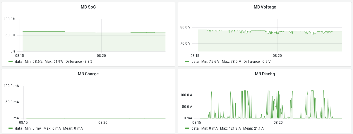

Da hier im Forum mach die Nachfrage nach der Leistungsentnahme aus dem Akku kam.

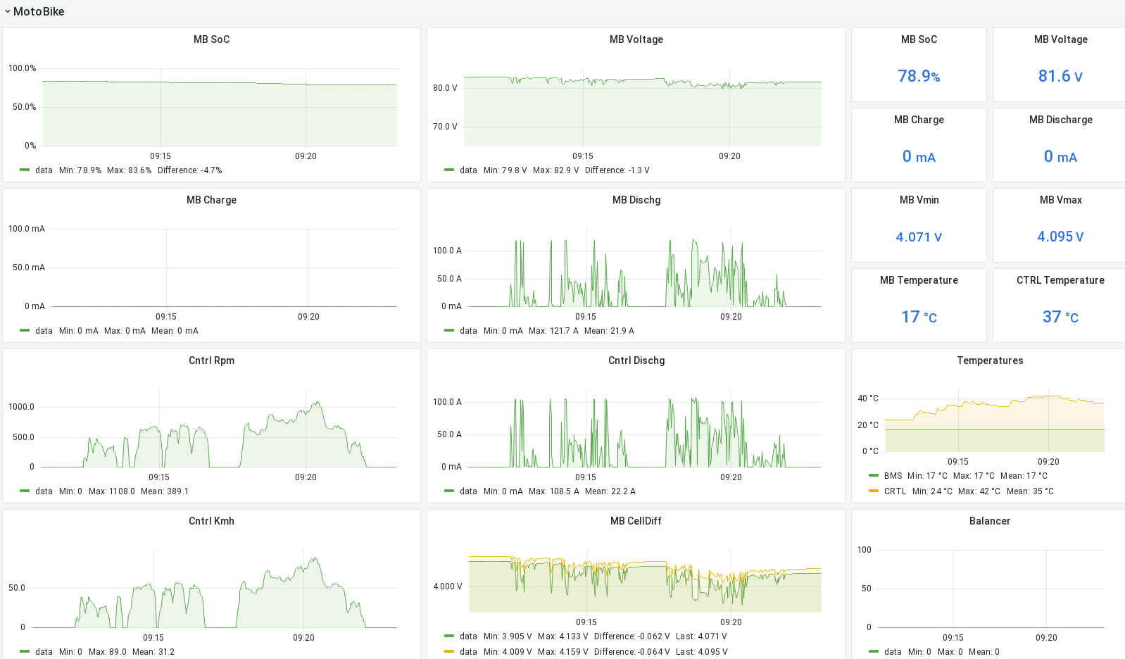

Hier noch ein Graph zur Reichweite, 14 Minütige Fahrt, 6km, 120kg Ladung (inkl. Fahrer).
zügige Fahrweise, 3. Fahrstufe., Stadt und Landstraße.
entspricht ca. 5,6kwh / 100km.
Controller Temperatur (außentemp. 17 Grad) nicht über 42 Grad.
Akku temperatur verändert sich max. um 2 Grad.

gdv-it hat geschrieben: Di 12. Jul 2022, 14:40 ...
Also ich komme nach den Daten bzw. dem Graph auf 6,93 kWh/100km... also 69,3 Wh/km, für die zügige Fahrweise unter Deinen Randbedingungen.
Verbrauchte Energie für die 6km: 21,9A *81,35V * 14min / 60min / h = 0.416 kWh.
Gibt einen Energieverbrauch je Kilometer von 416 Wh / 6km = 69,3 Wh/km.

gdv-it hat geschrieben: Di 12. Jul 2022, 16:40 Besserwisser :)
:mrgreen:
Nur 56Wh/km kam mir für eine zügige Fahrweise ein bisserl zu wenig vor, deswegen hab' ich nochmal genauer hingeguckt :roll: .
Wenn meinereiner "zügig" hier in der Gegend unterwegs ist, liegt der Verbrauch so bei 70 - 74 Wh/km.
Wenn's gleich auf die Bundesstraße geht und kaum Stadtverkehr dabei ist, liegts auch schon mal über 80 Wh/km.

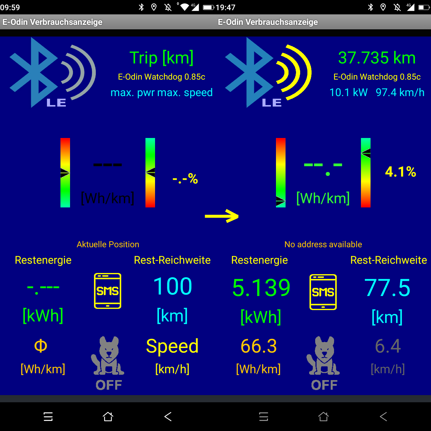

Hast du einen Vorschlag für eine sinnvolle Restreichweitenberechnung? Der durchschnittsverbrauch der letzten 5km geteillt mit dem SOC? Der Durchschnittsverbrauch wird dann mit ein Ringbuffer dauernd nachkalkuliert? Ideen?
jeff-jordan
Beiträge: 1292
Roller: Classico LI & Z-Odin
PLZ: 6...
Re: E-Odin Akku u. BMS
Beitrag von jeff-jordan »
gdv-it hat geschrieben: Mi 13. Jul 2022, 06:52 Hast du einen Vorschlag für eine sinnvolle Restreichweitenberechnung? Der durchschnittsverbrauch der letzten 5km geteillt mit dem SOC? Der Durchschnittsverbrauch wird dann mit ein Ringbuffer dauernd nachkalkuliert? Ideen?
Bei meiner App mache ich das so:
Mein Coulomb-Meter liefert mir via Bluetooth sowohl die "Charging Energy" als auch die "Discharge Energy".
Starte ich die App für einen Trip, speichere ich da erstmal die Anfangswerte.
Die zurückgelegte Strecke ermittle ich über GPS.
Um den Durchschnittsverbrauch des Trips nun zu berechnen, teile ich die für den Trip verbrauchte Energie minus der rekuperierten Energie durch die bis dahin zurückgelegte Strecke.
Dann ermittle ich die im Akku verbliebene Restenergie. Ziehe dafür also von der Energie die mein Akku im vollen zustand hält (hier 7.540 kWh) die bis dahin entladene Energie ab... und addiere wieder die rekuperierte Energie.
Für die Reichweitenprognose wird dann einfach die verbleibende Restenergie durch den Trip-Durchschnittsverbrauch geteilt.
