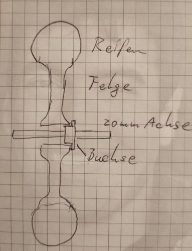

Die Masse hatte ich ergänzt, also optimal wären 30mm Zylinderlänge plus den Kragen, dessen Länge ist egal. 5-10mm, je nach Material, muss nur robust sein. Funktioniert nur als Anschlag für die Felge. Länger geht immer, aber man muss kein Material verschwenden.

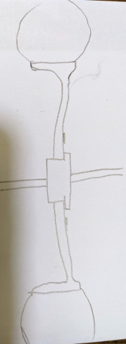

Re: Reifen BMW CE04
Moin,
Und dann nur eine Buchse auf einer Seite oder wie? Wie soll das denn gehen?
Kannst Du nicht mal ne Schnittzeichnung von dem ganzen Kram mit Felge machen?
Gruß,
Norbert
Gruß,
Norbert

Re: Reifen BMW CE04
Das 20mm Achsloch muss komplett durchgehen! Die Achse wird durchgesteckt. Es ist eigentlich total simpel.
* ride electric *
- Norbert
- Beiträge: 3565
- PLZ: 22307
- Tätigkeit: E-Ing.

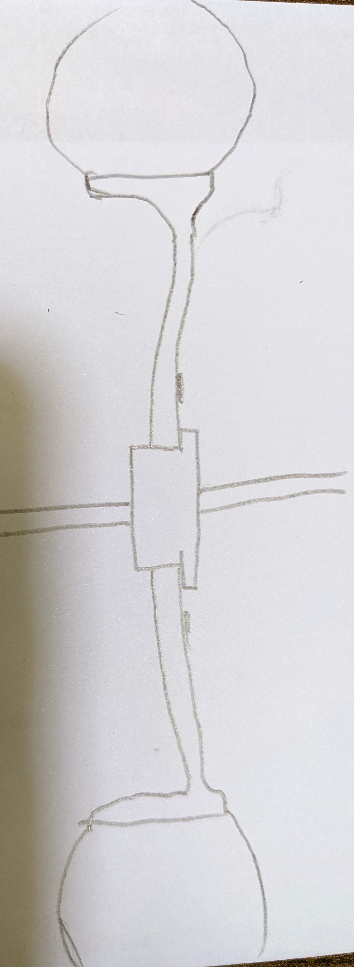

Re: Reifen BMW CE04
So etwa?
- PhilGHP
- Beiträge: 1587
- Roller: NIU NQi, CE 04
- PLZ: 8
Re: Reifen BMW CE04
Ja, genau, nur dass die Felge mittig nur 20mm dick ist!
Sonst würde das nicht funktionieren, so wie es gezeichnet ist. Die Felge sitzt mit ihrem mittleren Loch oder Flansch oder wie man es nennen mag locker komplett auf diesem Wuchtadapter, wenn er 30mm dick ist.
