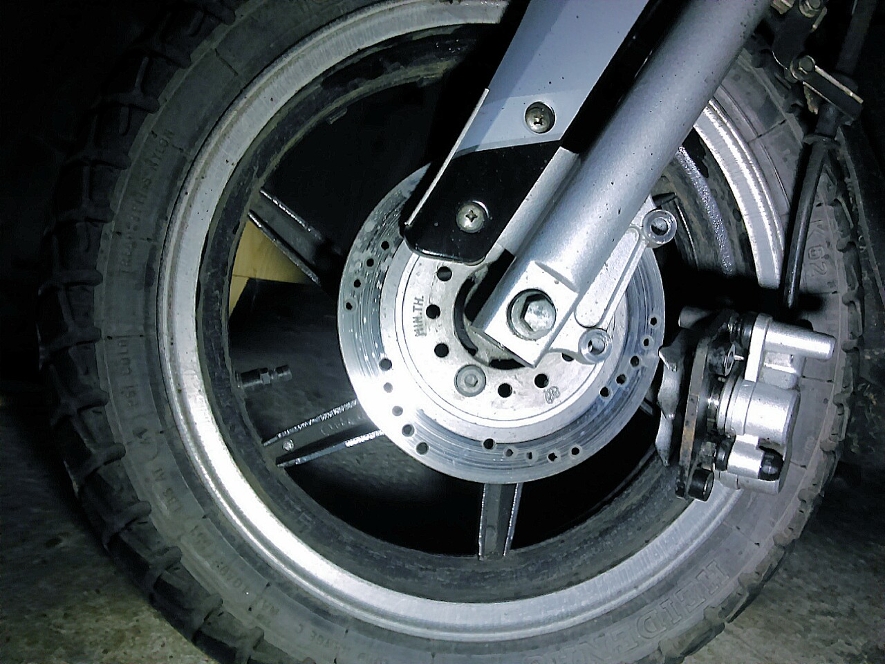

wollte dafür kein neues Thema anlegen. Das passt glaube ich auch hier rein:
kein Wunder, dass ich die Tage zwar den Bremshebel für die Vorderbremse wie gewohnt fest drücken konnte und auch der Hebelweg groß genug ist, diese aber gegenüber der Hinterradbremse nicht mehr soviel Bremskraft hatte. :shock:
Zuerst vermutete ich, dass einer oder beide Kolben der Bremszange trotz meiner regelmäßigen Wartung festsitzen.
Beim Ausbau der Zange fiel mir dann der Grat an den Belägen auf.
Die Beläge (hier mal so an die Bremsscheibe mit der Hand gehalten, wie sie auch in der Zange liegen) stoßen an ihren Graten aneinander und die Bremsscheibe fühlt sich - auch aufgrund ihrer Fastenkur - kaum bedrängt.
Grat weggefeilt - Bremse wieder o.k.
Eine neue Bremsscheibe muss jetzt nach fast 20000km aber trotzdem her. Min.Th. 3mm.
Ob es diese auch 5mm im Durchmesser größer gibt (damit die Beläge ganz auf die Scheibe passen, aber so wenig dass die Scheibe noch Platz in der Zange hat)? Wenn die Beläge zentrisch um ca. 2mm nach innen verschoben wären, umso besser.

Hier stimmt was nicht, entweder ist hier irgendein Bauteil falsch oder toleranzmäßig völlig daneben oder alle Toleranzen haben sich in eine Richtung addiert. Am einfachsten ist es, den Durchmesser der Bremsscheibe zu erfragen und auf Maßhaltigkeit zu prüfen.

Gleiches Problem habe ich am Uranus. Ich habe ausgeschlagene Buchsen im Verdacht, an denen der Bremssattel hängt. Es sind etwa 2 mm Überhang.
Habe neue Buchsen bestellt und werde nach dem Austausch berichten.

Wenn ich das richtig sehe, dann hat die Kreidler keine Buchsen am Bremssattel. Wohingegen der Uranus welche hat, die könnten im ausgeschlagenen Zustand so ein Problem verursachen.

deswegen kam mir der Gedanke, dass die Bremsscheibe etwas größer sein könnte.
Zum exakten Messen muss ich mal die Scheibe demontieren. Mit dem Zollstock habe ich 180mm Durchmesser gemessen. Wenn man die fächerartig angeordneten Löcher in der Bremsscheibe mal betrachtet...müssten die am innersten Durchmesser nicht auch im Schleifbereich liegen?
Am Bremssattel befinden sich Schiebehülsen, die das beidseitige Annähern der Beläge an die Bremsscheibe ermöglichen sollen.
Die Beläge sehen vom Typ her aus wie die auf den Fotos von ACE.
Wenn man die runden Haltebohrungen als Langloch senkrecht zum Bremsscheiben-Drehpunkt ausführen würde, könnten sich die Beläge mehr auf die Scheibe zu bewegen(?)
