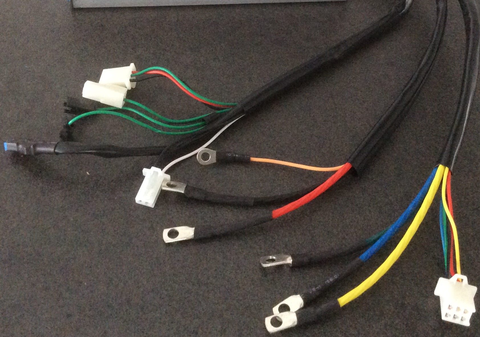

Hi, ich habe einen Ersatz-Controller aus China erhalten der passen sollte. Leider muss ich die Stecker entsprechend anpassen.
Hierzu bräuchte ich etwas Hilfe von euch Experten. Weiß jemand wofür das orangene Kabel (in der mitte des Bildes) das bei der Spannungversorgungskabel dabei ist?
Desweiteren benötige ich auch Info zu den Stecker rechts auf dem Bild (schwarz, rot, grün) sowie dem schwarz- und weißen Kabel. Welches verbinde ich mit welchem Kabel des Rollers?

Das kann man, bis auf Hall Sensoren, Phasen und Throttle,VCC GND ohne Anschlußbild des Controllers nicht erraten, da es keine einheitlichen Farben gibt. Selbst bei ersteren kannst Du nicht blind drauf los stecken. Ein Elektroniker wird die meisten Anschlüsse im Vergleich herausmessen können, ohne den neuen Controller zu frittieren, als Laie besorgt man sich das Anschlußschema und vergleicht es mit dem Kumpan Orig. Schaltbild, hoffentlich für Deine Variante hier zu finden: http://de-de.kumpan-electric.com/files/

Aua. Wenn das ein Kelly ist, stehen fast alle Infos auf deren Seite.

Auf rosa für Zündschloss hätte ich auch getippt - ist bei einigen anderen Controllern auch so. Aber auf eigene Gefahr ausprobieren ...

Da ich darum gebeten wurde, gebe ich nun meinen Senf auch dazu:
1. Ein bißchen Elektromaterial besorgen: Lüsterklemmen, Aderendhülsen, Isiolierband und wenn es läuft ein paar Kabelbinder.
2. Batterien sind im Roller, haben mehr als 48V?
3. Sicherungsautomat auf AUS
4. Dickes rotes +48V und dickes schwarze 0V (Masse) Kabel am Controller anschließen.
5. Das orangene Kabel mit dem Zündschloß +48V (Zündschloß noch auf AUS lassen) verbinden.
6. 3 dicke Motorkabel mit dem Controller verbinden und zwar Farbe auf Farbe gelb auf gelb usw.
7. Die 5 dünnen Hallsensorkabel vom Motor mit dem Controller verbinden, wieder Farbe auf Farbe rot auf rot usw.
8. Den 3-poligen Hallgriff (Drehgriff) mit S romgriff Anschluß Controller verbinden.
9. Das High Break Kabel über eine 12V Glühlampe - oder mangels 12V Glühlampe - direkt auf schwarz = Masse legen.
10.Zum Testen, statt des vorhanden 63A Sicherungsautomaten, vielleicht besser einen mit 10A oder 13A oder 16A verwenden.
Jetzt wird es ernst:
1.Sicherungsautomat mit einer 230V Glühlampe überbrücken, dann Sicherungsautomat auf EIN, der Seitenständer sollte eingeklappt sein.
2.Kontrollieren, ob der Drehgriff rot +5V gegen schwarz vom Controller bekommt.
3.Vorsichtig am Drehgriff drehen, der Motor sollte sich jetzt drehen.
P.S. Das 2-polige Kabel, welches von Alfred noch kein Kästchen bekommen hat, verbirgt unterm Schrumpfschlauch ein Trimmpoti - hier läßt sich die Geschwindigkeit reduzieren - z.B. MoFa 25km/h.

Der ist im obigen Bild in der Reihenfolge anders belegt, als die Throttle (aka Hallgriff) von Wuxing & Co.(Die kommen mit Out/GND/+5V) Also nicht zusammenstecken, sondern erst messen, ob bei RT/SW 5V des Controllers anliegen und den Stecker des Throttle in Bezug auf RT/SW anpassen.Peter51 hat geschrieben: 8. Den 3-poligen Hallgriff (Drehgriff) mit S romgriff Anschluß Controller verbinden.

Ja, dies passiert leider oft bei Ersatz. Die Kabelbelegung ist oft falsch oder auch die Wahl der der Kabelfarben.
Oft ist auch nur der throttle falsch belegt.

Danke für eure Unterstützung. Habe vom Hersteller erfahren dass das High Break Kabel tatsächlich das Grüne (einpolige)ist. Was ich aber nicht verstehe mit welchem Kabel ich das verbinden soll? Wirklich direkt suf Masse?
Was mit den low level brake Kabel (schwaz und weiße Kabel), kann ich das ignorieren?
