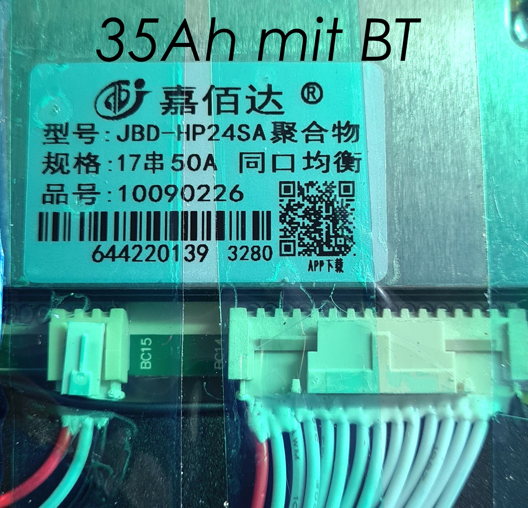

- conny-r
- Beiträge: 2747
- PLZ: 3616.
Re: Econelo DTR größere Akku Kapazität 35 Ah
Diese Zellen, ob Fake oder nicht sind bei mir verbaut. Ich war heute Morgen 38 km unterwegs, 58,4 V Spannung am Ende.
Hatte sogar bei Windstille auf der Ebene 52-54 kmh auf der Anzeige.
Der Akku hat BMS mit BT.
https://akkuplus.de/Samsung-ICR18650-26 ... LiNiMnCoO2
Habe zur Zeit keinen BT Zugang weil ich noch mit dem 20 Ah am arbeiten bin.
@Brago Deine Ladebuchse ist auf der falschen Seite, somit läuft das Kabel quer über den Akku.
Ist vom 23 März mußte suchen.
Gruß Conny
Bragolin
- Beiträge: 37
- Registriert: Fr 21. Okt 2022, 20:41
- Roller: Econelo DTR
- PLZ: 22
Der Aufkleber vom BMS ist bei mir ja der gleiche, aber mit der xiaoxiang app hab ich kein Bluetooth device finden können. Welche app und version nutzt du?conny-r hat geschrieben: Sa 9. Sep 2023, 16:19 Der Akku hat BMS mit BT.
Und warum ist die Buchse auf der falschen Seite? Das Kabel kommt doch vorne von der Mitte. Den original Akku hatte ich auch immer so stehen, dass das Kabel genau über den Akku ging. So ist es am wenigsten gebogen. Meinst du die Buchse soll vorne sein oder in Fahrtrichtung rechts statt links? Was hätte das für einen Sinn bzw was ist schlecht an meiner Position?
- conny-r
- Beiträge: 2747
- PLZ: 3616.
Vergiss das mit dem Akku Fehler von mir.
Hatte das BMS mit der gleichen App ausgelesen.
Ich werde später die App noch mal löschen und neu installieren um den fünfunddreißig Ah Akku zu finden.
Gestern 38 km Fahrt, Stand ca 58 Volt, mit 1040 Wh den 35er wieder aufgefüllt.
Also auch im Bergland ca 70 km kein Problem.
Gruß Conny
