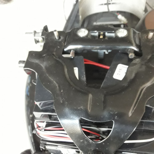

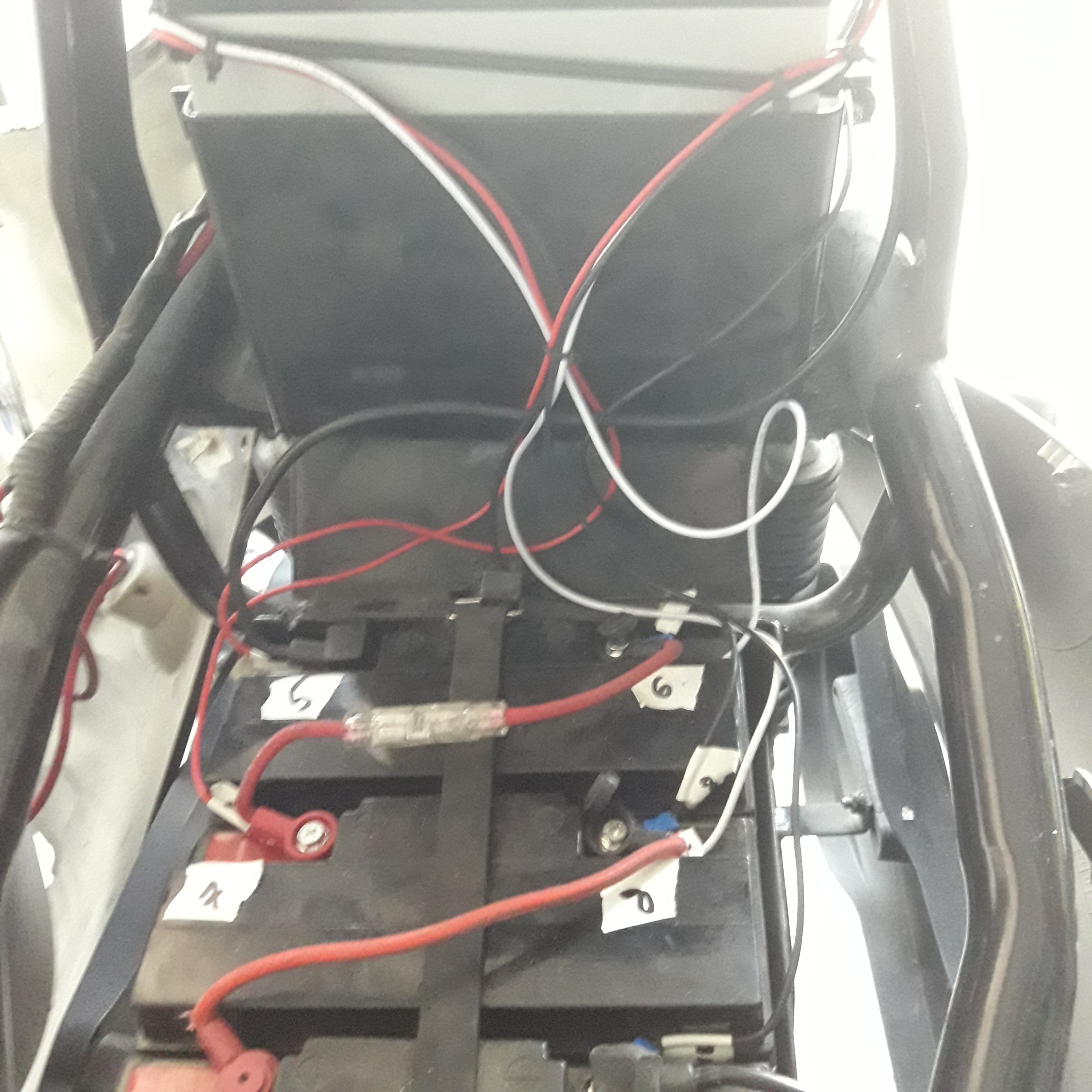

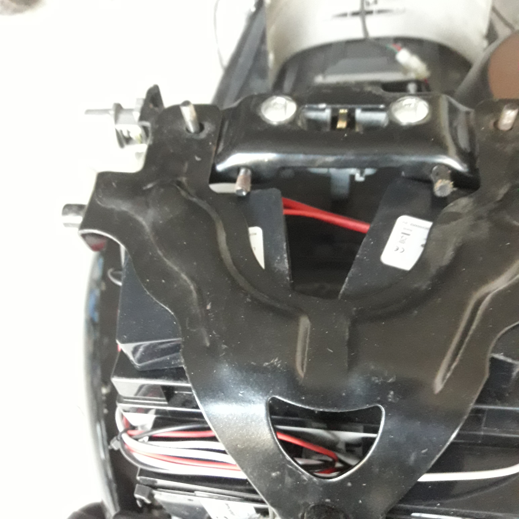

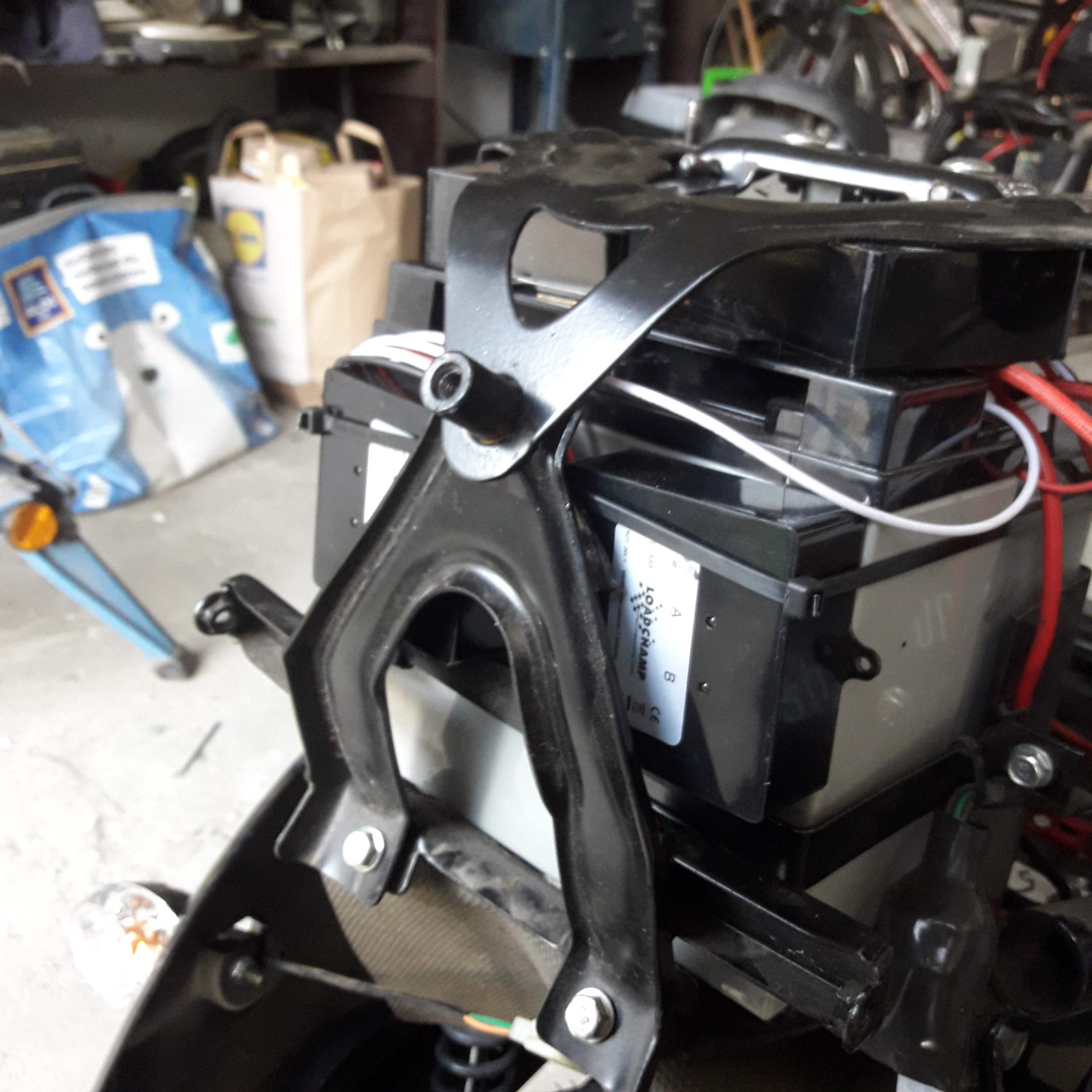

Da das Wetter heute wieder warm war und ich bei offener Werkstatt arbeiten konnte, habe ich nach Feierabend nun endlich die 4 Stk. LCAS 5 eingebaut.
Wiedererwarten war doch ziemlich wenig Platz für die 4 Kästchen. Beim Einbau selbst, blunken einer nach dem anderen lustig vor sich hin. Das anschließenden Laden der AGM hat wesentlich länger gedauert als sonst. Wenn ich von der Arbeit komme und Lade, dauert es ca. 1 Std. Jetzt mit den LCAS 5 waren es über 1,5 Std.
Die Testfahrt hat mich dann doch positiv überrascht. Die volle Leistung, sprich V-Max, ist länger abrufbar und auch bei abnehmender Spannung "zieht" der e-Retro besser an als vorher.
Ich glaube , ich besorge mir noch 5 kleine Voltmeter und schließe sie an die AGM um zu sehen, wie die LCAS 5 bei Belastung funktionieren. Dem Matthias bin ich ja noch eine Antwort schuldig
