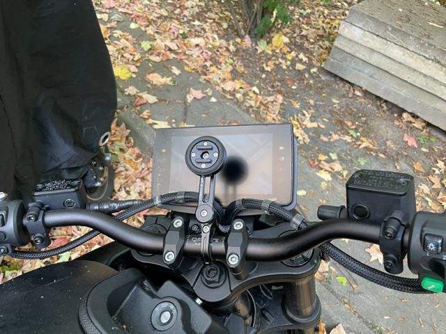

Mag sein das das in der Theorie so ist . Ich merke nur das ich jetzt endlich auf der Vorderradbremse ordentlich Druck habe und der auch sofort anliegt und ich nicht mehr vorpumpen muss. Mehr Kraft muss ich dafür nicht auf wenden.
So sieht das jetzt aus. Passt besser zum Motorrad und das ablösen der Farbe ist damit auch geklärt.

Re: Eindrücke meiner Alrendo
Ich hab mich kurz über den schlecht platzierten Handyhalter gewundert, aber da war ja was

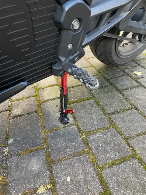

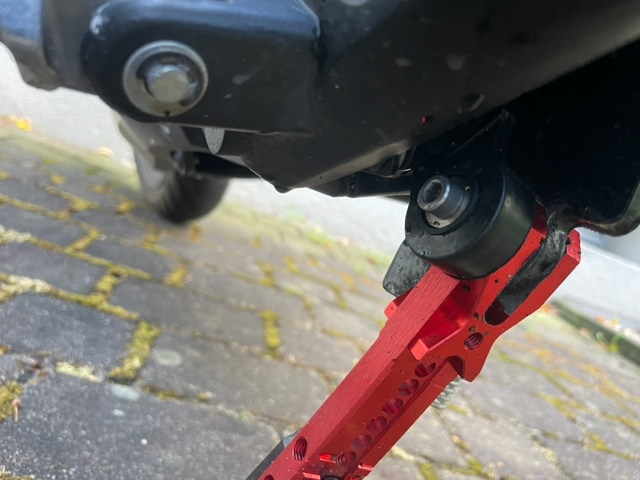

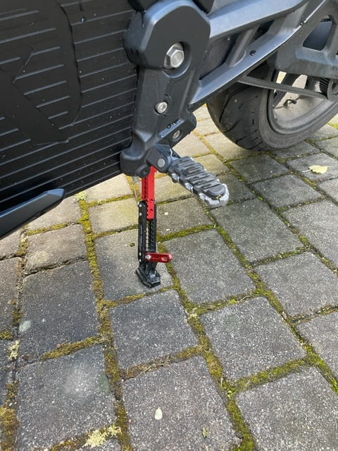

Hier mein neuer Seitenständer. Mein Motorrad ist ja etwas höher geworden und da musste ich den Seitenständer umbauen damit
Das Motorrad nicht um kippt.
