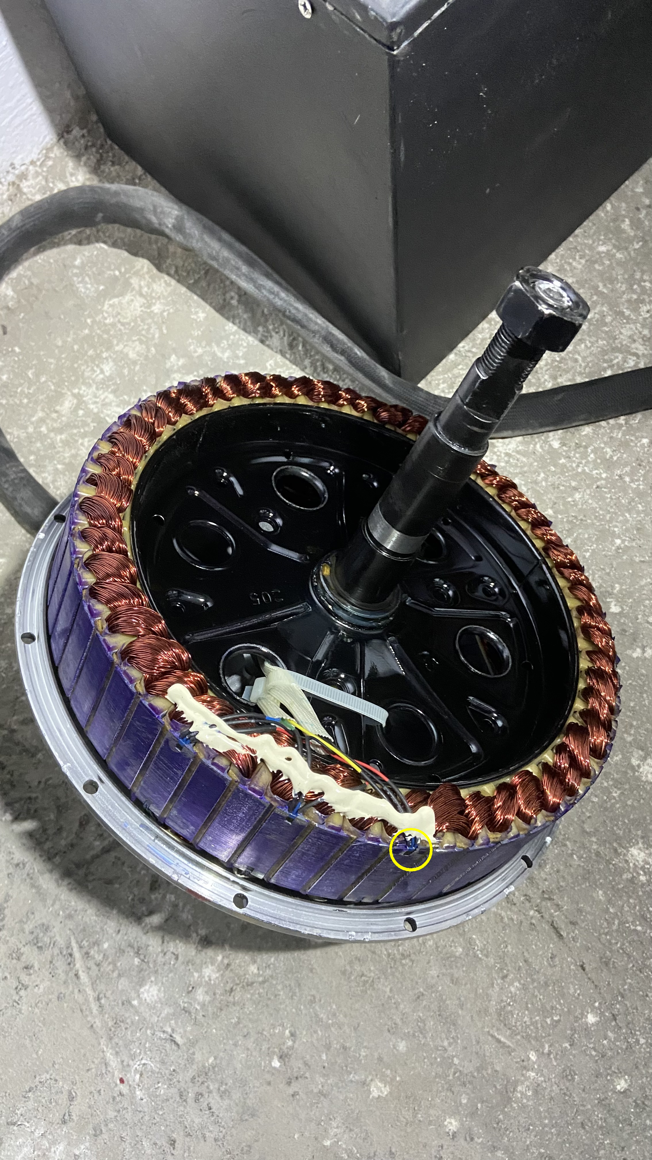

- jeff-jordan
- Beiträge: 1290
- PLZ: 6...
Re: Hall- Problem
Jo, entweder eine Unterbrechung in der Verkabelung... oder der Hall-Sensor im Motor ist hin (oder verrutscht).TwisterMax hat geschrieben: Fr 29. Dez 2023, 18:41 ...
Motor C und Motor B gehen bei einer bestimmten Radstellung gegen 0V, Motor A ändert seinen Wert nicht.
Ich denke, da liegt mein Problem!
Also: Motor aufschrauben und erstmal zwischen Steckverbinder (Hall-Sensor für A = gelb) und dem zugehörigen Hall-Sensor die Verkabelung durchmessen.
Wenn die in Ordnung ist, den Hall-Sensor tauschen (siehe gelber Kreis; Ersatz dürfte nicht viel kosten).
Danke an TaTaPuH für das original-Bild vom offenen Motor.
Classico Li 05/2020 11k+ km & Z-Odin 12/2021 41k+ km
