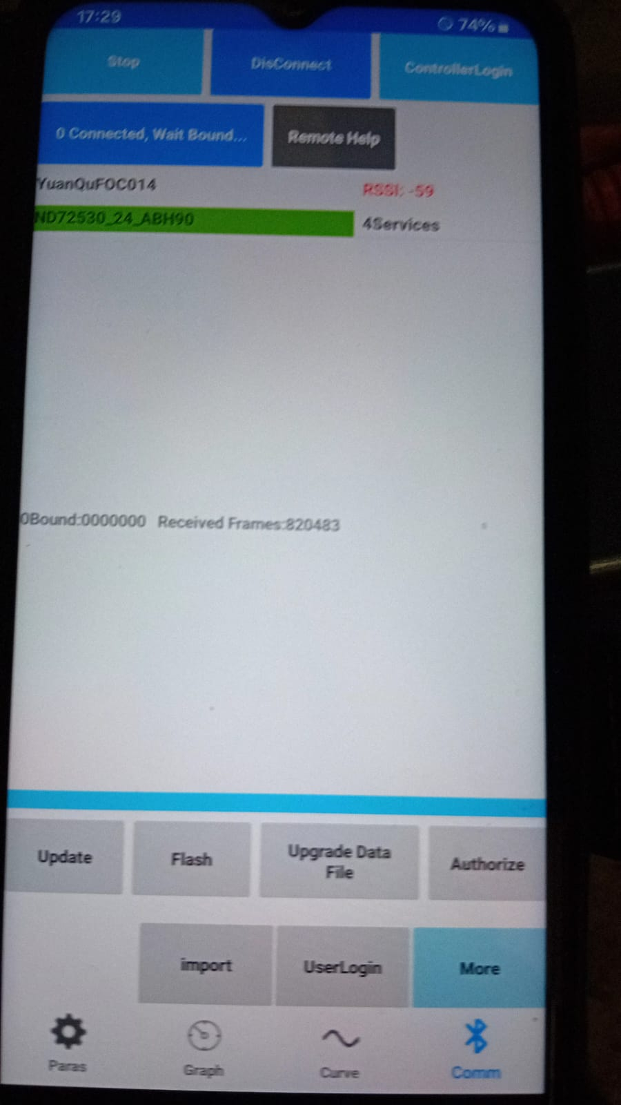

also heute morgen hab ich nochmal alles deinstalliert und neu gemacht. Und was soll ich sagen, es hat funktioniert. Ich hab sofort den Code bekommen. Natürlich bin ich sofort zu meinem TukTuk und hab es ausprobiert. Ja die App erkennt den controller und die Frames fangen an zu laufen. Aber oben links steht dann 0 connected, please login. Und es gibt ja zweimal login. einmal "User login" und oben rechts "controller login". aber woher bekomme ich oben rechts das Password? Ich hab ja alles korrekt verkabelt und die Kiste würde ja eigentlich laufen. Aber die Drehrichtung des Motors stimmt nicht.Er läuft rückwärts schnell und vorwärts langsam. Kann man die Drehrichtung irgendwie selbst verändern. Vielleicht durch Kabelumstecken oder so.

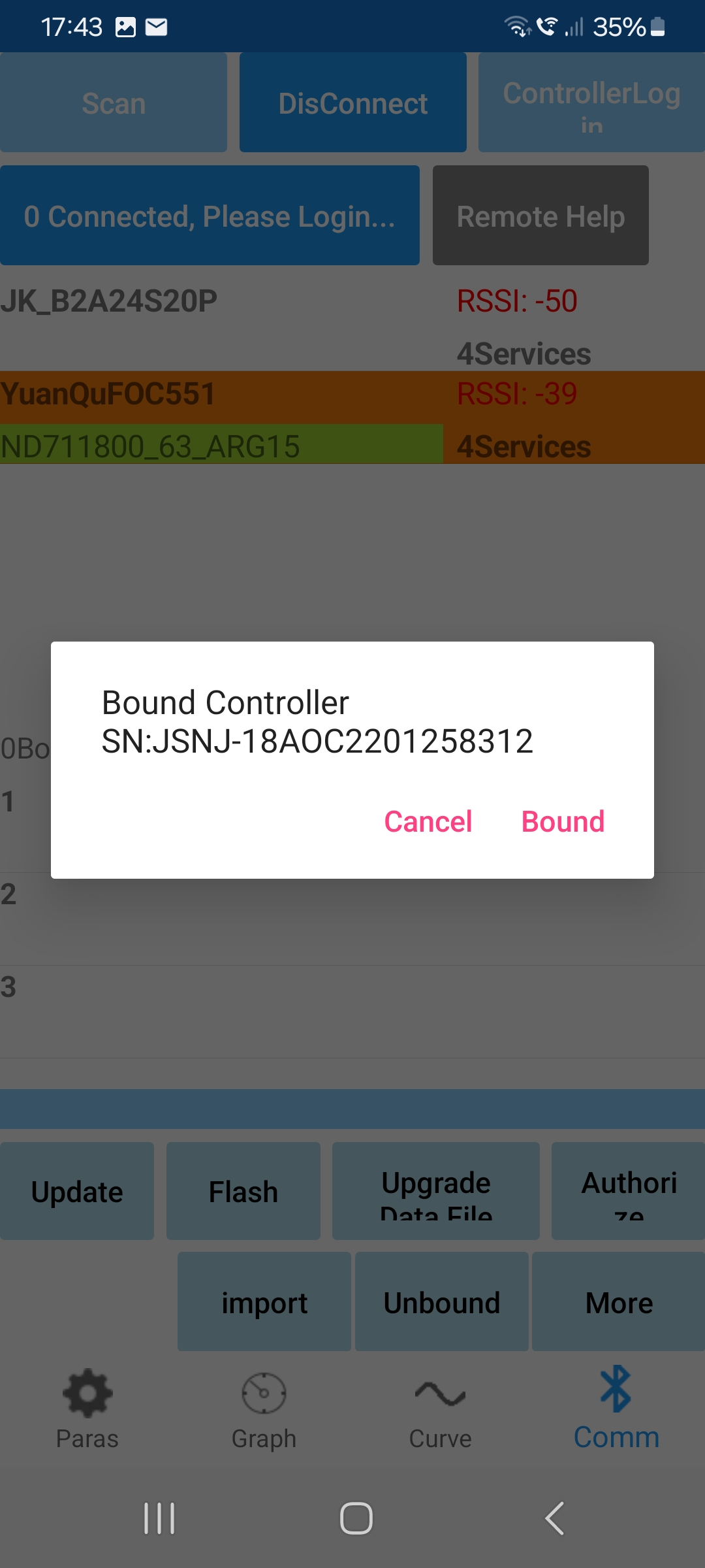

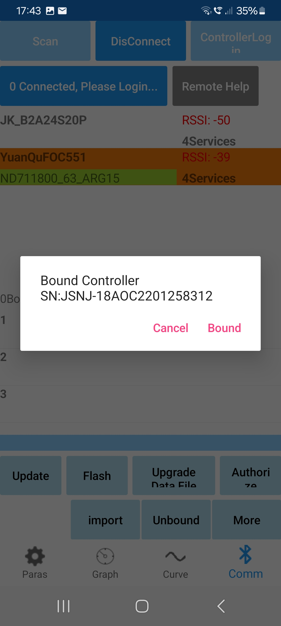

Re: Fardriver ND Controller App 2.X.Y Parameter Beschreibung

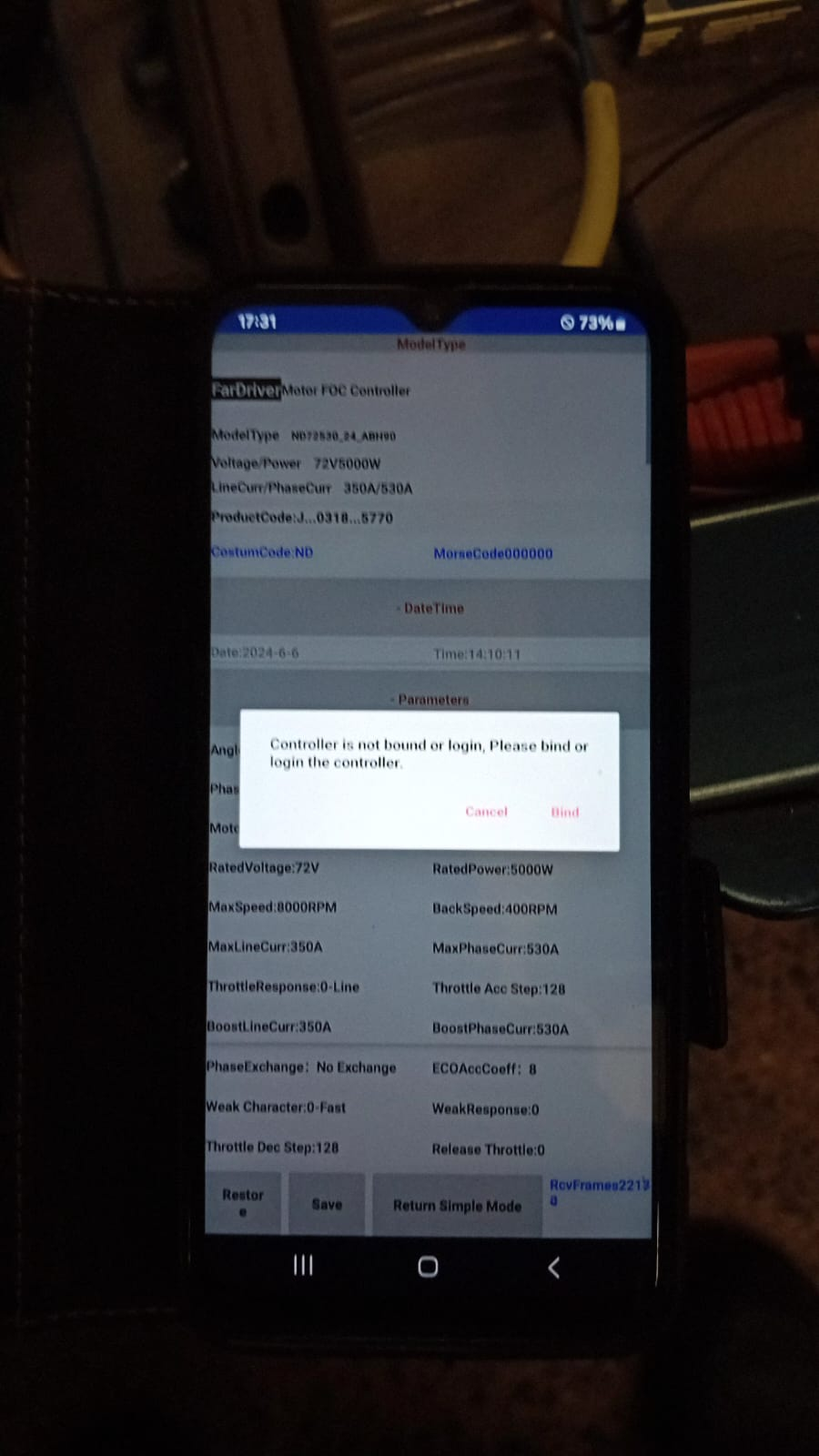

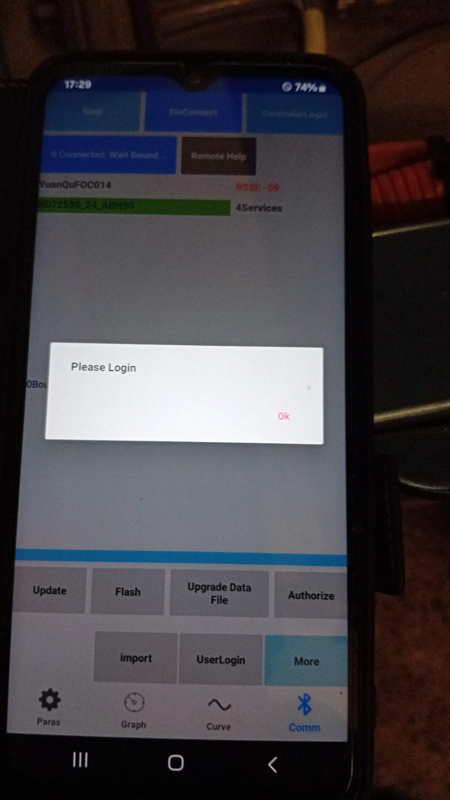

Da gibts kein "Bind". Wenn ich in dem ersten Bild auf was drücke kommt die Meldung wie im zweiten Bild. Und wenn ich irgendwoanders was drücke kommt die Meldung wie im dritten Bild. Komischerweise zeigt er mir bei den Messgeräten die Drehzahl und den Wattbereich an, wenn ich Gas gebe. Es muß also irgendwie eine Kommunikation stattfinden.

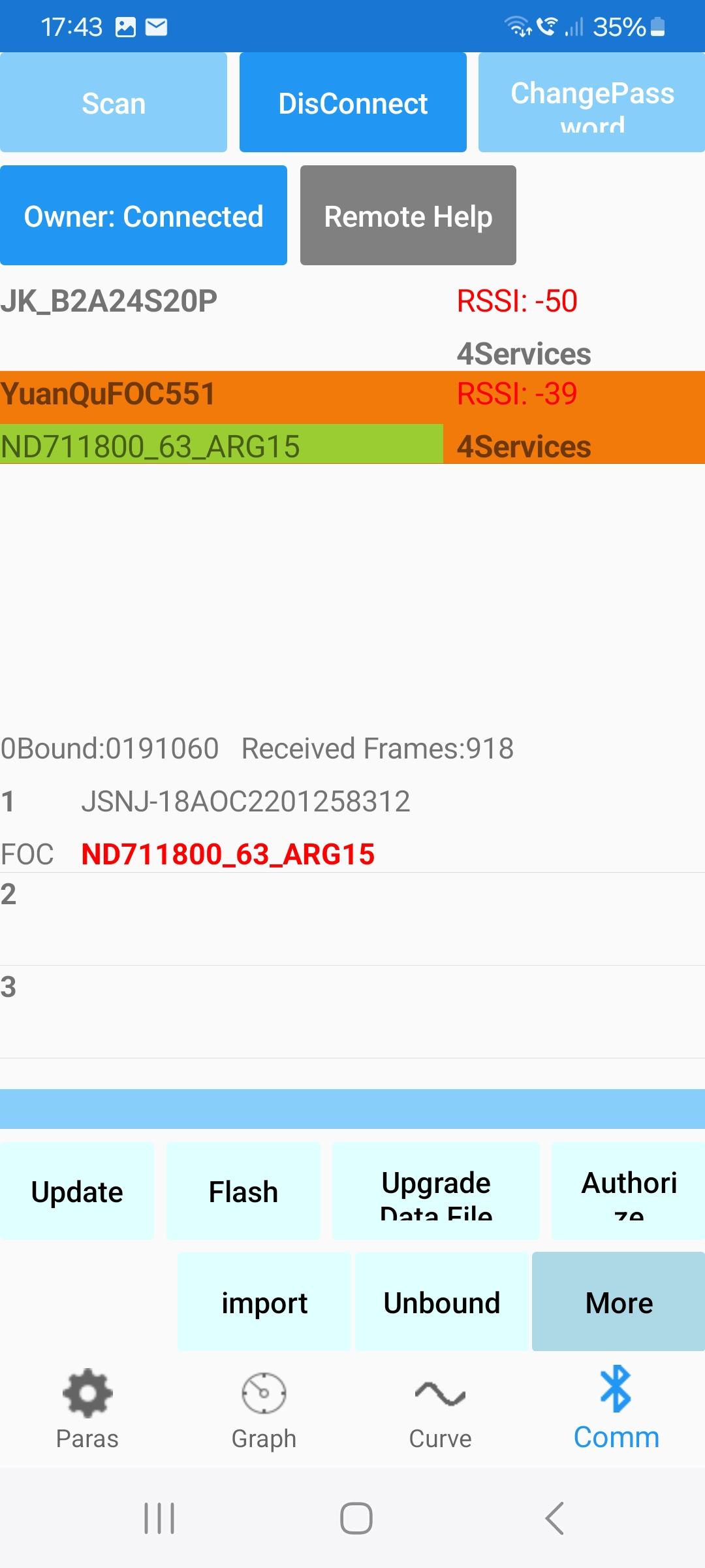

dominik
- Beiträge: 3209
- PLZ: 79
- Tätigkeit: Elektromeister
Wenn es anzieht wie Sau, dann könnte das bergauf auch gleich mal zu viel sein und im schlimmsten Fall den Motor grillen.
Eventuell ist auch die Feldschwächung auf alles was geht eingestellt, das produziert auch ordentlich Wärme.

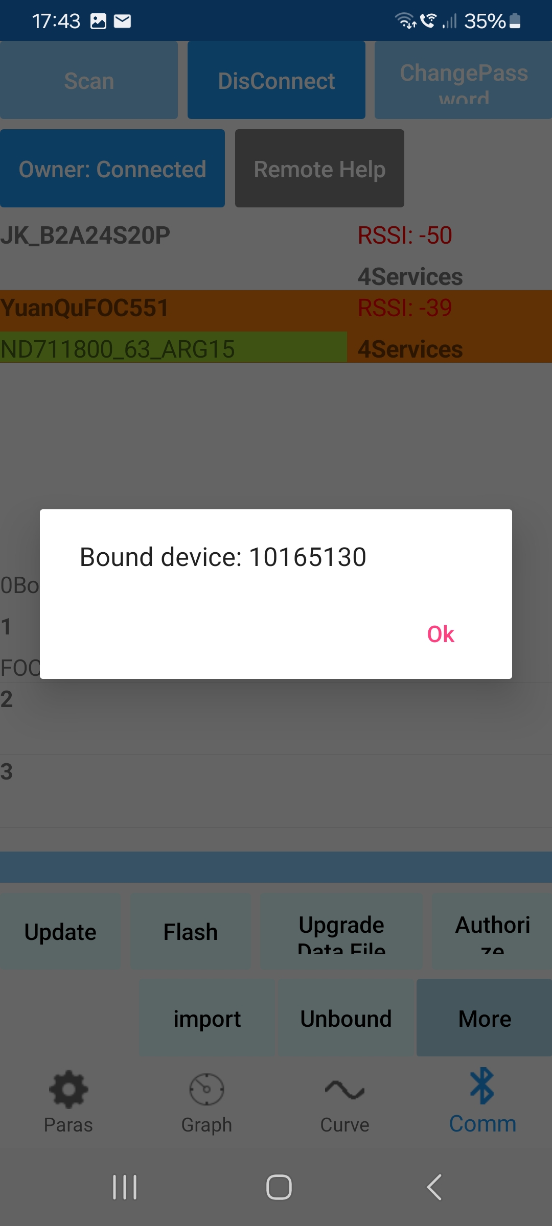

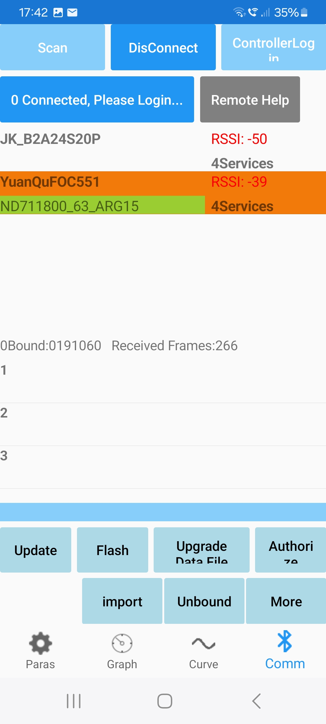

Hab meinen Controller gerade aus der App gelöscht und neu eingelernt.
Zuerst Scan drücken
dann auf den gefundenen Controller drücken.
Dann auf
0 connected please log in
drücken
Dann bound drücken
Und schon wird der Controller unten in der Liste aufgeführt.
Bitte mal Screenshots von den Einstellungen schicken, damit da noch vor dem abbrennen interveniert werden kann.
Zuerst Scan drücken
Dann auf
drücken
Dann bound drücken
Also bis zu den 0 connected geht es. Dann kommt das Fenster mit bound und wenn ich das dann drücke passiert nichts mehr. Er zählt weiter ununterbrochen die Frames und sonst nichts. Ich hab am Motor und am controller Wärmefühler. Und die Beschleunigung war vorher schon ziemlich heftig weil ich ja einen Shunt Mod gemacht habe. aber jetzt zieht er beim anfahren ca. 180A und auf der Geraden ca. 60A. Die Geschwindigkeit kommt glaub ich vom Motor. Der originale Motor hatte eine Drehzahl von 4000 U und 2000Watt und der neue 4800 U und 3000Watt. In den Grundeinstellungen vom Controller steht die max. Drehzahl auf 5300, daher glaube ich das er einfach die Möglichkeiten vom Motor nutzt. Eigentlich wollte ich genau das erreichen. Noch schneller ist bei dem Fahrzeug einfach nicht sinnvoll. Wegen der Sicherheit und so. Das klingt natürlich nicht nach viel. Aber wenn du sonst mit ca. 35 - 38 unterwegs warst, dann sind 48 km /h schon fast wie fliegen. Und das mit dem controller wird auch irgendwann mal funktionieren. Es ist sicher nur eine kleine Sache die ich falsch mache.

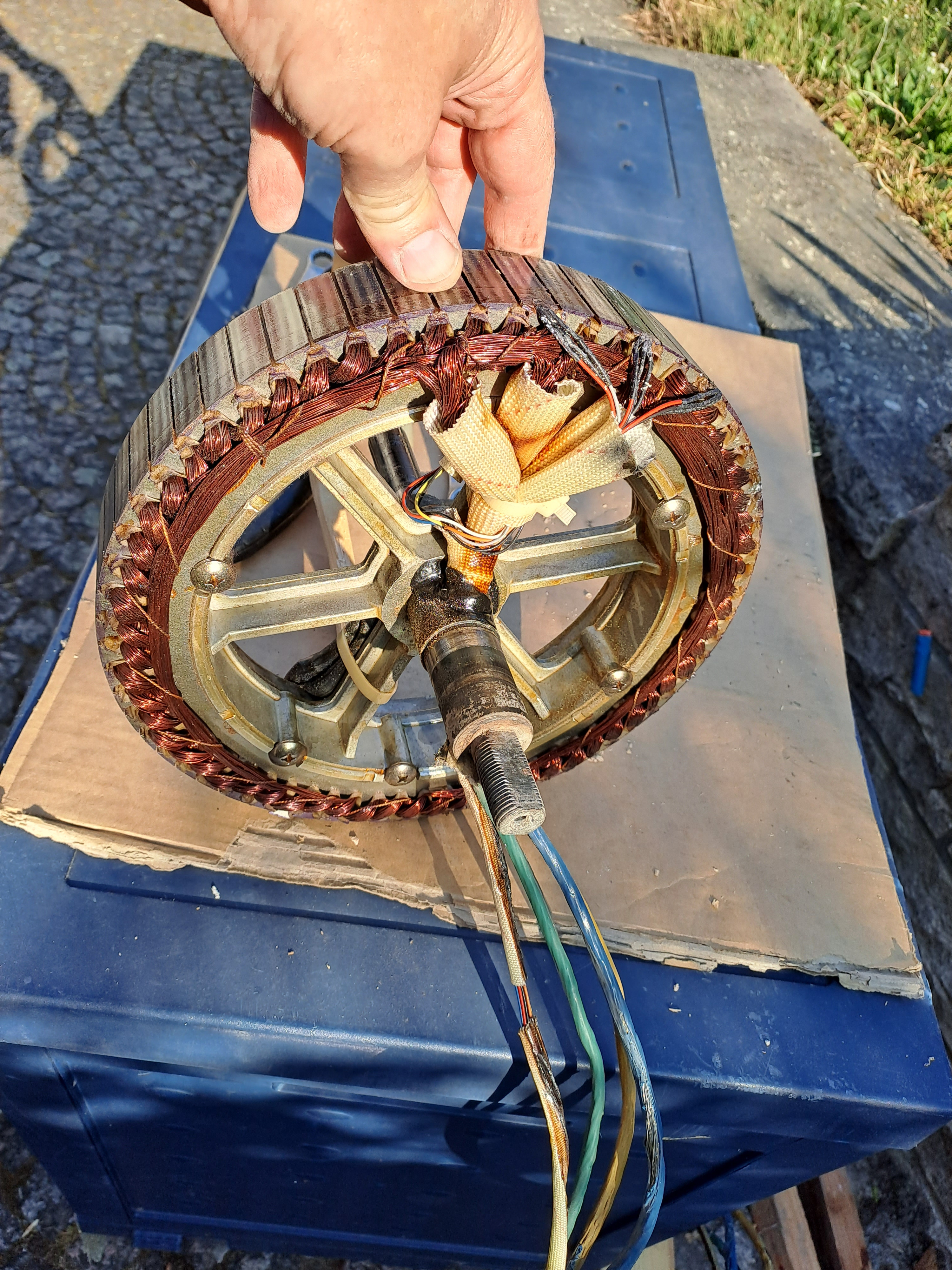

Der Controller hätte die Möglichkeit auf einen Temperatursensor in der Wicklung zu reagieren und ggf. die Leistung zu drosseln oder die Temperatur anhand eines Motormodells zu berechnen, falls es keinen Fühler in der Wicklung gibt.
Nicht das sowas dabei raus kommt
