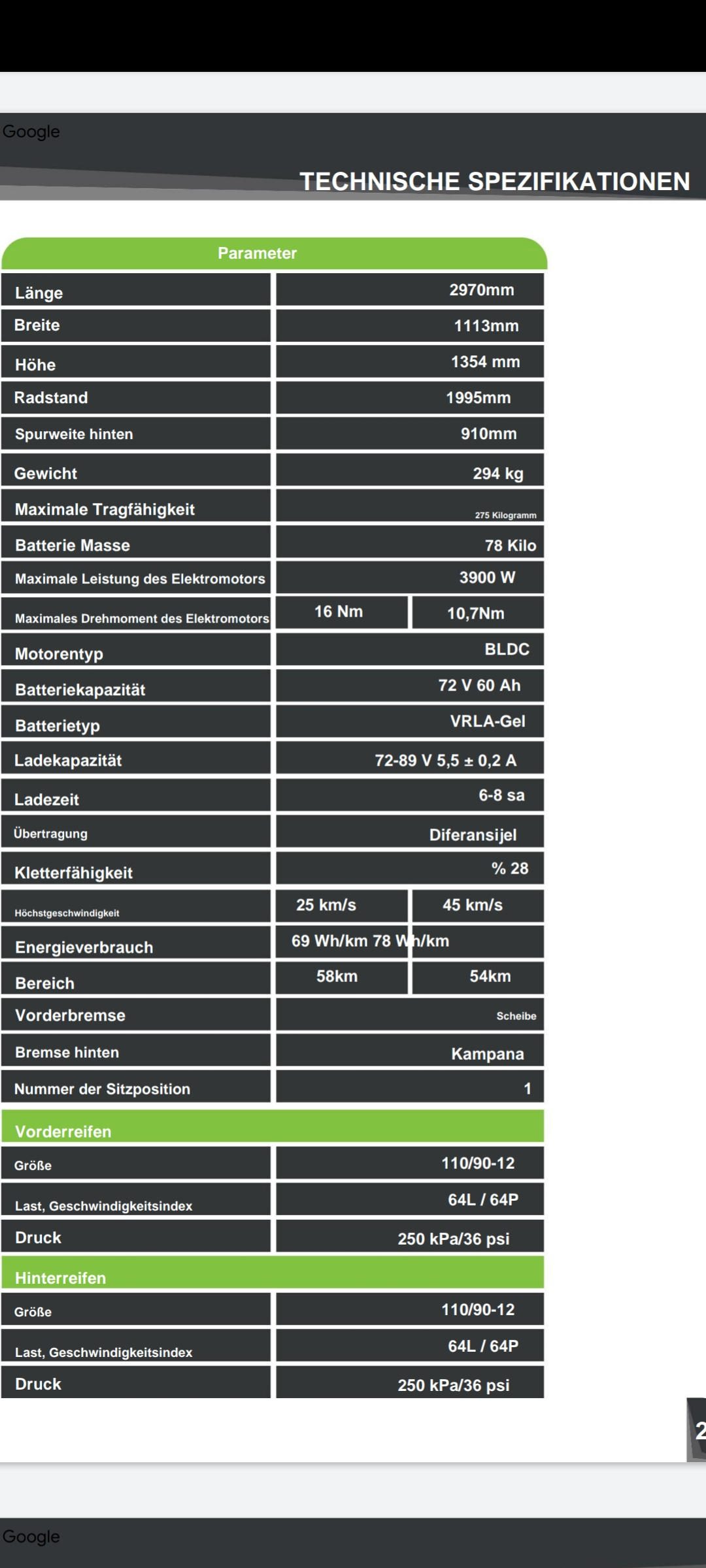

Betriebsanleitung Volta VT5
- Dateianhänge
- vt5-1.pdf
- (2.29 MiB) 138-mal heruntergeladen

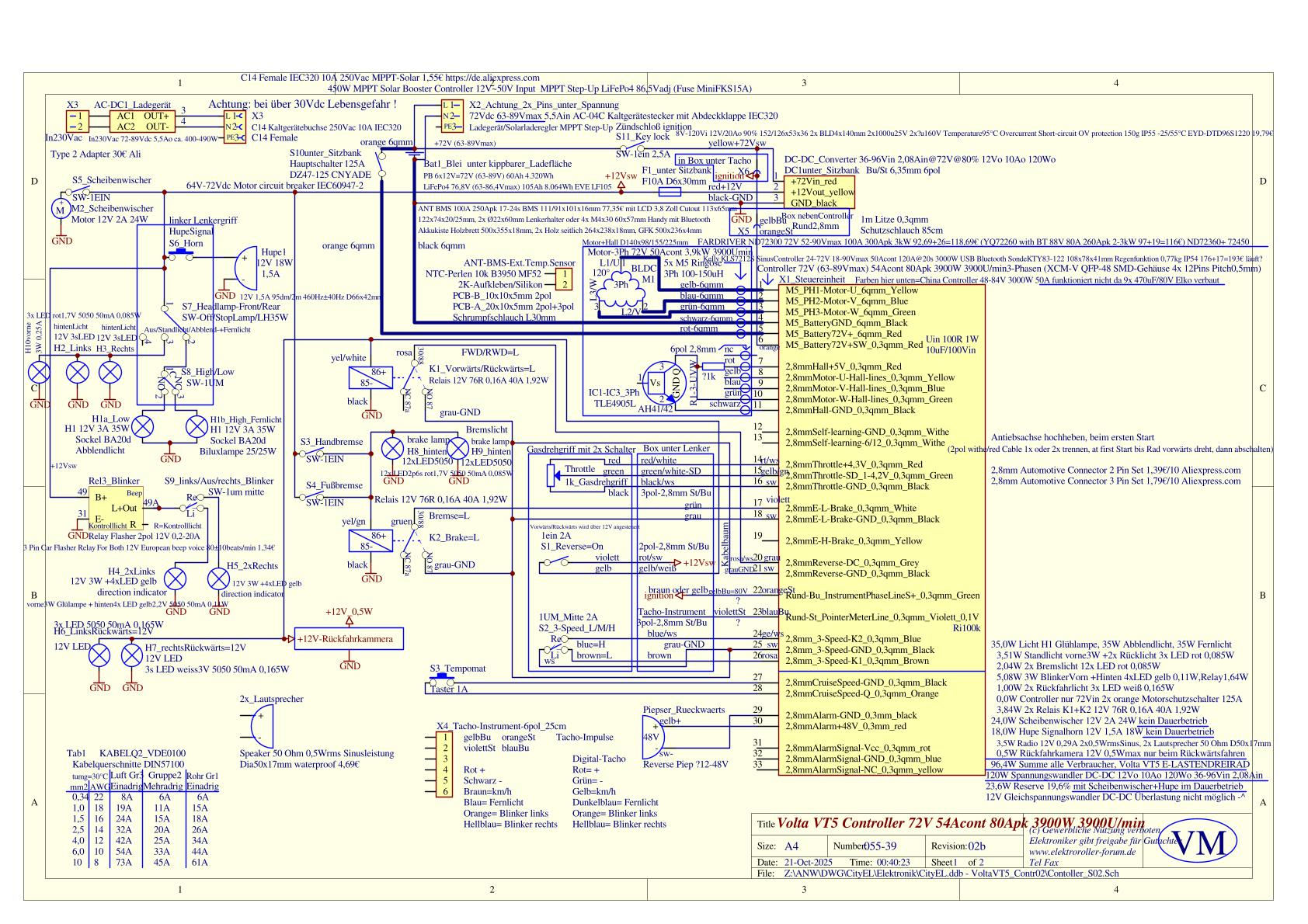

externes Controller Schaltbild V02b Volta VT5 +37x betrachtet (Vorläufiges externes Controller Schaltbild V02a Volta VT5, +1539x betrachtet) Die beiden Relais K1+K2 (12V 76R 0,16A 40A 6,35mm) am Controller in der Controllerbox steuern FWD/RWD und Brake.
Pin30+12V rosa, 87- grau-GND schaltet Vorwärts/Rückwärts=L (86+ yel/white,85- black) angesteuert über Drive-Rear-Schalter am rechten Lenker
Pin30+12V grün, 87- grau-GND schaltet Bremse=L (86+ yel/gn, 85- black) angesteuert mit Hand- +Fußbremse von 12Vsw 10A von DC-DC-Wandler.

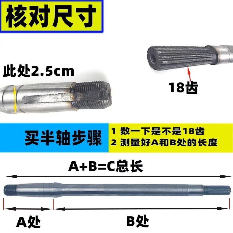

Auf der Steckachse und Bremsankerplatte ist noch ein Ringabstandhalter AØ28xIØ25x17mm, diese Bremsankerplatte halten 4x Innensechskanntschrauben M8x30 DIN912 Stahl 8.8 SW6, auf der Rückseite sind 4x selbstsichernde Muttern DIN985 vz SW13, diese Bremsankerplatte hält auch noch die Kugellager 6205 2RS IØ25xAØ52x15mm in der Achse, worin dann die Steckachse 18T (Zähne) Ø19,8/22/25x480mm mit Konus Ø25/Ø22x40mm geführt wird.

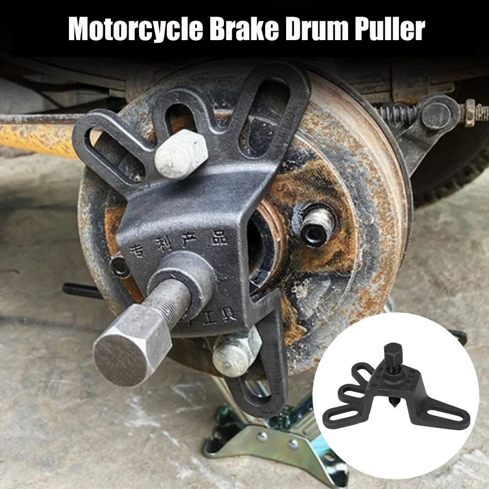

Um die Bremstrommel vom Konus abzuziehen benötigt man unbedingt einen Bremstrommelabzieher ! Bremstrommelabzieher 896g SW22 <5 Tonen Gusseisen, Brake Drum Puller Rear Axle Remover for Tricycle 18x12x10cm 4/5/6holes für 70x70mm M14x20 SW19, vorher Splint und Nabenmutter M20 SW28 von Steckachse mit Konus entfernen, mit Video unten beim Link 10,99-13,19€

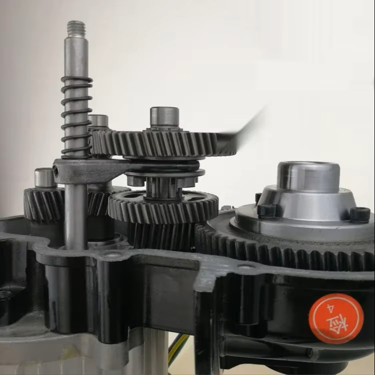

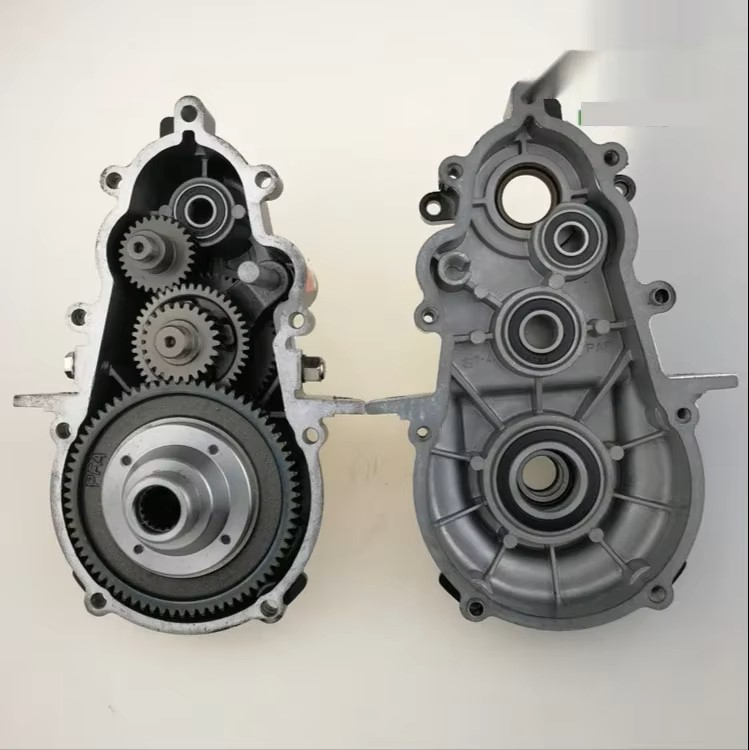

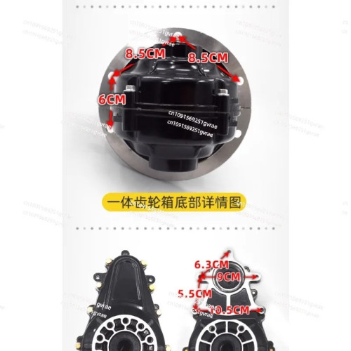

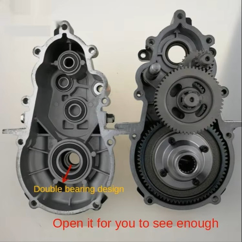

Das Getriebe wird mit 6x Innensechskanntschrauben M8x20?mm DIN912 vz SW6 am Flansch (Schraubenabstand 60+85mm) gehalten. Am Getriebe mit 2x Doppellippen Wellendichtring Simmerring AS IØ20xAØ42x7mm NBR (besser TC-19.5 IØ19.5xAØ42x7mm) DIN3760 ist der brushless Motor BLDC 72V 50A 3900W 3900U/min Ø50/Ø140x98/155mm mit 4x Sechskantsschrauben M6x20mm vz SW8 DIN933 + 1x M6x65mm vz SW8 DIN933 montiert und wird außen abgedichtet mit Doppellippen Wellendichtring Simmerring AS IØ25xAØ42x7mm (besser IØ24.5xAØ42x7mm braun FKM TC-24.5 -20/220°C) DIN3760.
https://de.aliexpress.com/item/1005008534783249.html Electric Tricycle Motor 72V 1800W 3900RPM 83% 62+55+90/105mm AØ24+16+23+12x62mm Cable 1m (5wire Hall 2,8mm 6pin) 80,69€ +58,56€ Porto=139€, Zahnrad 16 Teeth (Original Motor 72V 50A 3900W 3900Umin Ø140x98/155mm)
https://de.aliexpress.com/item/1005007963926056.html Electric Tricycle Motor 72V 1800W 3900RPM 63+49=112€ mit Store coupon codes Die drei 3-Phasen Motorwicklungen 72V 50A 3900W 3900U/min haben eine Induktivität zwischen ca. 104-145uH, liegt diese weit unterhalb 100uH hat die Motorwicklung aus 155°C Kupferlackdraht einen Windungsschluß und ist defekt! Messung immer mit abgeklemmten Controller am gelben 5poligem M5-Klemmblock SW8 um Fehlmessungen zu vermeiden ! Gemessen mit günstigem Digitalmultimeter ANENG AL01 mit Induktivitätsmeßbereich 0mH-60H, True-RMS AC/DC, 6000Digit 131x65,5x33mm am dicken 3Ph-Motorkabel blau gelb grün mit M5 Ringöse!
https://de.aliexpress.com/item/1005006197927421.html Induktivitäts-Digitalmultimeter ANENG AL01 18,29€ (Pro 20,79€)
https://de.aliexpress.com/item/1005009598290674.html J Package-10 18 Teeth, Tricycle Differential Gearbox, kpl. Differenzialgetriebe 32,79€+49=81,79€ (max. für 150€ bestellen sonst landet es am Zoll mit zusätzlichen Kosten, wird bei Aliexpress bei der Kaufabwicklung/Bestellung in der Rechnung die Mwst. (VAT) abgezogen landet es fast sicher am Zoll.)
https://de.aliexpress.com/item/1005008845382342.html 43+57=100€ Integrated=Flansch 18 teeth Tricycle Differential Gearbox
einzelne Zahnräder für Differentialgetriebe 18T, (6x M8x20?mm DIN912 vz SW6 Innensechskannt-Schraubenabstand 60+85mm)
https://de.aliexpress.com/item/1005006056856016.html Differentialgetriebe 18T gibt AØ30x13mm oder AØ35x13mm 4,29€-23,19€+6,44€
https://de.aliexpress.com/item/1005008614859904.html Differentialgetriebe 18T gibt AØ30x13mm oder AØ35x13mm 4,29€-23,19€+6,44€
https://de.aliexpress.com/item/1005007234401145.html Differentialgetriebe 18T gibt AØ30x13mm oder AØ35x13mm 24,19€
https://de.aliexpress.com/item/1005007978225374.html 18T AØ30x13mm 18,79€ kpl. Differentialgetriebe 18T
https://de.aliexpress.com/item/1005009118022972.html Elektrisches Dreirad, Differentialgetriebe one piece 18T 20-28+26,38=54,38€max
https://de.aliexpress.com/item/1005008465150486.html 25,79+50,67=76,46€
https://de.aliexpress.com/item/1005008094544042.html 42+81 Porto=123€, mit Bild interner Aufbau. Doppelte Kugellager !
https://de.aliexpress.com/item/1005008900894544.html 40+77 Porto=117€, mit Bild interner Aufbau. Doppelte Kugellager !

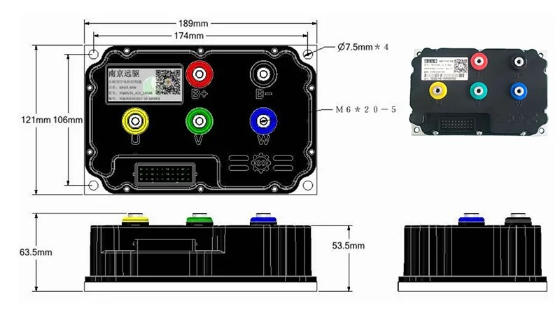

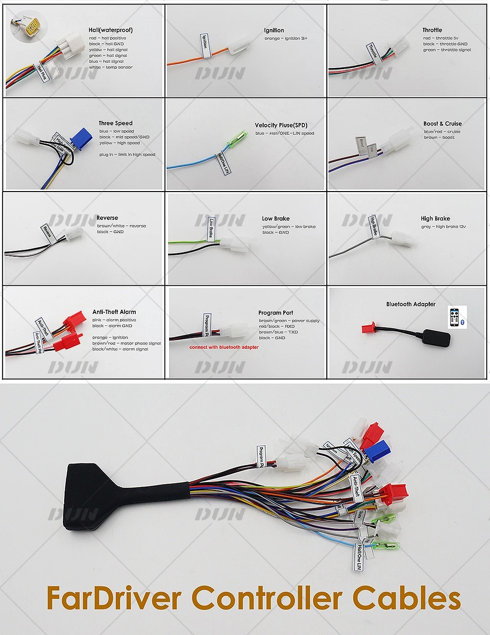

mögliche Controller alternativen, alle ungetestet ! siehe dazu externes Schaltbild VoltaVT5_Controller_V02a.pdf ganz oben zum Download
https://de.aliexpress.com/item/1005009129957566.html Nanjing Fardriver ND72300 Sinuswellen-Controller Energy feedback 72V 52-90Vmax 100A/330Apk Motor 3kW Softwareschnittstelle (APP) with bluetooth, or USB, Selbstlernvorgang first after connecting with motor 1,8kg IP67 189x121x70,5mm 4x BLD7,5mm 174x106mm, ohne Bluetooth 92,69+26=118,69€
Hall plug, Throttle signal (0-5V), Ignition, Speed Signal Meter, High Brake(12v), Three Speed, Temp Sensor, Reverse, Low Brake(0v),Flux Weakening,Anti-Theft,Boost,Cruise,Self Learning,Program Port
https://www.aliexpress.com/item/1005008374539117.html 72300+ mit Bluetooth 92,39+28,88=121,27€ (ND72360+ 113,69+28,88=142,57€)
https://de.aliexpress.com/item/1005009691871998.html ND72450 mit Bluetooth 105,39+32,79=138,18€
https://www.dropbox.com/scl/fo/fxzln5q0 ... a&e=3&dl=0 Softwaredownload +kpl. Doku
https://de.aliexpress.com/item/1005006019357905.html Display 72V 25cm 6polig 23x9,5cm, 2x Hole 9,2cm 6,29€ (with switch 7,19€)
https://de.aliexpress.com/item/1005007355848994.html Display 72V 6pol rd+ sw- blau=li grün=re ws=licht Yellow-phase line Screw install 5,89€
https://de.aliexpress.com/item/1005008455738628.html Display 72V 21x11cm Hole 6x4,5cm N7 13,69+11,02=24,71€
https://www.aliexpress.com/item/1005006581305930.html Controller YQ72260 with BT 88V 80A 260Apk Motor 2kW 174x102x52mm 97+19=116€
Kelly KLS7212S SinusController 24-72V 18-90Vmax 50Acont 120A@20s 3000W USB Bluetooth SondeKTY83-122 108x78x41mm Regenfunktion 0,77kg IP54 176+17=193€
Wer ein ANT BMS 17s-24s hat kann die Motortemperatur mit den externen Sensoren 2x NTC-Perlen 10k B3950 MF52 oder PCB-A_20x10x5mm bzw. PCB-B_10x10x5m überwachen, indem man diese oben isoliert und geschützt vor Wasser mit 2K-Kleber/Silikon auf das Motorgehäuse klebt.

https://de.aliexpress.com/item/1005006860857262.html Brake Drum Puller Rear Axle Remover for Car Tricycle 18x12x10cm 4/5/6holes 10,99€
https://www.aliexpress.com/item/1005006981741582.html Bremstrommelabzieher 896g SW22 <5 Tonen Gusseisen für 70x70mm M14x20 SW19, vorher Splint und Nabenmutter M20 SW28 von Steckachse mit Konus entfernen, mit Video beim Link 10,99-13,19€

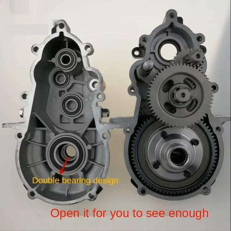

Ersatzteile für das Differenzialgetriebe Volta VT5, alle 9x Lager und 3x Wellendichtringe DIN3760, zulässige Wellentoleranz +0mm -0,13mm
Zum wechseln der Wellendichtringe für die Ø20mm Steckachsen muss das Getriebe nicht zerlegt werden,diese werden nur von außen eingedrückt.
https://www.kugellager-express.de/welle ... 19x42x7-mm Wellendichtring Simmerring Radialdichtung IØ19/AØ42/7mm 3,65€/1 2x best. DIN3760
https://www.ebay.de/itm/405255739775?_skw=19x42x7mm Innen Ø x Außen Ø x Breite 70A NBR -20/100°C China TC-19 8,48€/10 +1,77€ Porto
Am besten passen Wellendichtringe NBR TC-19.5 skeleton oil seal IØ19,5xAØ40x7mm 15US$/5, Link folgt wenn verfügbar.
https://de.aliexpress.com/item/1005006997562961.html NBR TC IØ19.5x40x10mm 10,59€/10 einkleben mit RTV Ölwannendichtung,Breite?
(einkleben von AØ40 auf AØ42mm rund herum mit ca. 1mm breiten stark klebender RTV Ölwannendichtung bzw. Dichtungsmasse aus Silikon 85ml)
Wichtig: Differenzialgetriebe aus Alu vorher mit Spiritus, Alkohol oder Petroleum ölfrei abwischen damit RTV Ölwannendichtung gut kleben kann!
https://www.aliexpress.com/item/4001247336774.html Wellendichtring Simmerring AS IØ25/AØ42/7mm FKM -20/220°C, 1x Motor 5,09€/2
https://www.ebay.de/itm/283421045303?_s ... +25x42x7mm Wellendichtring Simmerring AS IØ25/AØ42/7mm -30/100°C, 1 Stück Motor 2,60€
https://www.ebay.de/itm/405143127505?var=675233948981 Wellendichtring Simmerring AS IØ24/AØ42/7mm -30/100°C, 1x Motor 2,13€/2+1,77€
Beim sehr heißen Motor sollte ein brauner AS Wellendichtring (Oil Seal) FKM TC-24 mit höherem Temperaturbereich verwendet werden, für längere Lebensdauer. Wie oben im Bild vom Electric Tricycle Motor zu sehen, ist es besser einen Wellendichtring Simmerring AS IØ24,5mm zu verwenden. Zum wechsel des IØ25mm Wellendichtringes für die Motorachse Ø24,6mm muss das Getriebe nicht zerlegt werden, dieser wird nur von außen eingedrückt.
Am besten passen Wellendichtringe NBR SC-24.5 skeleton oil seal SC IØ24,5xAØ42x7mm (leider dann ohne Staubschutzlippe, ist aber verzichtbar, weil diese zwischen Getriebe und Motor liegt und somit bereits Staubgeschützt ist), Link folgt wenn verfügbar.
https://de.aliexpress.com/item/1005008922467849.html NBR SC IØ24.5xAØ42x7mm 20,99€/10 oder NBR TC IØ24.5x40x6mm 15,69€/5
https://de.aliexpress.com/item/1005007771970243.html NBR TC IØ24.5x40x6mm 2,59+4,02=6,61€/5 einkleben mit RTV Ölwannendichtung
https://de.aliexpress.com/item/1005009327725633.html NBR TC IØ24.5x40x6mm Oil Seal Nitrile Butadiene Rubber 0,67+3,12=3,69€/1
Um den Wellendichtring AØ40mm leichter mittig im Alu-Ausschnitt Ø42mm vom Differenzialgetriebe einkleben zu können, kann ein O-Ring AØ1mm als Zentrierhilfe unter der RTV Ölwannendichtung aus Silikon verwendet werden.
https://de.aliexpress.com/item/1005001708427776.html 1,45+2,02=3,47€/10 OD 42mm ID 40mm CS 1mm O-Ring
https://de.aliexpress.com/item/1005007426801266.html Getriebe 2x Rillenkugellager 6006 2RS IØ30/AØ55/13mm 5,49€/2
https://de.aliexpress.com/item/1005007524604474.html Getriebe 2x Rillenkugellager 6202 2RS IØ15/AØ35/11mm 2,59€/2
https://de.aliexpress.com/item/4000909641276.html Getriebe 3x Rillenkugellager 6001 2RS IØ12/AØ28/8mm 6,99€/10 +Motorachse vorne
https://de.aliexpress.com/item/1005007524604474.html Getriebe 2x Rillenkugellager ?6304? 2RS IØ20/AØ52?/15?mm 5,29€/2 Abmessung?
https://de.aliexpress.com/item/1005009771779372.html Vorderachse 2x Rillenkugellager 6302 2RS IØ15/AØ42/13mm 3,69€/2
https://de.aliexpress.com/item/1005007524604474.html Hinterachse bei Bremse Rillenkugellager 6205 2RS IØ25/AØ52/15mm, 2 Stück 5,29€/2
Rillenkugellager von Hersteller SKF oder FAG haben eine höhere Qualität sind aber auch teurer, machen aber bei der Hinterachse durchaus Sinn.
https://www.ebay.de/itm/222852607851 Getriebe RTV Ölwannendichtung Dichtung Silikon ROT universal 85ml Dichtmasse 4,99+2,80=7,79€
https://de.aliexpress.com/item/1005005969050886.html RTV Silikon-Dichtstoff, stark klebender Kleber -80/315°C schwarz, grau, rot 7,69€/85ml
https://de.aliexpress.com/item/1005008077405787.html RTV Silikondichtung 315°C schwarz 4,49€
https://de.aliexpress.com/item/1005007367474482.html RTV Ölwannendichtung Silikon Dichtmasse 2,69€/50g 3,45€/80g
Die VRLA bzw. Bleiakkukapazität 12V 60Ah wird üblicherweise bei 1/20c (oder 1/5c) des Akkus gemessen hier also bei 3A. Da aber der Volta aus dem PB-Akku einen Strom von bis zu 54A abruft, also fast 1c ist die Kapazität (nur 36Ah) um bis zu 40% geringer, also somit auch die Leistung !
bei geringen Entladeströmen ( 3A) Leistung = 72V 60Ah = 4320Wh /80Wh/km = 54km Reichweite (falscher theoretischer Wert)
bei höheren Entladeströmen (54A) Leistung = 72V (60Ah x 0,6) = 2592Wh /80Wh/km = 32km Reichweite (realer Wert)
Dies gilt nur für den Bleiakku der auch sehr schnell altert, weil er bei so hohen Entladeströmen überlastet ist, aber nicht für den weit besseren LFP LiFePo4 Lithium Akku der ohne weiteres 0,5c also 52,5A bei 105Ah liefern kann.

https://de.aliexpress.com/item/1005010064403298.html Integrated 18 teeth 48+37=85€ -12€ Coupons Free returns
https://de.aliexpress.com/item/1005008152180388.html Style-10 18T Steckachse 29,59+64,63=94,22€
https://de.aliexpress.com/item/1005009066714401.html Color:-18 18T Steckachse 36,39+61,40=97,79€
https://de.aliexpress.com/item/1005008845382342.html 18 teeth one piece Steckachse 47,99+68,64=116,63€ sehr gute Bilder, innen mit Zahräder
oben mit Entlüftungsschraube+Einfüllschraube M8x1,25x10mm SW10 ansenken damit Trichter entsteht, damit evtl. austretendes Öl zurückläuft Füllmenge 0,2liter Getriebeöl 75W80,Wellendichtringe Motor IØ24.5/AØ42/7mm FKM TC-24.5,2x Steckachse IØ19.5/AØ42/7mm NBR TC19.5. https://de.aliexpress.com/item/4000012163735.html 1,35€/1 M10x1,0 M12x1,25-1,5 M14x1,5 M16x1,5 Ölschauglas für Ölstand vom Getriebe wenn Platz dafür ist !
Oder besser über die obere Entlüftungsschraube+Einfüllschraube M8x1,25x10mm einen runden Stab einführen wie Ölmeßstab vom Auto !
Beim neu befüllen von 0,2l Öl, kleine Kerbe mit Feile in runden Stab ca. Ø1x250mm markieren für Sollfüllstand ! Natürlich dann nicht im Getriebe lassen und dann losfahren
Kontrolle alle 1000 km sinnvoll wenn neue Wellendichtringe IØ19.5mm IØ24.5mm DIN3760 verbaut sind !
Flanschschraubenabstand 60+85mm 5x M8 DIN912 vz
Klauenkupplung oben vom High- und Low-Untersetzungsgang, 4-fach Klauenkupplung läuft in Nut von Achse auf und ab
Klauenkupplung unten vom High- und Low-Untersetzungsgang, 4-fach Klauenkupplung läuft in Nut von Achse auf und ab
