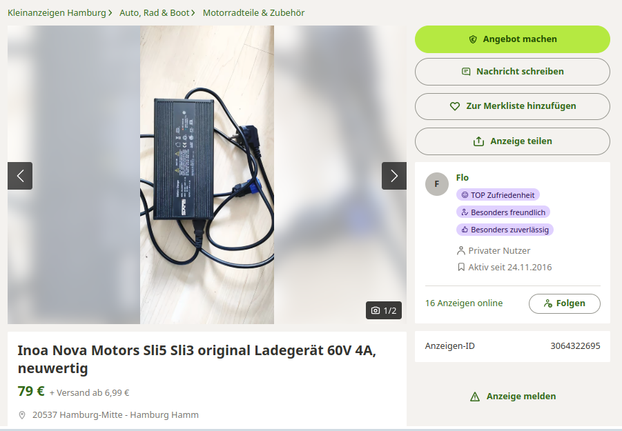

Ansonsten könntest du ein gebrauchtes für den SLI5 bei Kleinanzeigen.de für ca. 85 € kaufen:
https://www.kleinanzeigen.de/s-anzeige/ ... rtig/30643
Ist allerdings nur ein 4A-Lader. Und ob 's tatsächlich funktioniert... ohne Gewähr! Vor allem das Bajonett (der blaue Ring) vom Stecker sieht etwas anders aus als bei meinem SLI-5.
