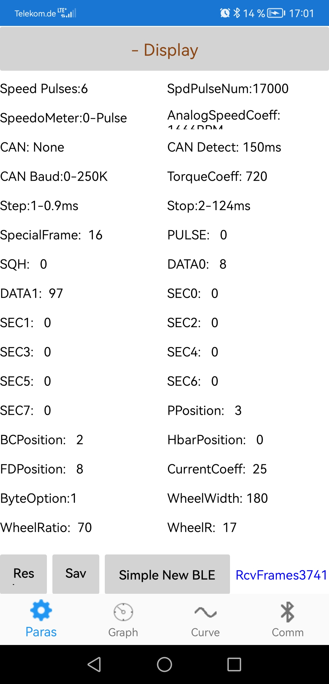

Vielleicht hilft es ja mal auf die Parameter zu schauen, die man einstellen muss um bei der E-Odin 2.0 das Display mit einem herkömmlichen Fardriver Controller (also nicht dem Original DY72V150A) anzusteuern?

Danke. Ich werde morgen zuerst einmal den Controller wechseln und dann nach den Kabeln schauen, die ihren Platz noch nicht gefunden haben.
Die Geschwindigkeitsanzeige bekommt ihre Werte ja direkt von den Hallsensoren soweit ich mich erinnere. Da werde ich mir deine Displayeinstellungen nochmal genauer anschauen.

Also, der Wechsel auf den DY72270AB hat nicht geklappt. Dieser Controller hat keine Einstellung 60 grad- Hall.
Die Display- Einstellungen habe ich probiert - leider keine Änderung.

I bet on Display settings like Jeff mentioned. I also had nothing on display and changing the Byte value was the first thing that helped.TwisterMax hat geschrieben: Mi 3. Dez 2025, 21:15 Jetzt ist alles da, außer dem Ausrufezeichen (Bremse/ Seitenständer) und die damit verbundene Unterbrechung des Antriebs. Ich denke, das liegt an den Einstellungen.

Unfortunately, the display settings didn't solve my brake/side stand problem. The brake light works, but the drive isn't interrupted.
