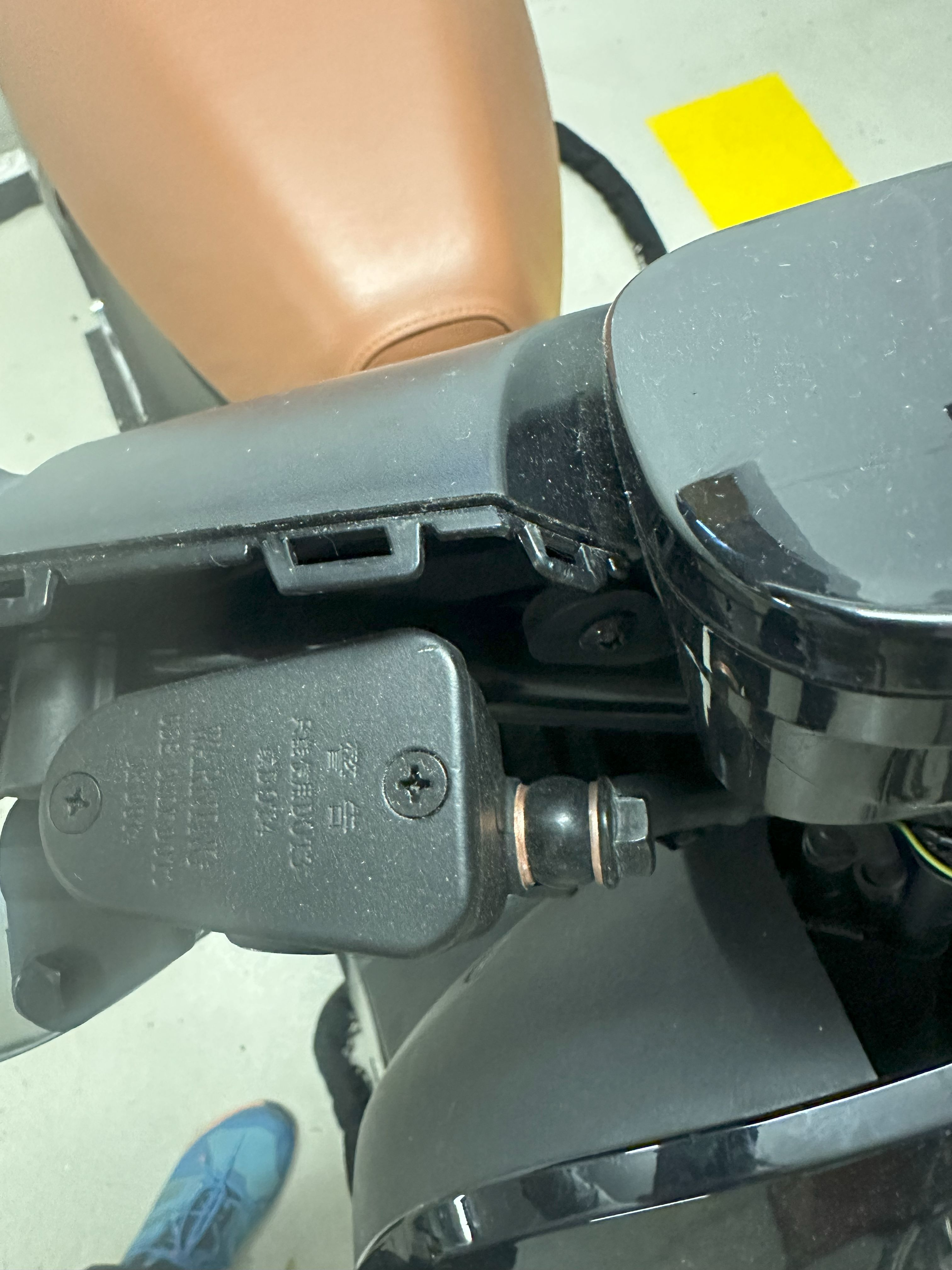

Ich habe mich daher entschlossen mein Display auszubauen und möchte hier meine Bilder des Ausbaus teilen. Denn bis zu letzt hatte ich Angst bei der Demontage irgendwelche Plastiknasen abzubrechen. Alles unbegründet ;-)
Hier sieht man die Pastiknasen die die Lenkradverkleidung zusammenhalten.
Und hier die Gegenseite. Wirklich abbrechen kann da nichts. Ich habe mich von der Seite (von den Handgriffen) mit einem Plastikhebel nach innen gearbeitet.
