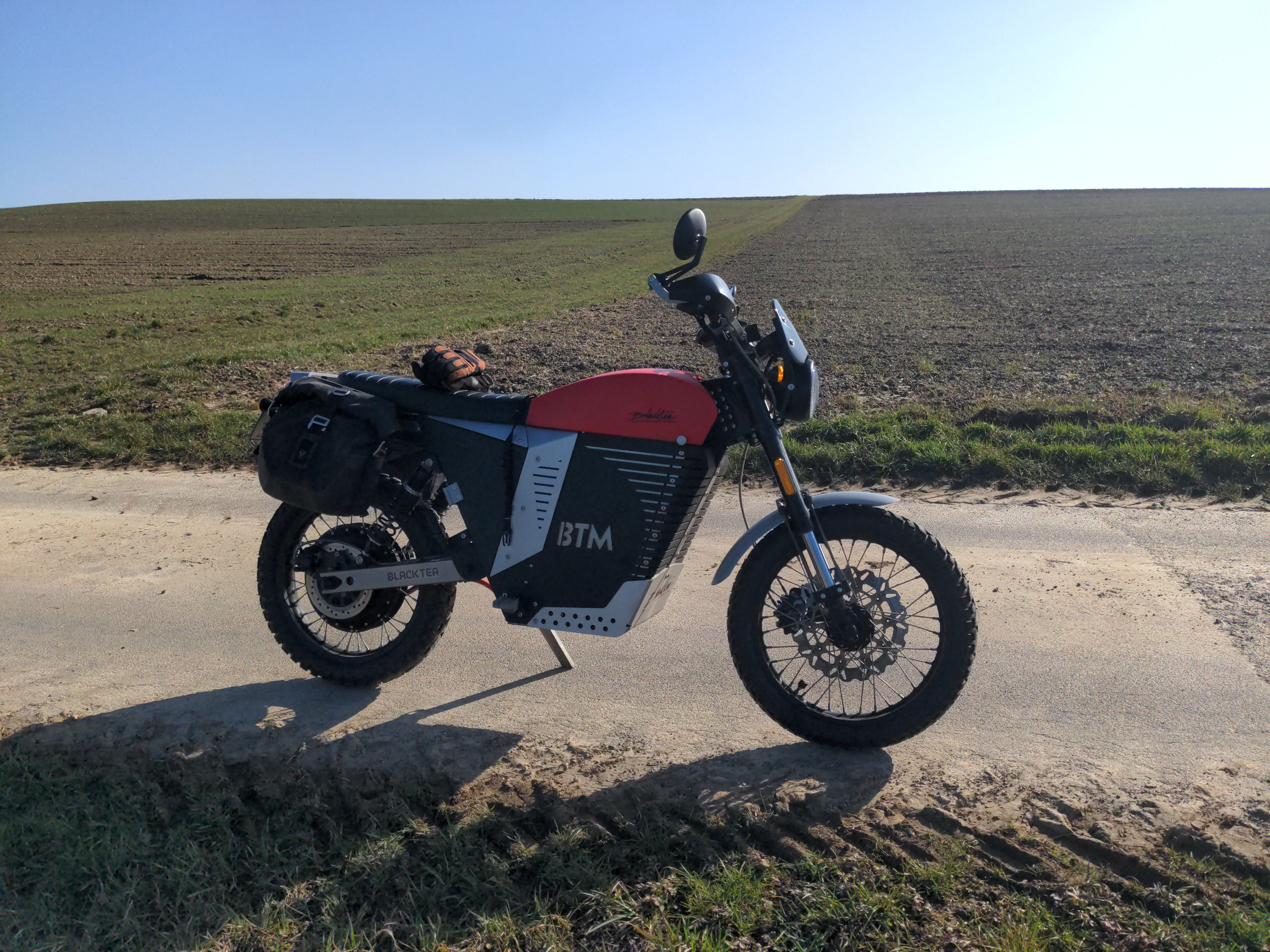

Wie versprochen: Bilder

Sieht ungewohnt aus, hat aber auch was!
Konntest du den schonmal im Nassen ausprobieren?

Ja, hat ein bisschen Simson S51 Anleihen
Nein, wird auch noch dauern. Hier ist ne ziemliche Trockenheit vorhergesagt

Ich finde die Lösung ziemlich genial - den obenliegenden, nutzlosen Fender finde ich genauso unschön wie die "Riesennase"
Habe lange nach einem Bausatz gesucht um den Fender runter zu kriegen ...
und ich finde das letzte Bild der Fenderposition einfach klassisch schön - darf ruhg bissl Simson sein
Rob - wir müssen reden bzw. uns treffen

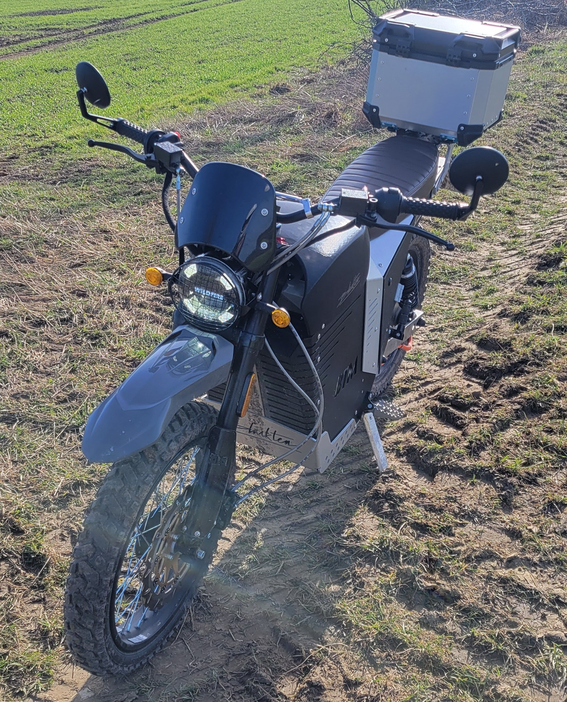

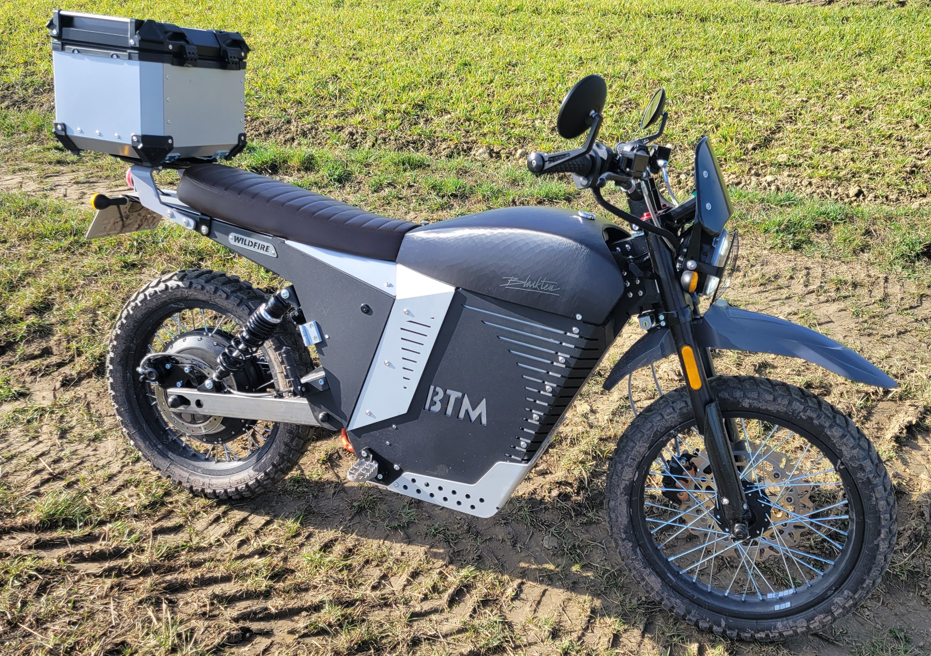

Ich habe mich für den Polisport Supermoto Fender entschieden, passt irgendwie wegen seiner 'Kantigkeit' ganz gut und die Größe ist noch OK, finde ich.
Nach vorne ist die Länge auch gut um das Wasser abzuhalten, hinten könnte er länger sein...
P.S. Ja, das Gitterthema vorm Scheinwerfer habe ich zur Kenntnis genommen...

Heut früh war bestes Testwetter: Straßen nass, kein Regen. Da sieht man gleich was von unten hoch kommt.
Im Vergleich zum hohen Enduro-Flügel bleiben die Stiefel und Schienbeine wesentlich trockener. An den Standrohren ist etwas Feuchtigkeit, am Scheinwerfer gar nix.
Fährt auch stabiler als mit dem großen Fender, Seitenwindanfälligkeit? Kann auch sein das ich mir das einbilde weil nix wackelndes im Sichtfeld ist(?)
Die lange Seite des Schutzes hab ich nach vorne, mit kurzer Seite nach vorne hatte ich einzelne Spritzer aufm Scheinwerfer.
Mir taugts, ich behalte das bei.
