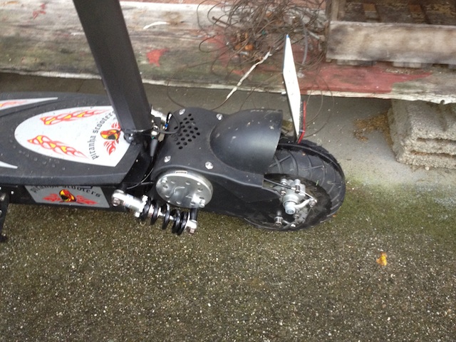

Als nächstes hab ich den Nummernschildhalter hinten über dem Schutzblech angebaut, dazu war es notwendig, den dünnen Blechwinkel mit einem dickeren Stück Eisen zu verstärken, sonst hätte das nicht lange gehalten. Den zusätzlichen Winkel habe ich dazugeschraubt.

Bei dem Umbau der Nummernschildhalterung kann man auf dem Foto nicht erkennen, wie Du die Beleuchtung realisiert hast.

Harry hat geschrieben:Bei dem Umbau der Nummernschildhalterung kann man auf dem Foto nicht erkennen, wie Du die Beleuchtung realisiert hast.
Hallo Harry.
Dem ersten Foto entnehme ich, das ein Kabel unten aus der Sattelstange heraus führt und weitergeht. Ich gehe davon aus, dass wie beim BT 250 das Rücklicht oben an der Sattelstange sitzt.

ja, die Beleuchtung ist wie beim BT 250 an dem Ausleger an der Sattelstange. Lediglich das Nummernschild ist nicht beleuchtet.
Das werde ich aber eventuell noch ändern, so dass auch das Nummernschild beleuchtet wird.

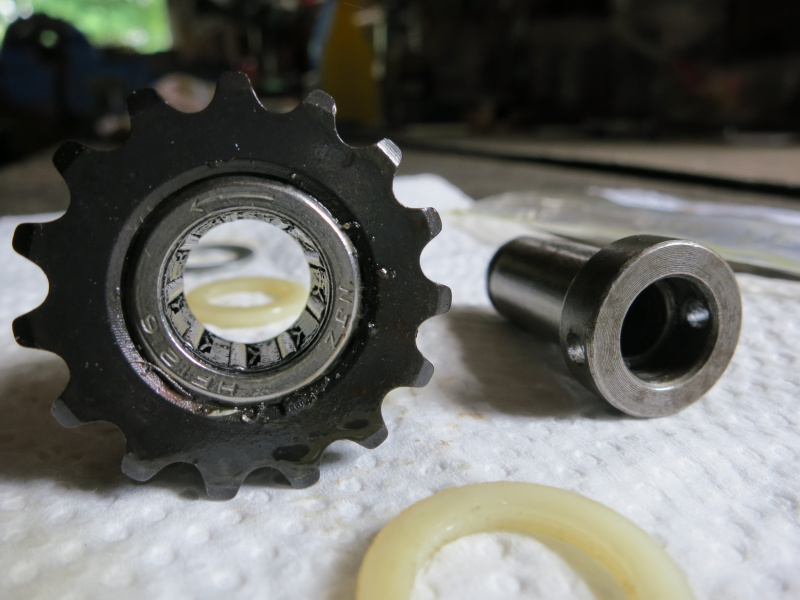

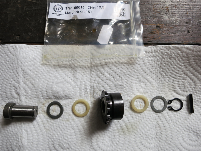

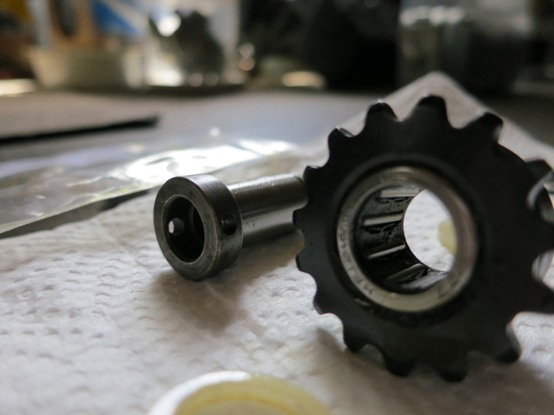

Noch ein paar Bilder zum Freilauf.
Den hellen Käfig mit den Walzen muss man mit einem Dorn oder Rohrstückchen heraustreiben, umdrehen und mittels Schraubstock wieder hineinpressen.
Gruß Harry

Harry hat geschrieben:Den hellen Käfig mit den Walzen
Da ich gerade Synonyme in einem anderen Thread finden muß: man kann dazu auch "Nadellager" sagen, glaube ich. ;)
