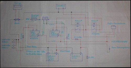

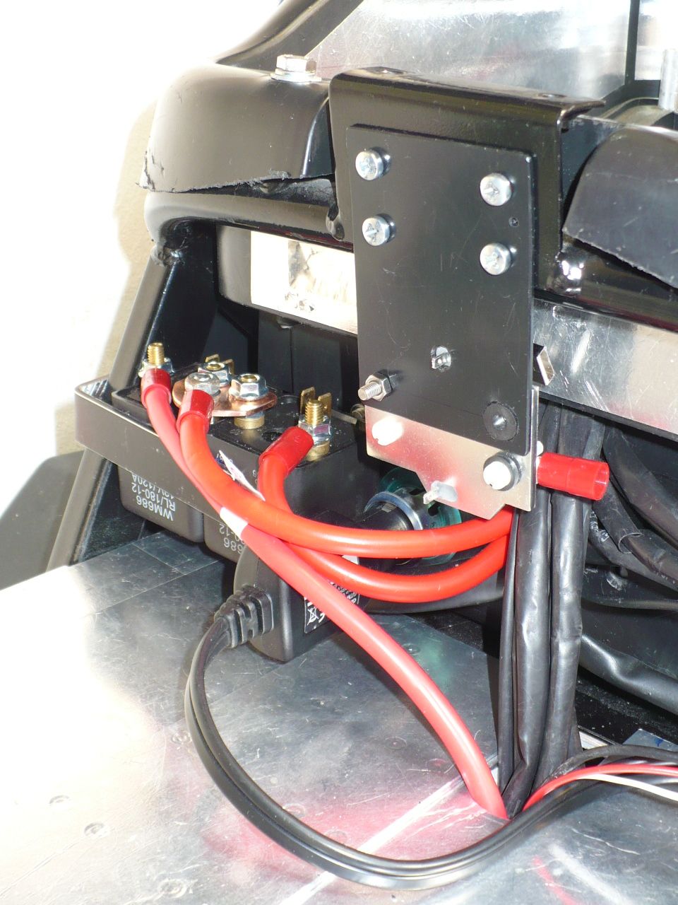

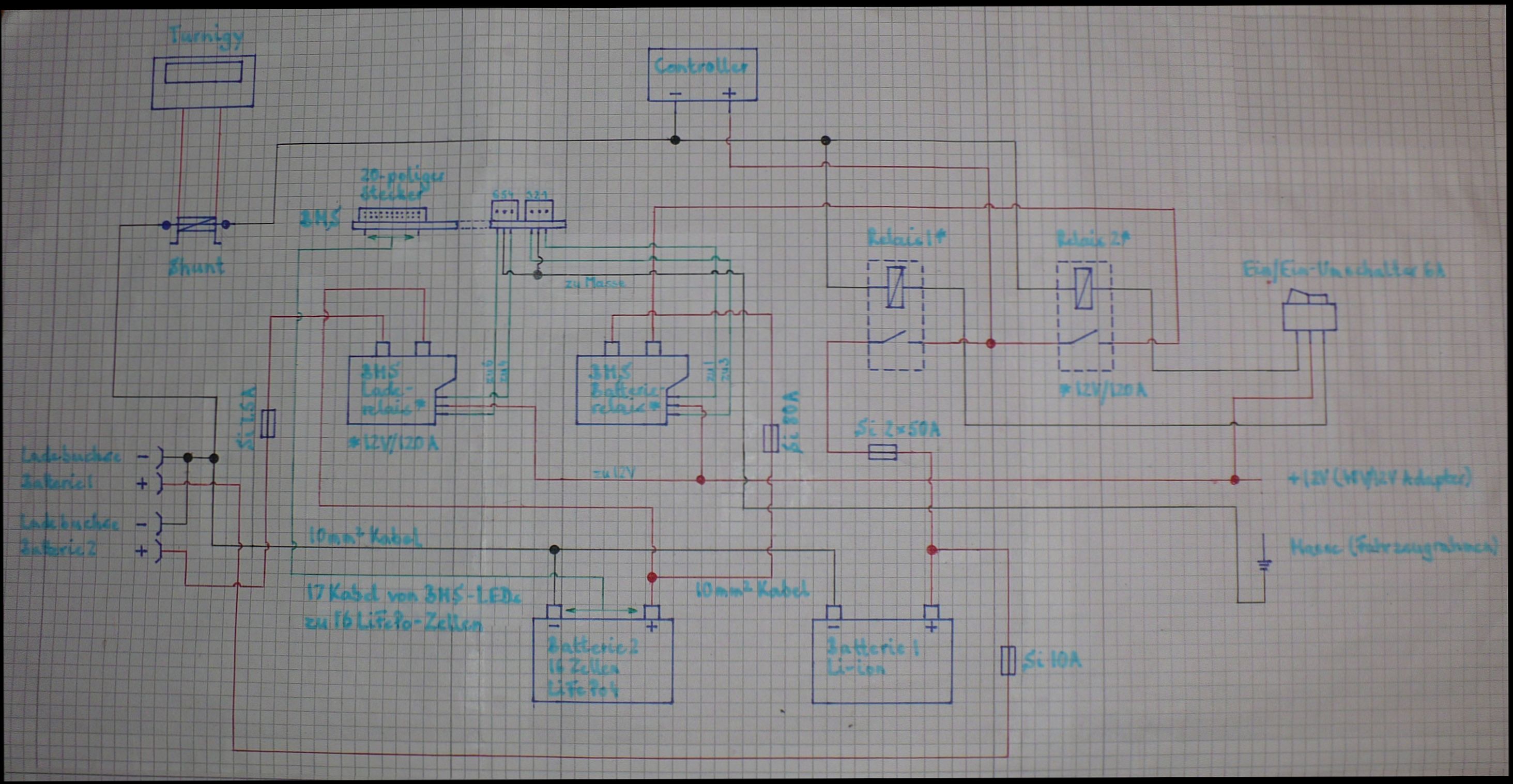

- Kann ich das Pluskabel der Ladebuchse 1 mit der linken M6-Schraube des Relais 1 verbinden, anstatt es in das 10mm²-Kabel einzuschleifen, das vom Pluspol der Li-ion zum Relais 1 (auch linke Kontaktschraube) geht (siehe Schaltplan; Relais 1 ist links im Foto)?

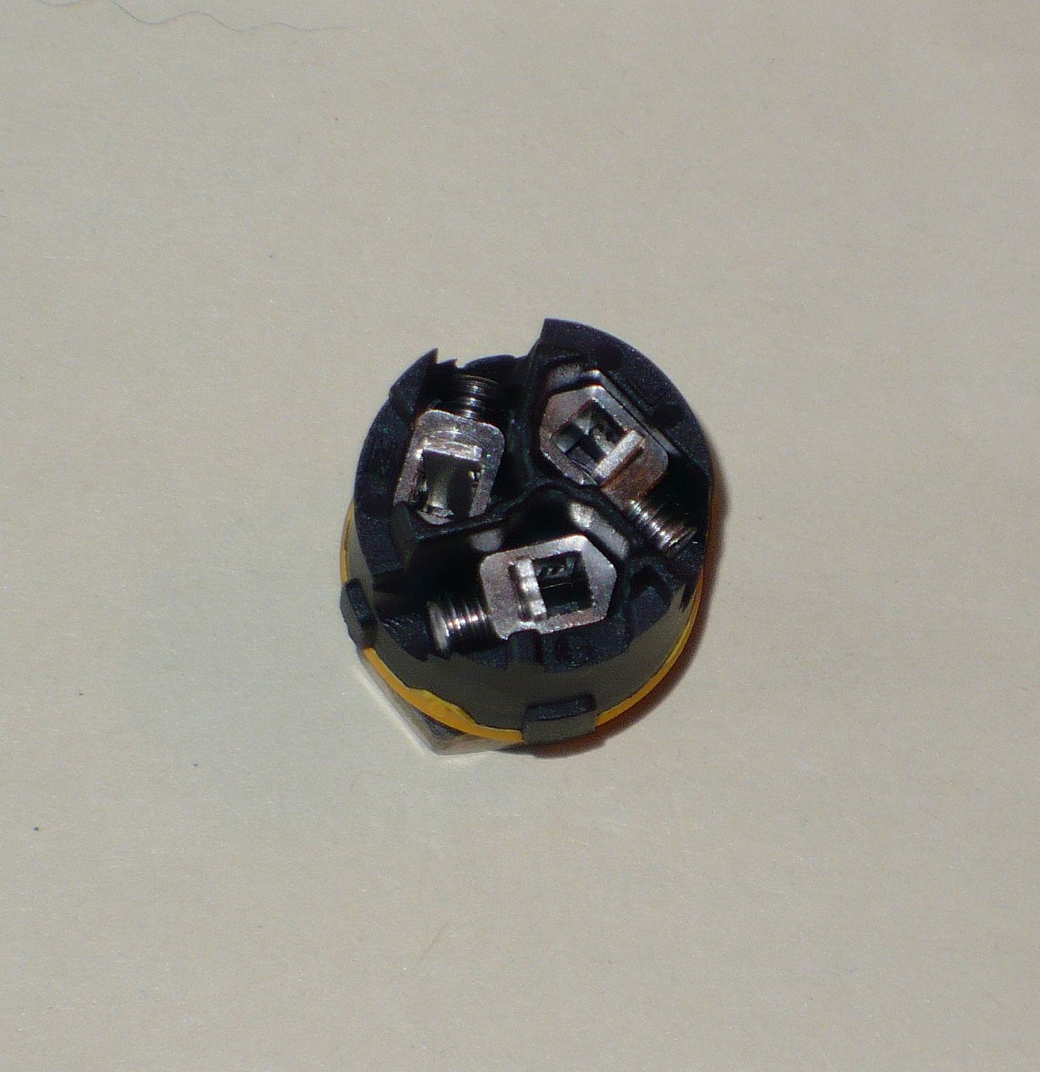

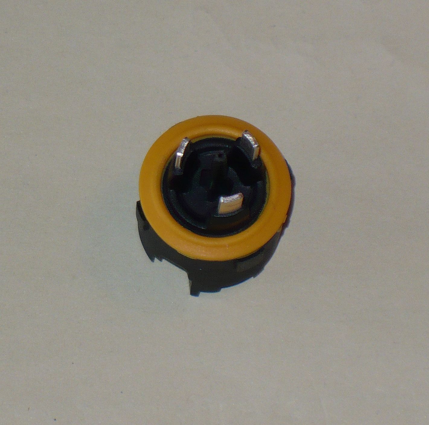

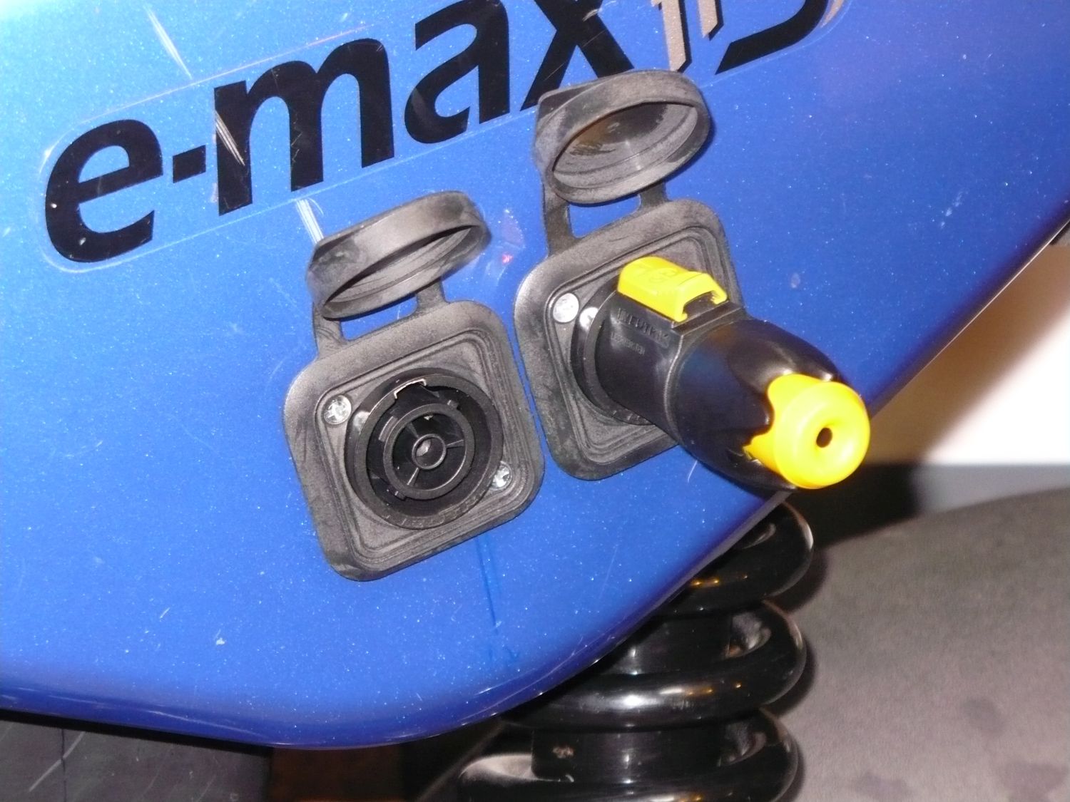

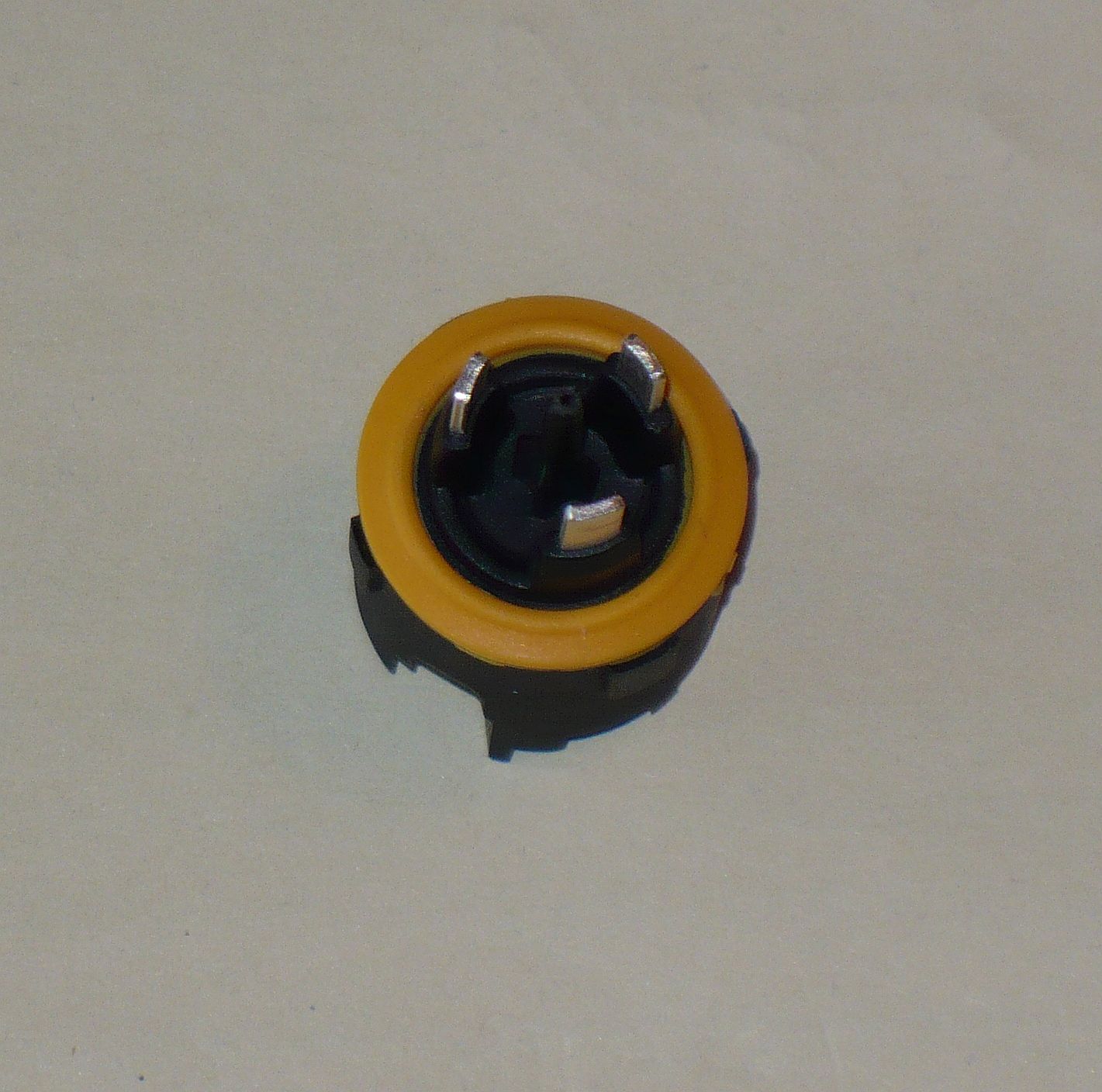

- Ist es bei der Verkabelung egal, wo Plus und wo Minus bei Stecker MX-W und Buchse FPX-ST angeschlossen werden (Foto: MX-W Steckerstifte und Schrauben; Fa. Thomann, Vertreiber der Dinger, weiss das nicht)? Die Kontaktstifte und Schraubkontakte sehen alle gleich aus, weswegen ich mal annehme, das es egal ist. Aufpassen muss ich natürlich, das ich da nichts verwechsle!

P.S. Und just for fun... (damit ich nicht aus Versehen das falsche Ladegerät anschliesse, werde ich wohl Stecker und Buchsen farbkodieren) :D:
Im Prinzip spricht nichts dagegen, du musst dir nur im klaren darüber sein, dass wenn die Sicherung (2x50A) zu Relais 1 fliegt der Ladegerätstromkreis zur Batterie auch mit unterbrochenen ist.
Was die Neutrik Teile angeht, bist du von der Belegung frei, ich würde N für Minus nehmen und P für Plus (hoffe die Pins sind so oder so ähnlich beschriftet), ansonsten mal zusammenstecken und mit Ohmmeter durchmessen.
Eselsbrücke: Ninus & Plus :D
Volker

Fällt mir noch was ein zum Thema Codierung, du könntest das ganze auch elektrisch codieren, hast ja 3polige.
Stecker/Buchse 1:
N = Minus
P = Plus
Stecker/Buchse 2
N = Minus
Schutzleiter = Plus
Damit passiert dann nix mehr. :idea:

Die Wahrscheinlichkeit, das die Sicherung (2x50A) zu Relais 1 beim Laden rausfliegt, ist wohl eher gering. Aber man weiß ja nie... falls die NSA oder die Aliens den Roller elektronisch hacken sollten ;).

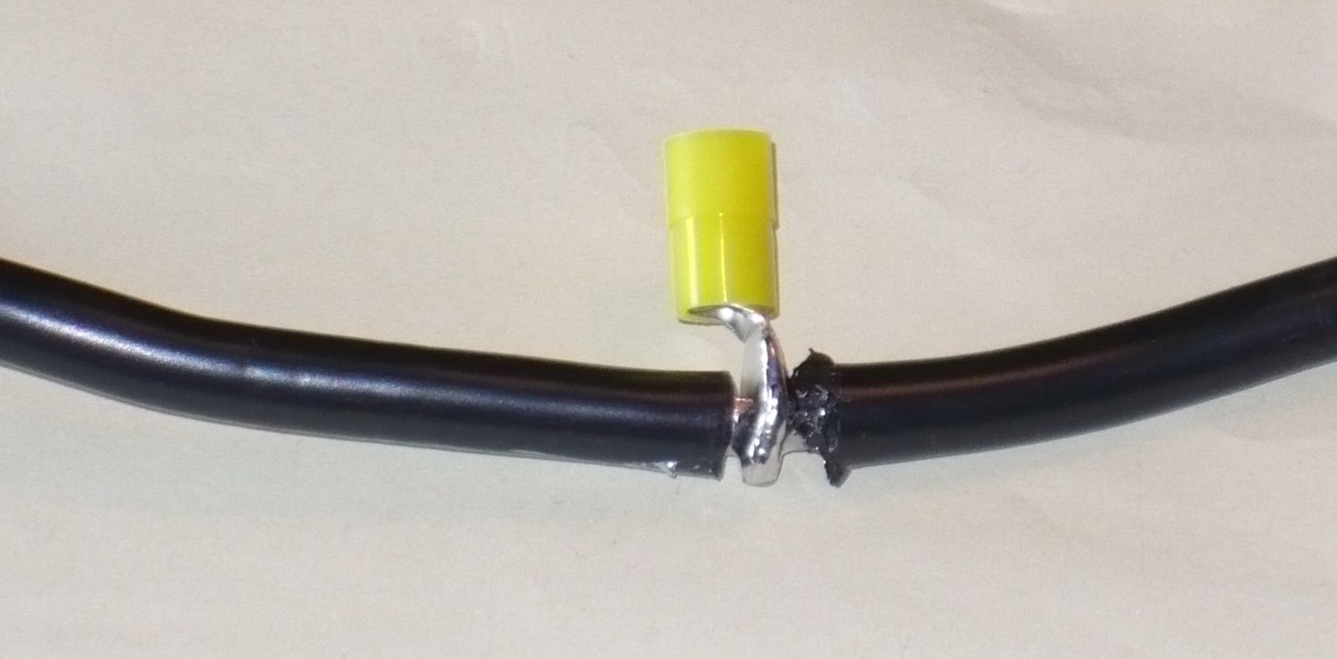

So ist es vielleicht doch besser, das Ladekabel 'einzuschleifen'. Anbei ein Foto, wie's gemacht werden kann. Die blanken Stellen plus die angeschmurgelte Isolierung könnte man ja mit einem Schrumpfschlauch abdecken (wobei das Angeschmurgelte vorher abgeschnitten werden müsste/könnte). Falls Dir was Besseres einfällt... :idea:?!

Erfreulicherweise sind die Kontakte der Neutrik-Teile mit L, N und Masse gekennzeichnet (was mir zuerst gar nicht auffiel :oops:), was das Umsetzen Deines prima Vorschlags sehr einfach macht.

In deinem Fall wären es wohl ehr die Klingonen :lol:
Hast du keine Möglichkeit direkt an die Batterie zu gehen, da ist das Ganze am sinnvollsten?

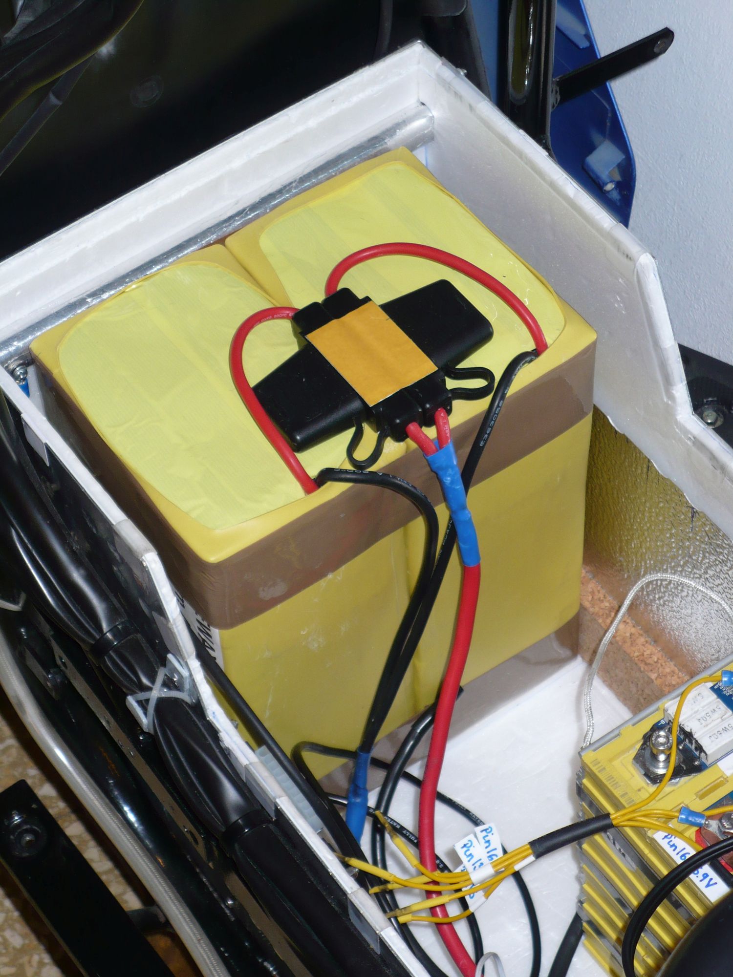

Ist schwierig. Was ich theoretisch machen könnte, ist, das Kabel in einer der 50A-Sicherungenboxen anschliessen (schwarze Dinger im Bild), werde das aber nicht tun, weil ich schlicht Angst habe, dabei einen "Kurzen" zu produzieren. Die Sicherungenboxen sind halt nicht einfach zu öffnen (und wohl auch nicht dazu gedacht).
Das Plus-Ladekabel in die rote 10mm²-Strippe der Li-ion einzuschleifen, ist was umständlich, geht aber schon ganz gut und scheint mir die einzig (halbwegs) vernünftige Lösung zu sein.
Was meinst Du?
Lieber Gruß,
John
P.S. In dem Foto siehst Du auch die Depronverkleidung und die rechte 35W-Heizfolie.

Da die dies zwei parallel geschaltete Akkus sind die einzelnen abgesichert sind, ist das dicke rote Kabel sinnvoll, vielleicht kommst du ja da wo die
Y-Verbindung ist ja ran?

Was ich wohl schon in meiner letzten Mail hätte erwähnen sollen, ist das der Li-ion Akku mit 2 Anderson-Steckern direkt hinter den Sicherungsboxen geliefert wurde (etwa da, wo der blaue Schrumpfschlauch anfängt). Und die hab' ich dann eben abgemacht und statt dessen die längeren schwarzen und roten 10mm²-Kabel angelötet (nur ein paar dieser Stecker ist sicher sinnvoller als zwei, meinte zumindest mein E-Roller Händler). Inzwischen sind die natürlich auch abgemacht, da die Kabel per Ringkabelschuhe an Relais 1 (Plus) und den Shunt (Minus) angeschlossen werden.
Aus mir nicht so ganz erfindlichen Gründen war das aber eine ziemliche Tortur. Das Lötzinn verschmolz zuerst nicht so richtig (trotz 80W-Lötkolben) und ich hatte echt Sorge, das deswegen in den Sicherungsboxen irgendwas verschmurgelt. Ist aber wohl nicht passiert, zumindest wenn der Geruchstest stimmt. Aber da nochmal zu löten möchte ich deswegen eher nicht. Der 80W-Lötkolben produziert ja schon ganz schön Hitze...
Macht das so viel aus, wenn ich das Plus-Ladekabel in die 10mm²-Strippe der Li-ion am hinteren Ende des Batteriekastens (ca. 25-30cm weiter) einschleife?
Was die Heizfolien betrifft, brauchen zumindest die 35W-Folien einige Minuten, bis sie die die Maximalwärme erreicht haben. Wie lange die Akkus aber brauchen, bis sie temperiert sind, hab ich keine Ahnung :oops:. Seit die "Maxine" wegen den Verbesserungen in der Werkstatt steht, war sie noch nicht wieder im Einsatz. Aber da ich ja im vorderen und im hinteren (kleineren) Teil des Batteriekastens insgesamt 3 CPU-Lüfter und jeweils ein Thermometer habe, kann ich zumindest die Lufttemperatur kontrollieren und regulieren. Gibt's da sowas wie Erfahrungsrichtwerte im Bezug auf das Verhältnis von Batterie und Umgebungstemperatur (hängt natürlich auch vom Volumen der Batterie ab)?!
Vielen Dank übrigens für das Feedback im "Projekt: Lithium Akku 22s35p aus NCR18650PF"-Thread :D. Da ich anscheinend vergessen hatte, das "Mich benachrichtigen, sobald eine Antwort geschrieben wurde"- Häkchen zu setzen, hatte ich das gar nicht mitgekriegt. Das werde ich mir aber morgen genauer anschauen und entsprechende Notizen machen. Und mit dem, was ich jetzt schon erfahre, brauche ich Dich, wenn's dann bei mir konkret ans Batteriebauen geht, nicht mehr nerven... ;).
