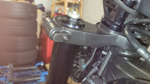

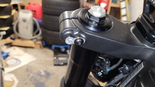

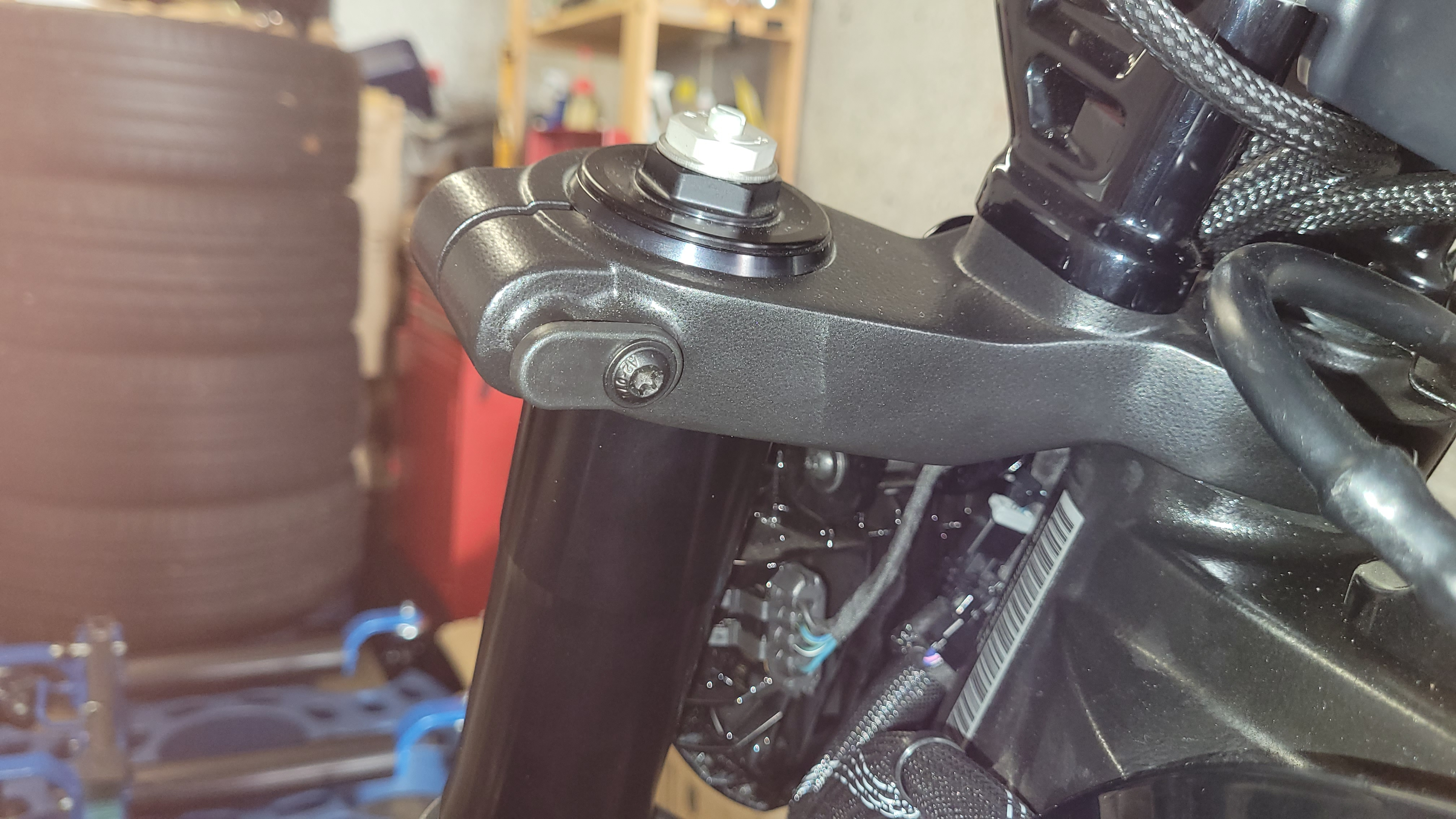

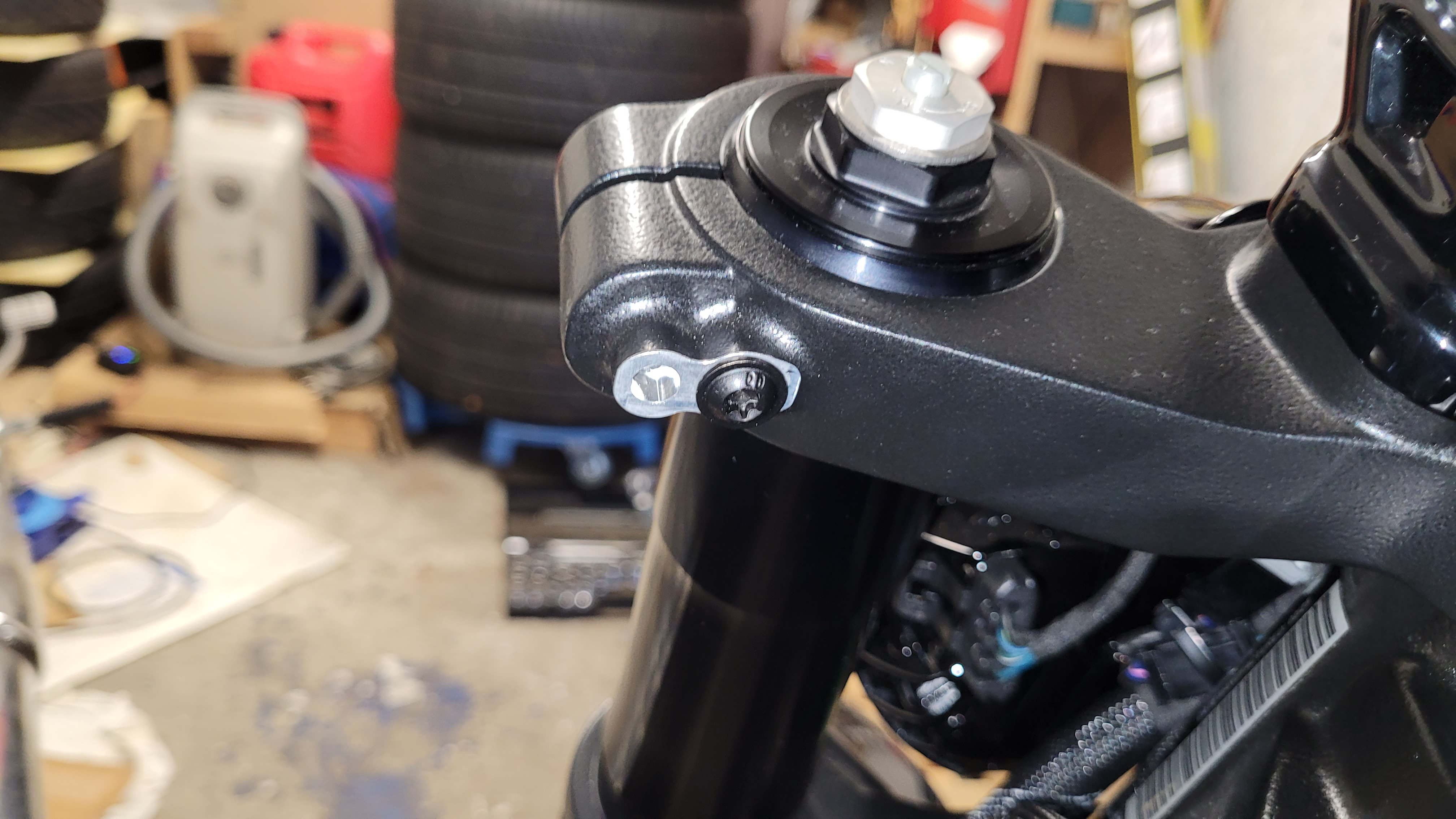

die Abdeckung ist aus Kunststoff, fällt aber nicht weiter auf. Die Fläche hinter dem Original-Blinkerhalter ist leider aluglänzend. Die schwarze Schraube alleine deckt leider zu wenig Fläche ab.

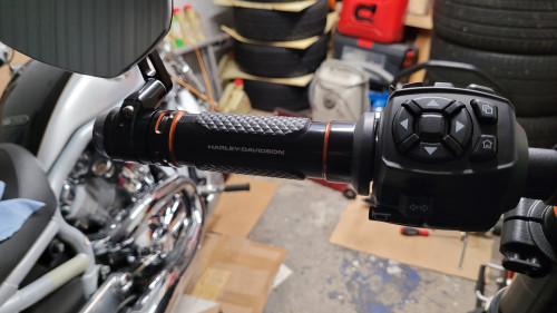

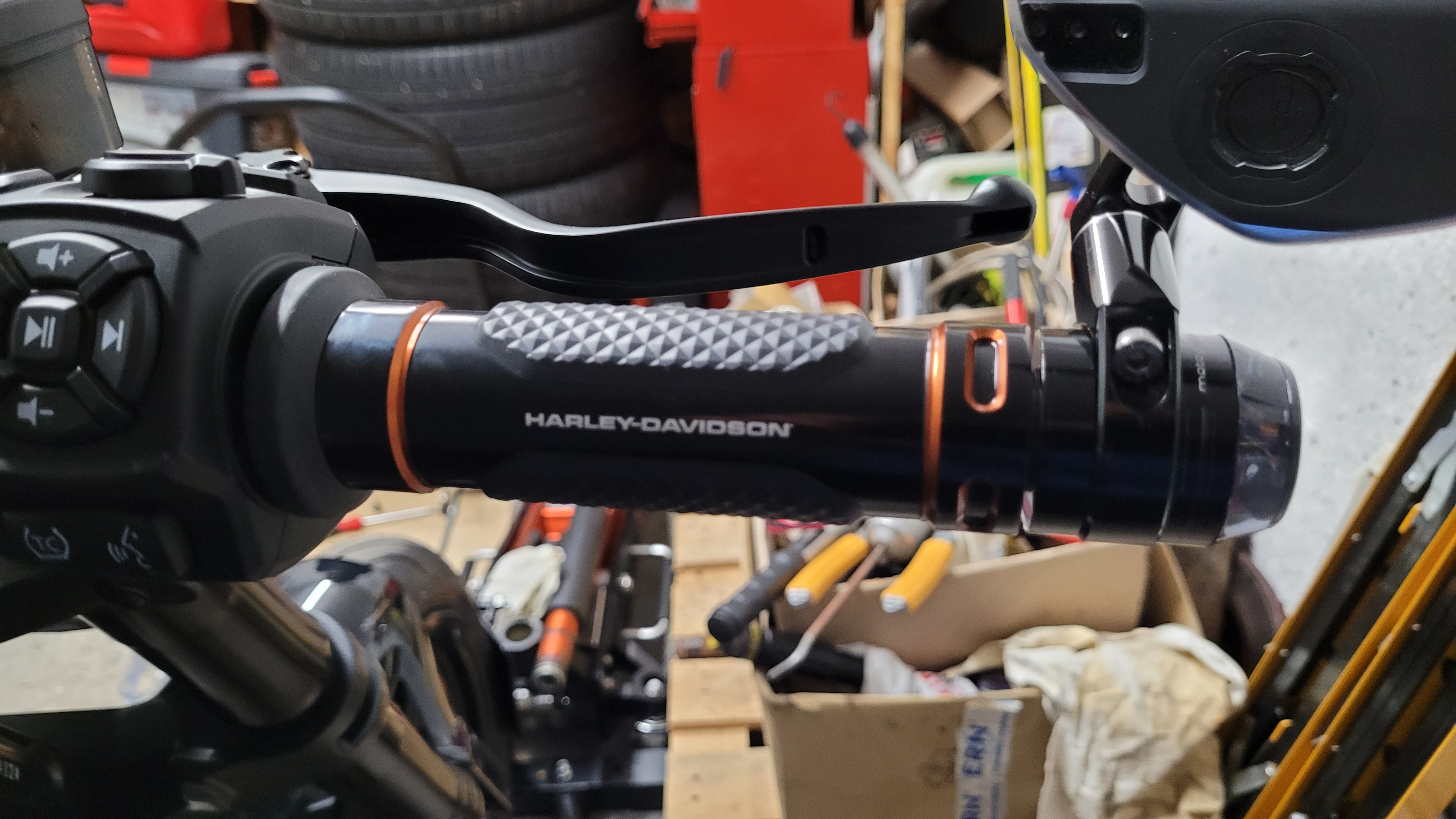

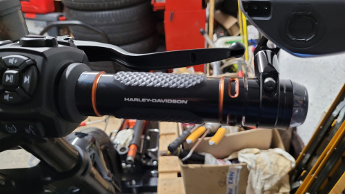

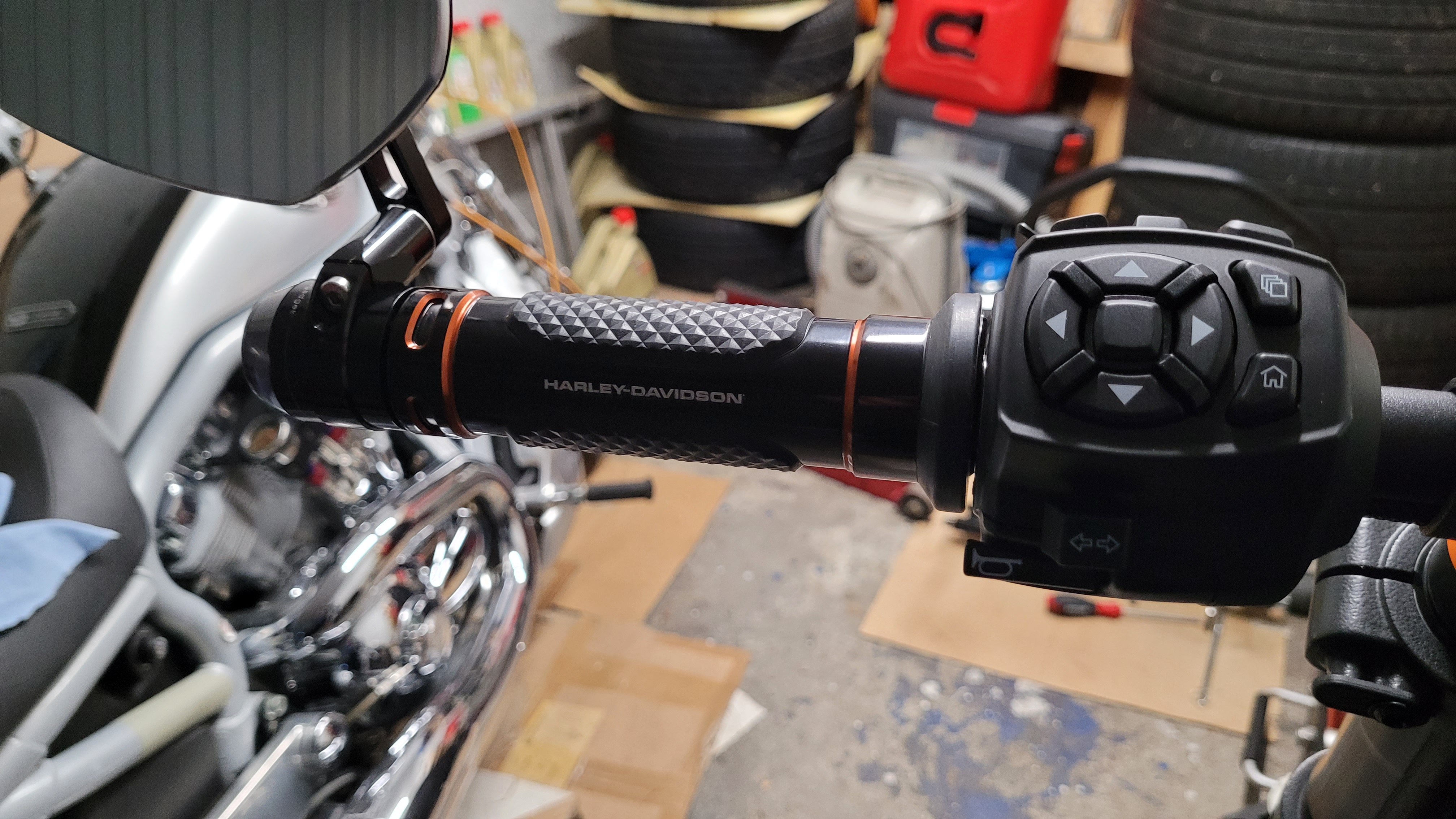

Das Projekt "ORANGE" geht weiter , nähert sich aber langsam dem Ende...
der größere Durchmesser der Griffe ist wesentlich angenehmer als die dünnen Originalteile.

Sehr schön! Finde es witzig, dass das Orange perfekt zu den Kabeln passtAlpi3325 hat geschrieben: Do 7. Mai 2026, 20:49 Das Projekt "ORANGE" geht weiter , nähert sich aber langsam dem Ende...

Da hast du natürlich recht. Aber eigentlich wollte ich die orangenen Kabel mit schwarzem Geflechtschlauch überziehen - habe mir schon 10 und 13mm verschließbaren besorgt. Wenn die das ab Werk irgendwie eleganter verlegt hätten, dann könnte ich damit leben, aber so gefällt es mir nicht wirklich.
Mal schauen, was ich mache.
Heute will ich noch prüfen, ob die Gabel etwas verspannt ist - find sie manchmal etwas stuckerig, obwohl ich sie schon auf meine Gewichtsklasse eingestellt habe. Da wird dann gleich mal alles auf Drehmoment kontrolliert.

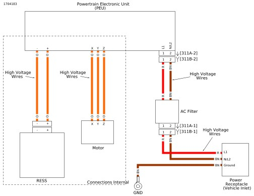

Dass die orange Kabelfarbe zur Warnung vor Hochvolt >60V dienen soll, ist dir bekannt?
Aber ja, ich weiß, Livewire hat es zur Produktgestaltung missbraucht

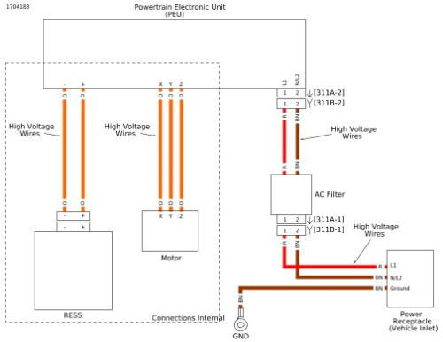

Die sichtbaren orangenen Kabel führen nur Spannung, wenn das Bike geladen wird - also von Typ 2 - Steckdose zum AC-Filter und weiter zur PEUMEroller hat geschrieben: Fr 8. Mai 2026, 18:28 Dass die orange Kabelfarbe zur Warnung vor Hochvolt >60V dienen soll, ist dir bekannt?
