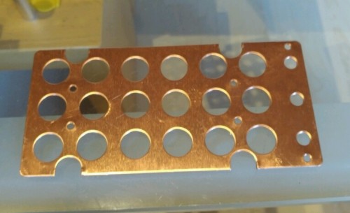

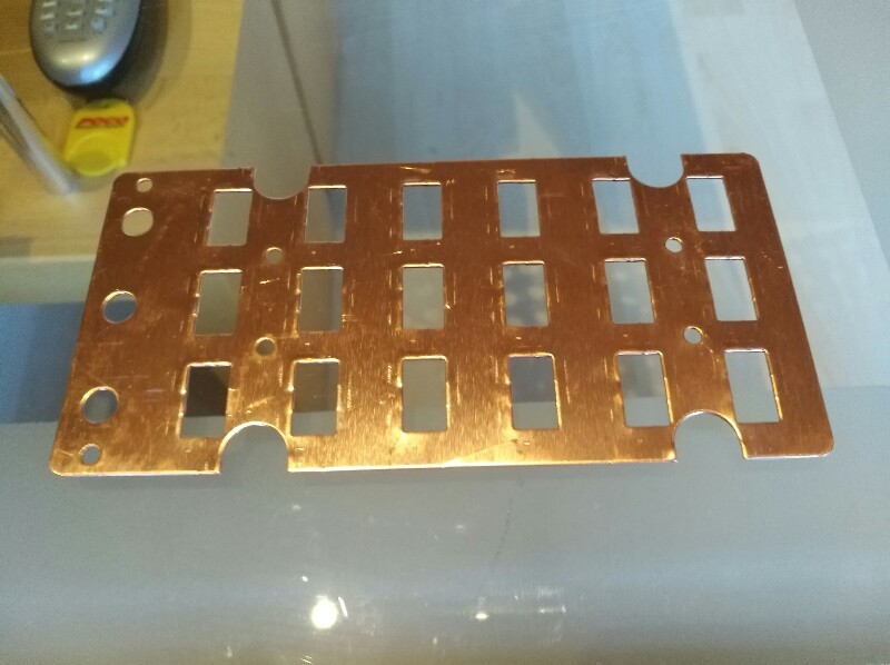

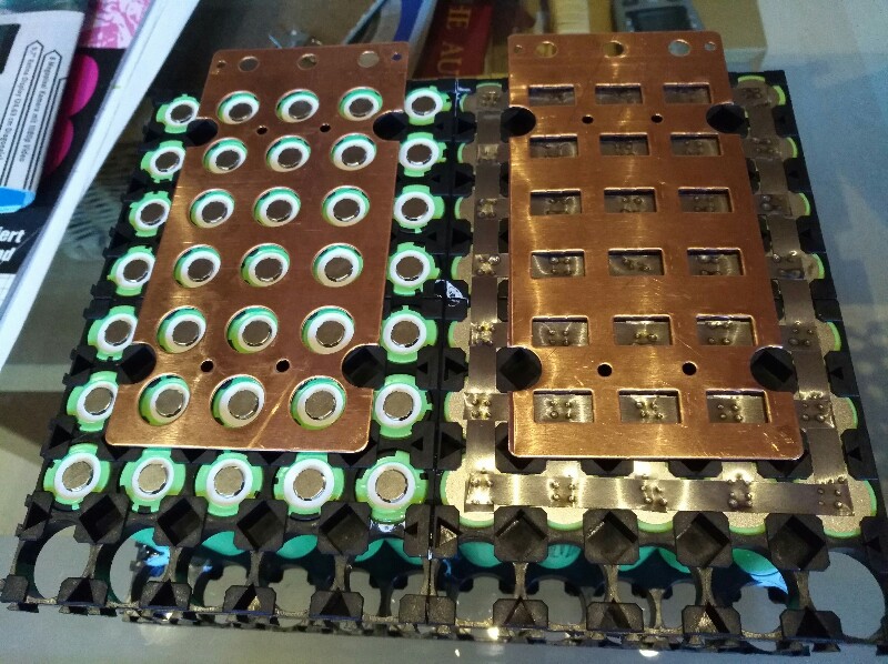

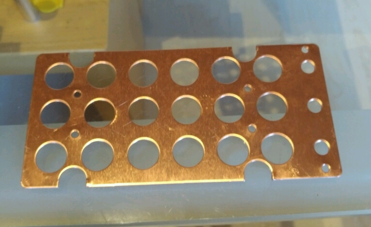

So, Schlosser hat geliefert.
Wollte eigentlich 0,5er Kupferblech, hatte er leider nicht am Lager, darum ist es 0,7er geworden, da mir ne ganze Tafel (1000x2000mm) zu teuer war.
Abgriffe für Pluspol (Löcher für Cell-Fuses). Abgriffe für den Minuspol. Und so kommt das ganze dann auf den Block. Untere Reihe der Zellhalter ist absichtlich leer, für Luftkühlung/Heizung.

Wenn ich jetzt Bild 3 richtig interpretiere, was ja wohl noch nicht fertig ist. Dann wird das ein richtig geiler
Akku, der auch noch funktioniert. Made in Franken. Danke Volker für die Teilnahme hier im Forum.
