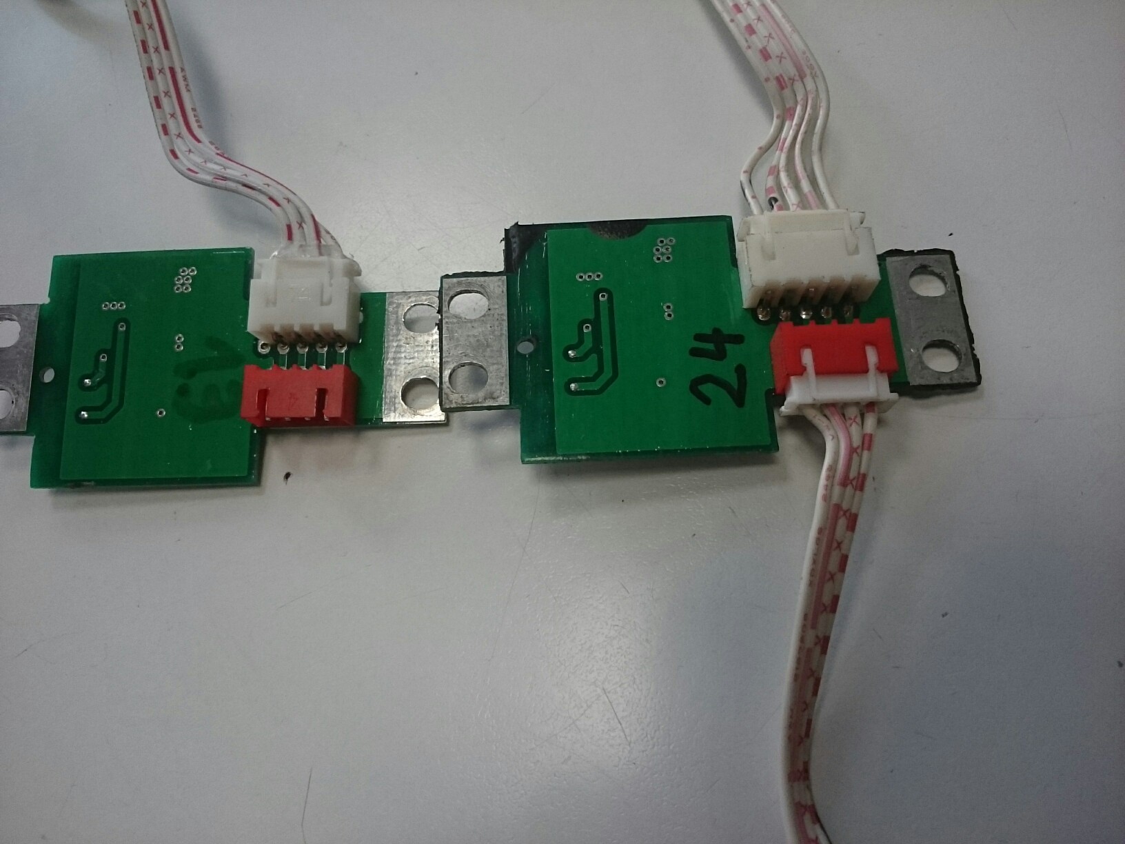

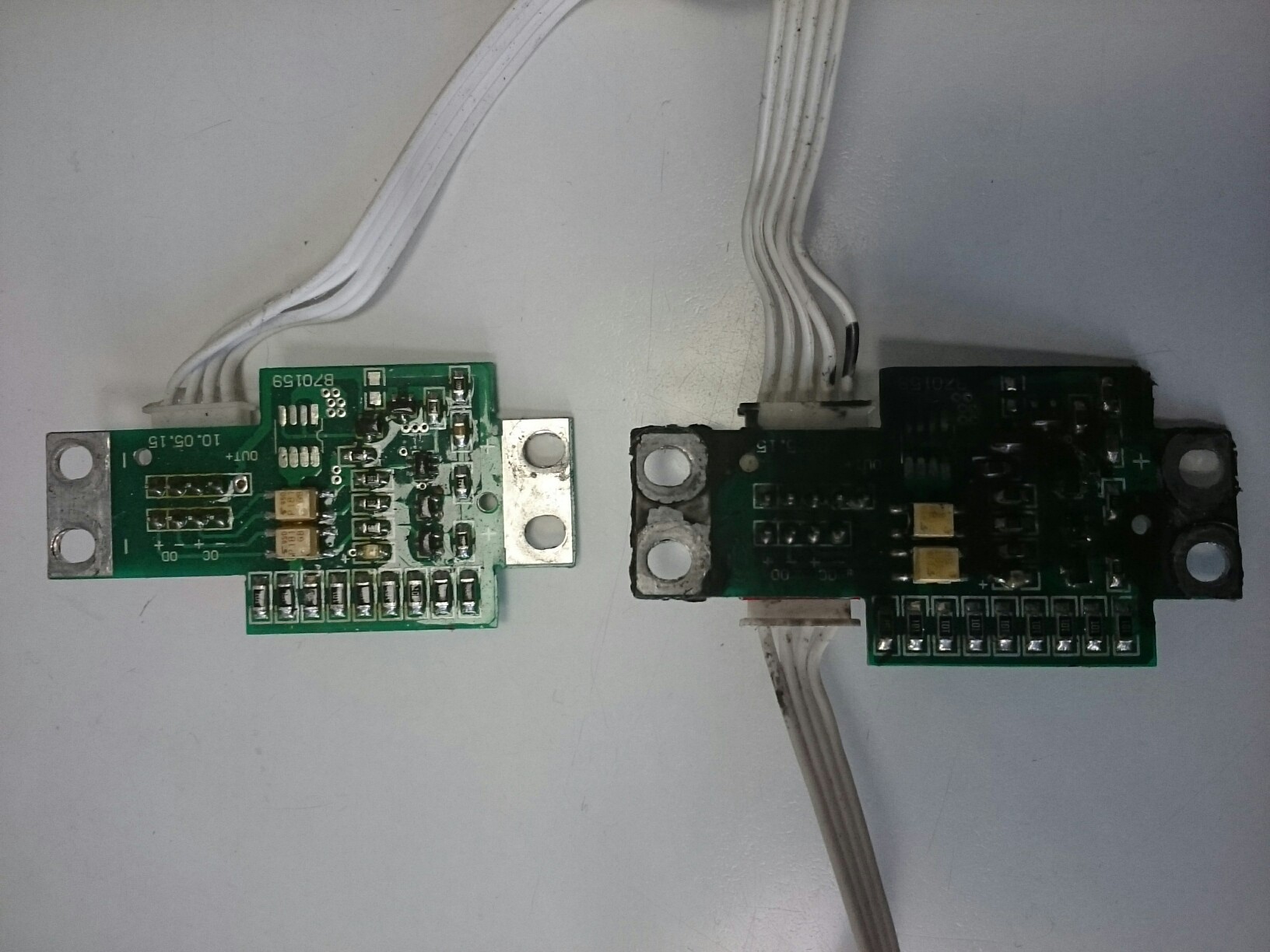

Hannes, das war ein Missverständnis, aber Deine Bilder halfen bei der Analyse. Und witzigerweise nicht das der geschwärzten S24, sondern der besser sichtbaren S13:

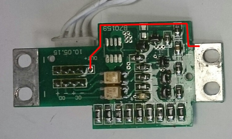

Ja, Pluspol Zelle ist direkt mit dem Vcc Ausgang verbunden, siehe die rote Linie auf dem Bildausschnitt: D.h. die Betriebsspannung Vcc dieses BMS sind die vollen 72V des Batteriepacks.

Ich erkenne es jetzt auch auf der Platine ohne Silikonspray.
OUT+ geht mit 72V Vcc an das silberene Kästchen. Das BMS hat also eine Versorgungsspannung mit 72V.
Die 72 V gehen auch vom Zündschloss durchs BMS zum Controller und GND von AKKU Minus durchs BMS
zum Lader. Eigentlich recht einfach gestrickt. Aber 24 nicht zugängliche Bauteile und wohl auch 2 anfällige
Relais im Kasten. Danke Mathias damit kann ich was anfangen.
