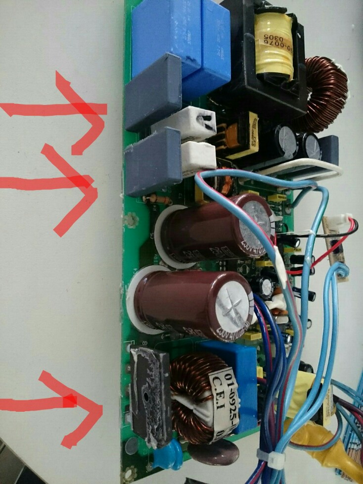

Ich bin kein Elektronik-Profi, aber ich tippe eher darauf, daß ein Defekt
der Brücken-Gleichrichter-Dioden-Schaltung den Kurzschluß der AC-Seite
verursacht.
Den Brückengleichrichter ist vermutlich das zu Kühlzwecken oberhalb
der Drossel angebrachte Bauteil.
verursacht.

Der Wandler an der Wand hat denke ich 4 Füße. Kann man da
Was messen?
Was messen?

Ein Foto von den Gleichrichter-Anschlüssen wäre nicht schlecht.
Da müssten 2 Stück ~ , ein + und ein - sein. Mit einem Durchgangs-
prüfer an die beiden ~ ranhalten und beobachten ob nach der
Aufladezeit deiner neuen Elkos die Widerstandswerte langsam
ansteigen.
Du könntest aber auch mit einem Diodenprüfer testen, daß
Durchlass vom jeweils ~ zum + nur in Plusrichtung und zum
- nur in Minusrichtung. Viele Vielfachmessgeräte verfügen
auch über einen Dioden-Messbereich. Der ist am Diodensymbol
erkennbar.
Ich als Elektriker würde einfach eine 60 Watt Glühlampe in
die AC-Leitung in Reihe einschleussen, und solange Bauteile
entfernen, bis die Glühlampe mit leuchten aufhört.
ansteigen.
erkennbar.

Mehr habe ich nicht. Oder ich muss die Platine wieder lösen.

Ja, sieht nach einer Gleichrichter Brücke aus. Sicherheitshalber wäre
ein Foto als Draufsicht zwischen Gleichrichter und Drossel besser
auf dem man auch die Bauteilbezeichnung (z. B.: V1 oder D1) erkennen
kann.
Sicherlich haben die auch auf der Platinenoberseite die Anschlüsse
mit ~, ~ , + und - oder auch L, N , U+ und 0V oder ähnlich gekennzeichnet.
Während meines heutigen Arbeitstages, kam mir auch der Gedanke,
daß es aber auch möglich ist, das deine AC-Vorsicherung einfach
nicht mit dem hohen Einschaltstrom durch die neuen Elkos
zurechtkommt. Mehrere Foristen haben auch hier darüber
berichtet, daß selbst Einbausicherungsautomaten in der Wohnungs-
unterverteilung nicht dem Einschaltstrom des Ladegerätes
zurechtkamen.
Mein Gedanke geht auch nun in die Richtung einfach auch mal
zu überprüfen, daß die AC-Vorsicherung eventuell auch mit dem
Einschaltstrom nicht zurechtkommt:
Was sind das für Sicherungen?
Sind die auch träge?
Vieviel Ampere, bei welcher Ladeleistung?
Besteht die Möglichkeit auch mal probehalber Sicherungen
mit höherer Amperestärke zu testen?
kann.
zurechtkamen.

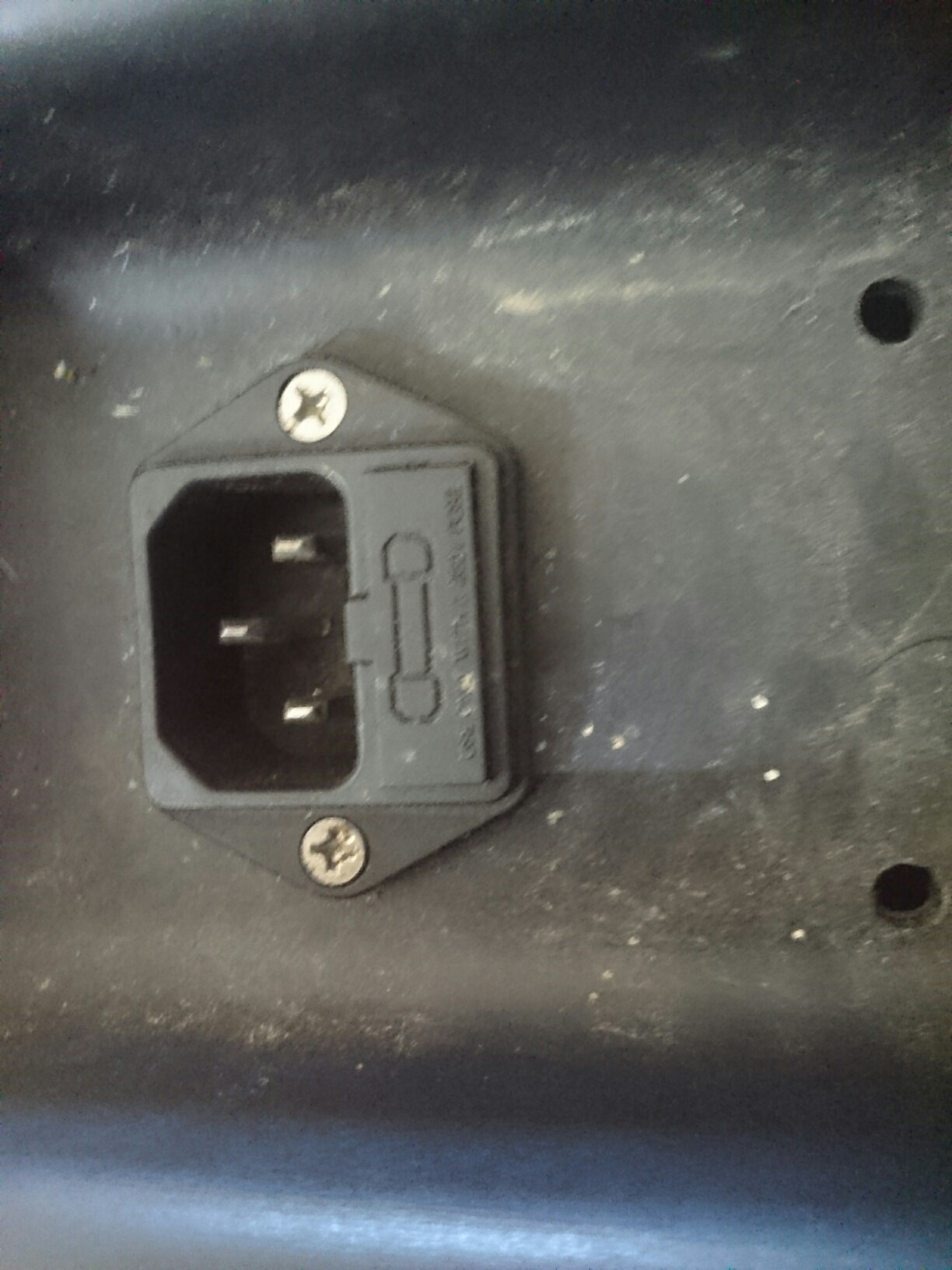

...oder mit Trenntrafo langsam aufladenstromtanker hat geschrieben: Di 18. Jul 2017, 19:27Besteht die Möglichkeit auch mal probehalber Sicherungen

Es sind kleine Glassicherungen, ich habe 7,5A gekauft. Drin war 6,5A.
Diese war aber vor dem Tausch der Elkos schon defekt.
- stromtanker
- Beiträge: 187
- Registriert: Fr 18. Jul 2014, 18:16
- Roller: siehe Signatur
- PLZ: 28239
- Wohnort: Bremen
- Tätigkeit: Elektromeister
Re: Ladegrät e-ton magic defekt
Glassicherungen kann man in flinker, mittelträger und träger Ausführung
kaufen. Du brauchst träge Sicherungen. Auf den Sicherungen müsste ein
T stehen, keinesfalls ein F.

Es ist immer wieder schön in meinem Alter noch etwas zu lernen. Aber auch ohne Lesebrille geht da nix mehr.
Ich schau Heute noch drauf, Danke.
