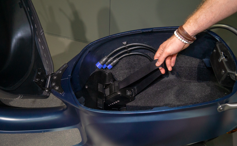

So nun mal die andere Seite vom Kofferraum & Akkueinführung beim Etergo

Jetzt erst so richtig im Video aufgefallen, die Akkus müssen einzeln mit Kabel angestöppselt werden, nix rein schieben und fertig, wie bei Kumpan. Die Kabel stehen dann auch blöd im Kofferraum herum und nehmen Platz weg. Eigentlich sehr ärgerlich und nicht schön gelöst.

Ja, das wirkt doch noch sehr prototypenhaft/provisorisch und Entwicklungszeit sollte inzwischen eigentlich genug da gewesen sein. Hätte man die Steckverbindung bei dem langen Einschubkanal nicht gleich vorn unten wie bei einer Dockingstation anlegen können? Oder werden dann die Wege zu lang, ist so etwas zu aufwendig oder teuer? Bleibt zu hoffen, dass die Kabel ausreichend flexibel und von robuster Qualität sind.

Vermutlich schwieriger, wenn es mal Verbindungsprobleme gibt, die zu beheben.slowcoaster hat geschrieben: Di 4. Dez 2018, 00:32 Hätte man die Steckverbindung bei dem langen Einschubkanal nicht gleich vorn unten wie bei einer Dockingstation anlegen können? Oder werden dann die Wege zu lang, ist so etwas zu aufwendig oder teuer?
