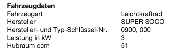

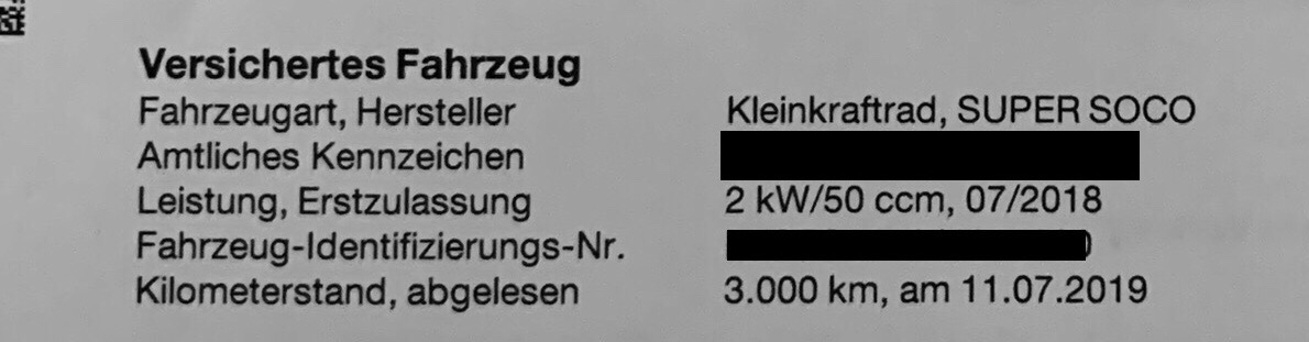

So siehts bei mir aus, in den Versicherungsunterlagen:
turbofoen
Beiträge: 790
Roller: Super Soco TC
PLZ: 45xxx
Wohnort: E-NRW
- Elektrotechniker
Re: Freiwillige Zulassung Super Soco
Beitrag von turbofoen »
Bei mir auch.
felixyz
Beiträge: 561
Registriert: Do 24. Mai 2018, 17:20
Roller: Super Soco TC 2018 (BT4.0 fehlt, VR-Felge ()() )
PLZ: 3
Beitrag von felixyz »
hier wegen Mangel an Erfahrungen bei der Huk wohl so durchgegangen

Danke für die Fotos. Ich werde nachher mal bei denen anrufen. Habe keine Lust auf Diskussionen später :X
