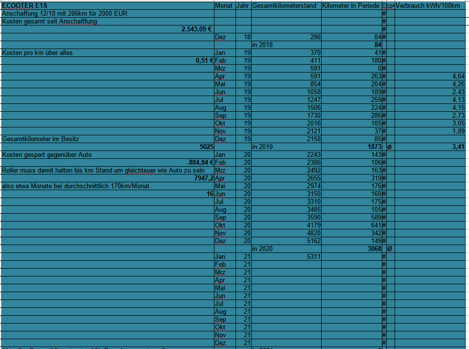

Jahresabschluss 2020, meine gewünschte Mobilität ist in diesem Jahr mit 10tkm/Jahr gleichgeblieben wie im langjährigen Mittel, die Kilometer mit dem Auto haben sich abermals verringert, dafür hat sich die Rollernutzung weiter erhöht auf über 3000 km dieses Jahr. Viel weitere Reichweite brauche ich gar nicht obwohl es natürlich gut wäre, 90km/h müsste er halt können, mit der gleichen Reichweite :lol: .
Eigentlich läuft es gerade sehr gut, 2 Wunderlichkeiten gab es in jüngster Vergangenheit. Auf einer Fahrt war der Motorlauf unrund und es gab Drehschwingungen die hör- und spürbar waren. Ich vermutete den Zahnriemen der sich bemerkbar machen wollte vor einem Ausfall und bin extra bedächtig gefahren. Nach 6km abgestellt und meinen Geschäften nachgegangen, wieder aufgesessen und Richtung Werkstatt gefahren, zack fuhr er wie eh und je.
Ausserdem fährt er auf jeweils der ersten Fahrt des Tages sehr bedächtig wie mit reduzierter Leistung. Beim zweiten anschalten oder der Rückfahrt wird er dann gefühlt deutlich munterer. Kann das nicht nur auf die Temperatur schieben und werde das weiter beobachten.
Die aufziehbare Zeitschaltuhr ist super für meine Zwecke. Nach jeder Fahrt ein Dreh und das Ding steht mit 80% wieder bereit.
Meine Autobatterie im PKW wird über Solar erhalten weil ich es so wenig benutze und wenn damit campen gehe. Solarladeregler ist ein Victron 75/15 MPPT. Die Rollerbatterie kann nun des nachts einfach eingesteckt über diesen MPPT die Autobatterie mit bis zu 200 Watt laden. Mehr als genug für alles USB nachladen, Licht, Heizdecke etc. Zum kochen und backen kann ja dann der bekannte andere Inverter eingesteckt werden. Nachladen über Tag dann leidlich möglich über 350Wp Solar auf Auto und Anhänger via dem grünen Monster der bisher nicht über 2A Ladestrom gehen möchte.
TCO inzwischen bei 0,51 Eur/km gegenüber 0,33 Eur/km mit dem Auto.
